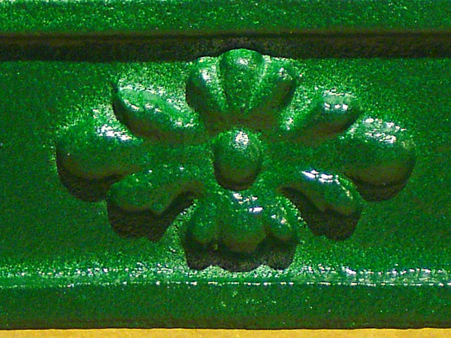

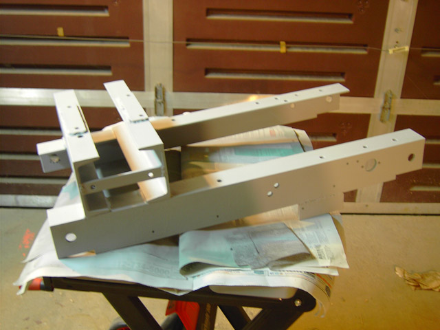

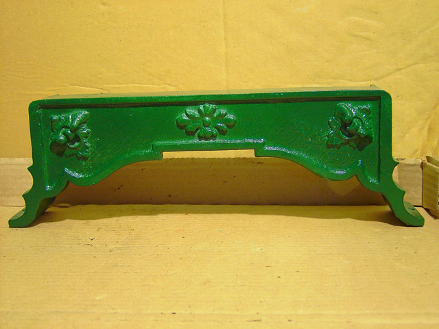

Ciao a tutti,
Il lavoro vernice è finalmente iniziata. Tutte le parti metalliche sono state chimicamente spogliati di vernice e poi levigato. I pezzi sono stati poi lavati pressione. Il grasso rimanente è stato rimosso con solvente per vernici.
Tutte le parti sono stati levigati ... di nuovo. Il telaio saldato e cast piedi di ferro sono stati trattati con Ospho (vedi: http://www.ospho.com/directions.htm per informazioni sui prodotti.) Queste parti sono state leggermente levigato successivamente per migliorare la adesione della vernice.
La prima mano di primer è stato applicato e lasciato asciugare per un paio di giorni. Tutte le parti sono stati levigati di nuovo per migliorare la finitura superficiale e migliorare l'adesione della vernice.
La seconda mano di primer è stato applicato e lasciato asciugare per un paio di giorni. Indovina cosa è successo dopo ... più levigatura.
La finitura è stata applicata prima ai piedi di ghisa .. La prima mano è sempre uno strato molto leggero. Dopo che si asciuga bene ci saranno più ... levigatura.
Fig. 1 Main Frame (Primer Coat # 2)
Fig. 2 Casting a pedale (Prima Foresta Coat Finish Verde)
Fig. 3 (Particolare di ornamento)
Fig. 4 (Particolare di ornamento)
Nota: Il primer grigio mostra ancora dopo il cappotto di arrivare primo.
Cordiali saluti,
Ottershaw

Hello All,
A Little More Progress
The paint work has finally started. All metal parts were chemically stripped of paint and then sanded. The parts were then pressure washed. The remaining grease was removed with lacquer thinner.
All parts were sanded...again. The welded frame and cast iron feet were treated with Ospho (See:http://www.ospho.com/directions.htm for product information.) These parts were lightly sanded afterwards to improve paint adhesion.
The first coat of primer was applied and allowed to dry for a couple of days. All the parts were sanded again to improve the surface finish and improve paint adhesion.
The second coat of primer was applied and allowed to dry for a couple of days. Guess what happened next...more sanding.
The first finish coat was applied to the cast iron feet.. The first coat is always a very light coating. After it dries thoroughly there will be more...sanding.
Fig. 1 Main Frame (Primer Coat #2)
Fig. 2 Foot Casting (First Forest Green Finish Coat)
Fig. 3 Foot Casting (Detail of ornament R.)
Fig. 4 Foot Casting (Detail of ornament R.)
Note: The gray primer still shows after the first finish coat.
Best regards,

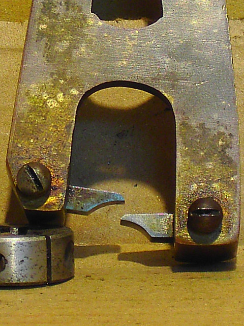

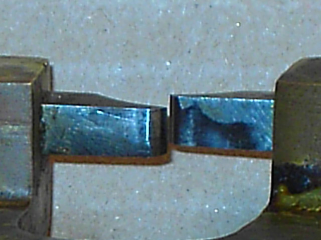

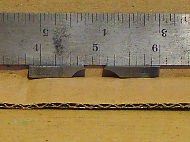

Ciao a tutti,
Mi sto abituato a sorprese di questo orologio. All'inizio ho pensato che il scappamento era un comune Amant pallet pin stile. Mi sbagliavo.
A ben guardare non è affatto normale. Le immagini mostrano i volti di chiusura dei pallet sono assolutamente dritta. In altre parole, essi non sono curve come ci si aspetterebbe in un scappamento battere morto.
Fig. 1 Pallet Assemblea
Questo significa che ci sarà qualche contraccolpo durante la overswing scappamento. I bracci pallet sembrano essere originali e le prese pallet non sono progettati per accettare un pallet curva.
    Nota: questa funzione è stato utilizzato anche in orologi da torre di piccole e medie dimensioni costruito da E. Howard di Boston. Howard impiegato una scappamento Graham modificati che non era un deadbeat 'true'. I loro orologi in realtà aveva un rinculo molto lieve causato da volti di chiusura dritto.
Le immagini mostrano anche volti impulso curvi sui pallet. La mia prima impressione è stata che la curvatura è stato causato da usura. Mi sbagliavo.
Fig. 2 Volti di chiusura
Non c'è nessuna usura apprezzabile sulla zona di transizione tra la chiusura e piani impulso. La curvatura delle facce impulso è identico su entrambi i pallet e la lunghezza della curva è la stessa sulla superficie in qualità nonché le aree mai indossato. Non ci sono prove a suggerire i pallet sono stati sostituiti.
C'è qualche leggera usura da impatto perno sulle superfici di bloccaggio. Questo può essere rimosso con un una pietra dura Arkansas. Nessun jig fantasia saranno necessari sulla superficie piatta. Le facce impulso sarà lucidato con un buffer di flanella e pasta lucidante bene.
Fig. 3 bancali con un righello Straight Edge

Hello All,
Amant Dead Beat...Not quite.
I'm getting accustomed to surprises with this clock. I originally thought the escapement was a common Amant style pin pallet. I was wrong.
On closer examination it is not at all ordinary. The pictures below show the locking faces of the pallets are absolutely straight. In other words, they are not curved as one would expect in a dead beat escapement.
Fig. 1 Pallet Assembly
This means there will be some recoil during the escapement overswing. The pallet arms appear to be original and the pallet sockets are not designed to accept a curved pallet.
    Note: This feature was also used in small to mid-size tower clocks built by E. Howard of Boston. Howard employed a modified Graham escapement that was not a 'true' deadbeat. Their clocks actually had a very slight recoil caused by straight locking faces.
The pictures also show curved impulse faces on the pallets. My first impression was that the curvature was caused by wear. I was wrong.
Fig. 2 Locking Faces
There is no appreciable wear on the transition area between the locking and impulse planes. The curvature of the impulse faces is identical on both pallets. The length of the curve is the same on the acting surfaces as well as the unworn areas. There is no evidence to suggest the pallets have been replaced.
There is some slight wear from pin impact on the locking surfaces. This can be removed with a hard arkansas stone. No fancy jig will be needed on the flat surface. The impulse faces will be polished with a flannel buffer and fine polishing compound.
Fig. 3 Pallets with a Straight Edge Ruler

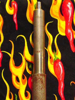

Ciao a tutti,
Fig. 1 Prima di
Fig. 2 Dopo
Cordiali saluti,
Ottershaw
    "Per il volo una volta che hai assaggiato camminerete sulla terra con i vostri occhi rivolti verso il cielo,
    perché ci siete stati e non ci sarà tempo per tornare." ~ Leonardo Da Vinci
Original English

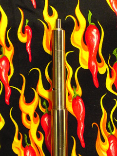

Hello All,
Fig. 1 Before
Fig. 2 After
Best regards,
    "When once you have tasted flight,
    you will forever walk the earth with your eyes turned skyward,
    for there you have been,
    and there you will always long to return." ~ Leonardo da Vinci
MessaggioInviato: giovedì 25 agosto 2011, 4:29
I believe chili in background obscures the quality of work, too spicy? :D
Sorry but it is only a little joke.

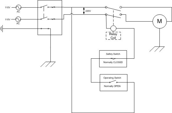

Ciao a tutti,
Fig. 1 Schema Elettrico
Cordiali saluti,

Hello All,
Fig. 1
Best regards,
