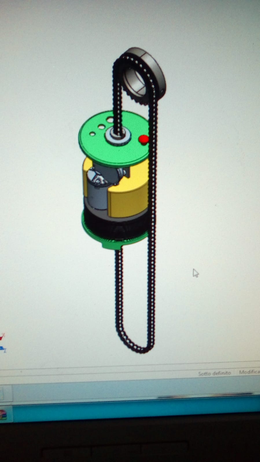

Piano piano sto arrivando con l' Autopeso !
157.jpg [ 87.33 KiB | Osservato 120 volte ]
"Drive the impossible"
Re: Carica elettrica per orologi da campanile
MessaggioInviato: sabato 18 luglio 2020, 14:18
Messaggi: 4542
quindi hai messo peso motorino riduttore e fermo -fine corsa tutto assieme.............o sbaglio .................
ingegnoso............. ::boccaap ::boccaap
MessaggioInviato: sabato 18 luglio 2020, 14:40
Messaggi: 510
Provincia: Bologna
Si, tutto il gruppo è incorporato in un cilindro diametro 160 x 250mm di altezza.
Il peso può variare da 15 a 25 kg. a secondo dei dischi di piombo che si vogliono togliere/aggiungere all'interno.
Il peso motorizzato si può applicare a qualsiasi orologio senza modificare o aggiungere nulla , semplicemente
al momento dell'ordine specificare il diametro del bariletto perchè venga fornito il diametro corrispondente della corona.
