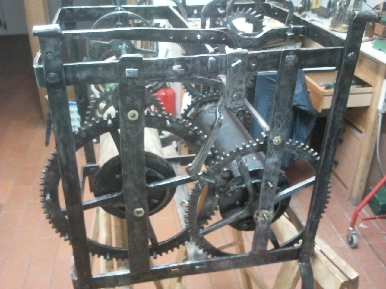

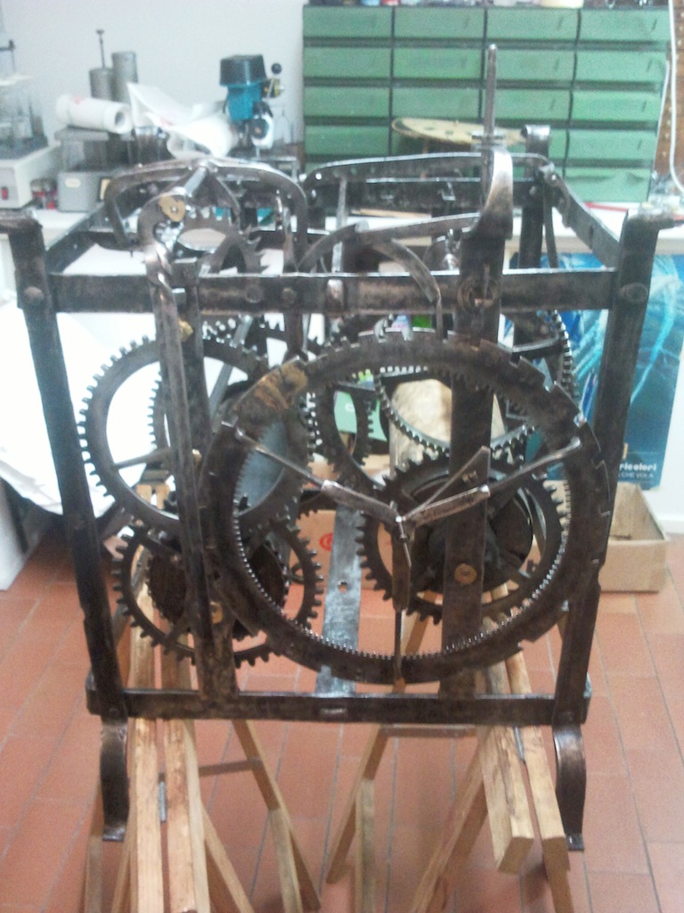

Buona sera ,come anticipavo questo pomeriggio ,ci siamo divertiti parecchio e questo è il risultato che ne è venuto fuori.Sono riuscito a documentare quasi tutto e spero che possa essere utile ad aprire un buon 3D su questi gioiellini d'altri tempi ,alcune volte telmente ingonbranti da non poter essere per tutti. Ho avuto varie piccole magagnette da mettere a posto ma soprattutto e per lo più per quello che ha dovuto subire per riparazioni avvenute negli anni forse fatte non sempre da persone con pochi mezzi...ovviamente parliamo di 200 anni fa' e paesini sperduti(al tempo)....ma non voglio togliere spazio ,buona visione e (scusate la ripetitività) BUONA PASQUA A TUTTI!!!
Commento file: orologio completamento restaurato visto dalla parte della suoneria...confrontandolo con quello a inizio 3d mi sembra un'altra cosa!

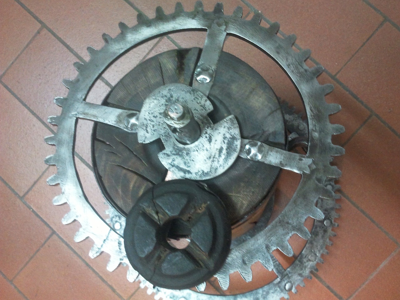

completo.jpg [ 219.89 KiB | Osservato 2616 volte ]
Commento file: avanti...e dietro!
completo2.jpg [ 294.04 KiB | Osservato 2616 volte ]

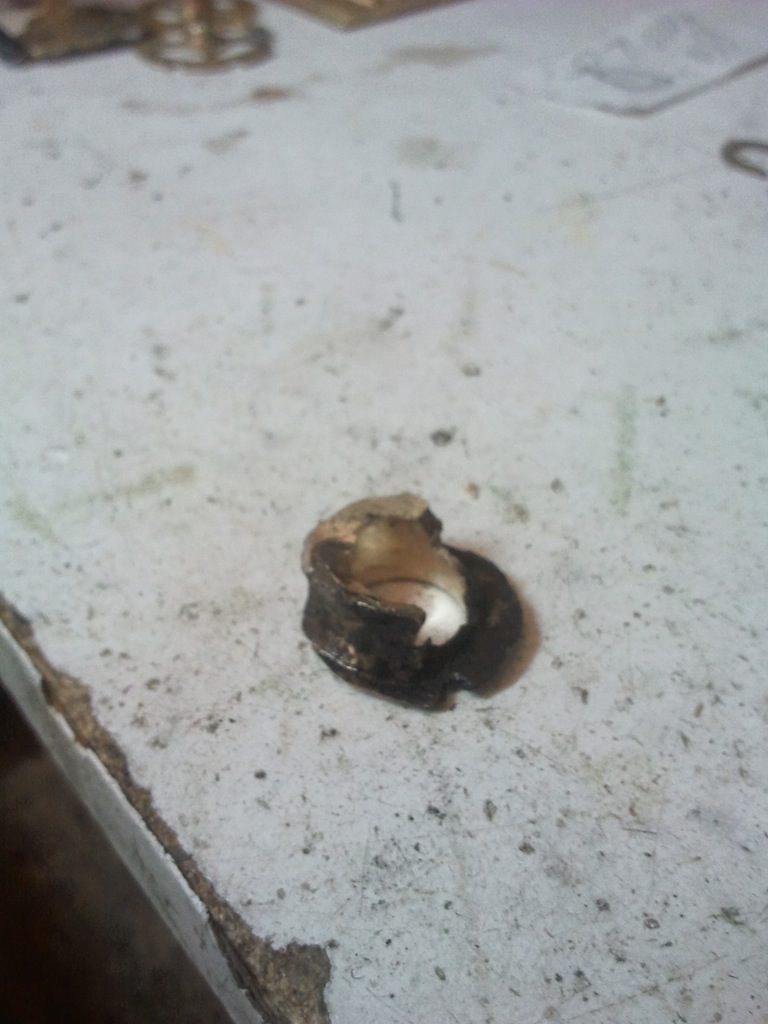

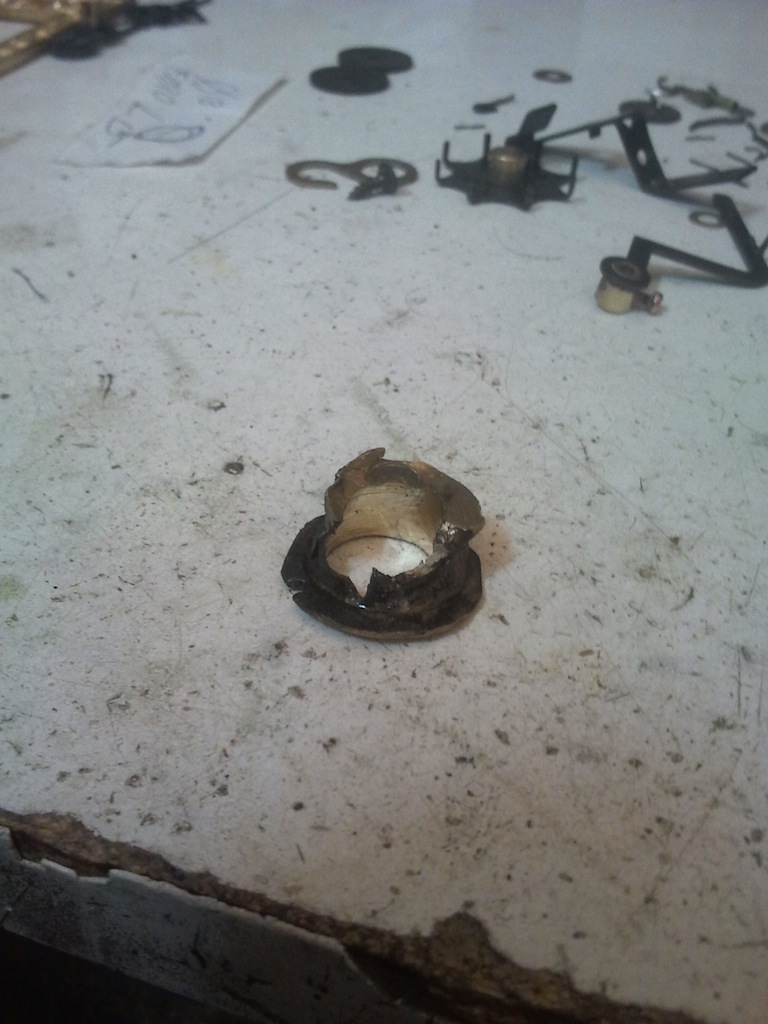

Commento file: la boccola che è stata sostituita...le condizioni ,visto che il perno era stato accorciato ,erano queste.Tondino in bronzo forato e innestato...volevo provare a fonderne uno dentro ma mio padre non era d'accordo ,pazienza.
boccola.jpg [ 152.72 KiB | Osservato 2616 volte ]
boccola2.jpg [ 170.26 KiB | Osservato 2616 volte ]

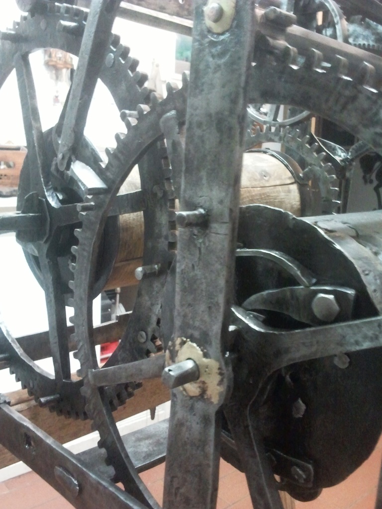

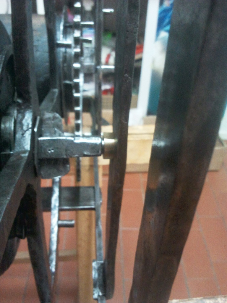

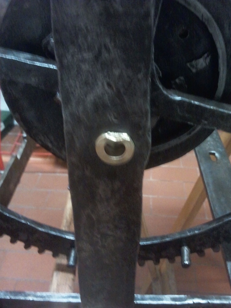

Commento file: ecco il particolare della nuova boccola ,è stata fatta volontariamente più lunga poichè probabilmente con l'usura il perno non era più funzionale e quindi avevano ricreato il perno utilizzando il pignone della ruota di carica.Pensate che per ovviare l'accorciamento del perno avevano invertito la barra all'interno alla base e con una curva a esse era stata fissata all'esterno.In tutto questo anche la ruota della suoneria superiore era stata modificata sul perno con un tondino saldato sul perno per occiare l'eccessivo gioco che si era venuto a creare...scusate ma anche se tutto era coevo, io (anzi mio padre) ho voluto ripristinato tutto com'era in origine...na' bomba!
nuova boccola.jpg [ 185.16 KiB | Osservato 2616 volte ]
nuova boccola2.jpg [ 163.62 KiB | Osservato 2616 volte ]

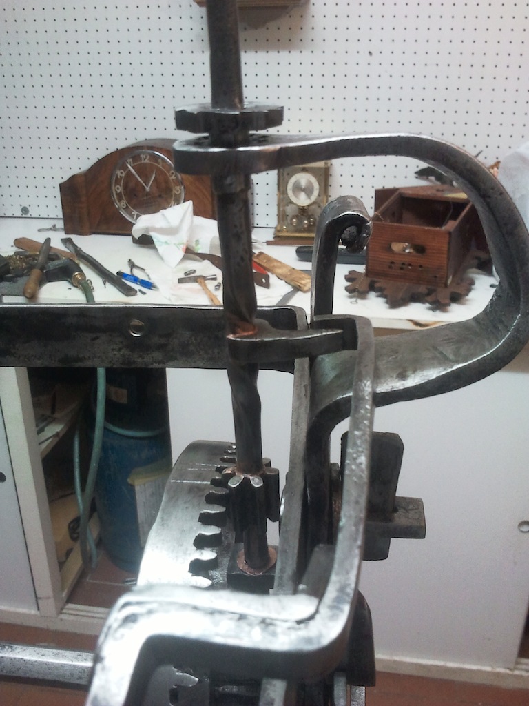

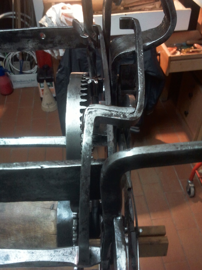

Commento file: Ecco un'altra magagna fatta da chi sa' chi...pensate che quel qualcuno aveva modificato tutto il leveraggio per riscire a far suonare l'orologio...in questo caso avevano piegato la leva del tastatore e del ferma ventola...rimesso a posto tutto il dovuto ho dovuto rimettere in sincrono tutto il resto...è stata una sorpresa per me capire quanto era semplice e ben organizzata la suoneria .non è stato complicato capire come funzionasse...il complicato è stato capire come l'avevano modificata...ovviamente non ho resistito a ripristinare il tutto...scusate ma sono fatto così.
leva suoneriaprima.jpg [ 184.43 KiB | Osservato 2616 volte ]
particolarelevasuoneriadopo.jpg [ 181.2 KiB | Osservato 2616 volte ]
Commento file: sulla ventola per ovviare il fatto di averla distanziata ovviamente avevano saldato ,per fortuna con dello stagno ,un elemento aggiuntivo per poter riuscire a fermarla...che gegniacci :)
particolareventolaprima.jpg [ 249.97 KiB | Osservato 2616 volte ]
Commento file: dopo aver realizzato che era il momento di prendere una decisione se con modifiche o ripristino abbiamo tolto tutto e ristabilito l'ordine delle cose questo è il risultato dopo una dissaldatura e una radrizzata al becchetto della ventola è questo!
particolare ventoladopo.jpg [ 179.06 KiB | Osservato 2616 volte ]

Commento file: una parte del leveraggio della suoneria.
particolare suoneria.jpg [ 272.2 KiB | Osservato 2616 volte ]

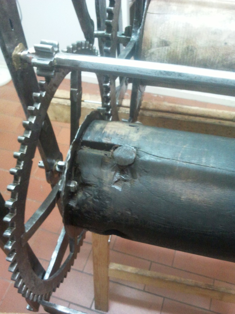

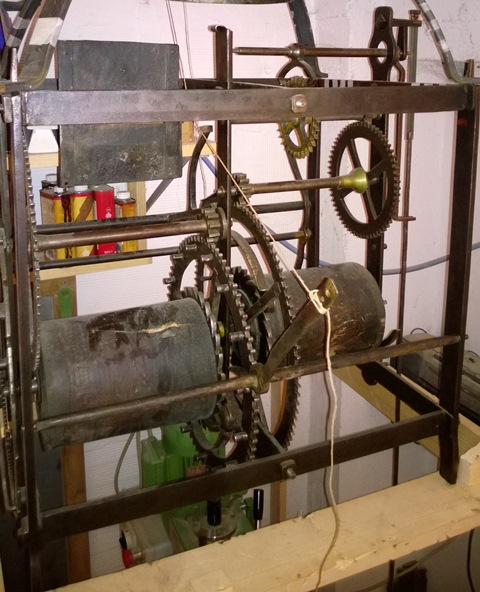

ciao! il tuo orologio è stato modificato tutto, ovvero, la posizione dei bariletti e di tutti gli alberi in origine era come questo mio orologio di cui allego una foto!
il legno del bariletto treno suoneria infatti è stato rifatto in quanto "prolungato" e quello del treno tempo se lo smonti e lo metti di traverso vedrai che combacia con il fianco attuale, e il centro della barra che sta nella parte inferiore del movimento!
Ulteriore conferma oltre ai fori e tacche sul telaio sono le gabbie di scoiattolo/ pignoni che sono fissate tramite stagnatura/ rame colato e non con le spine, o lamierino quadrato!
WP_20140711_007.jpg [ 127.33 KiB | Osservato 2580 volte ]

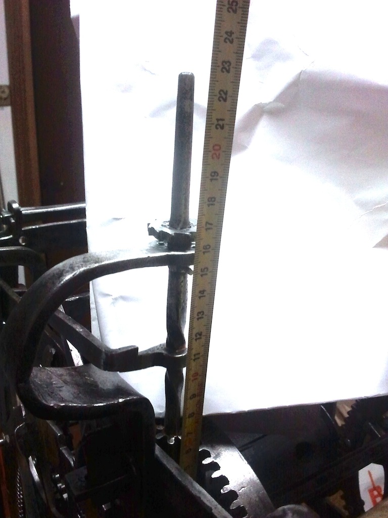

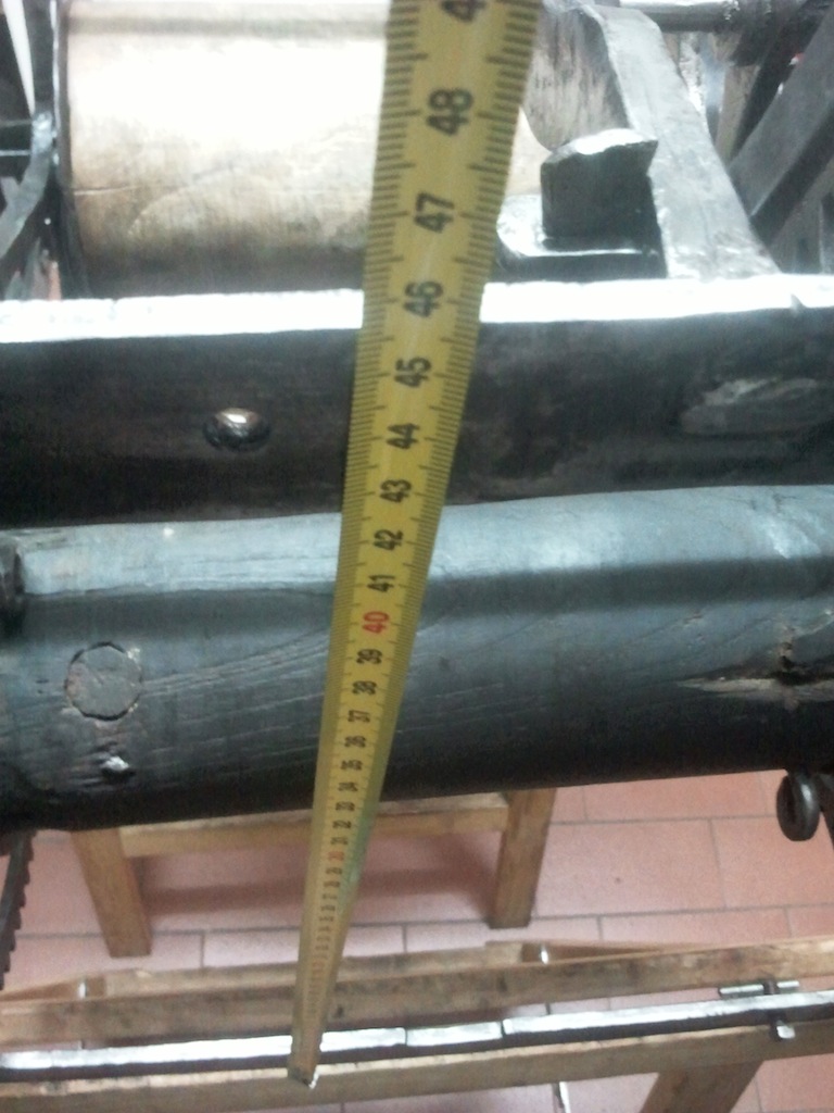

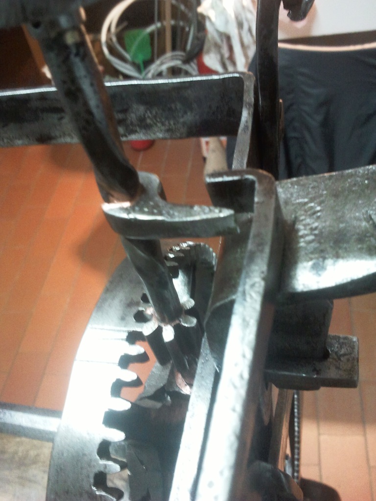

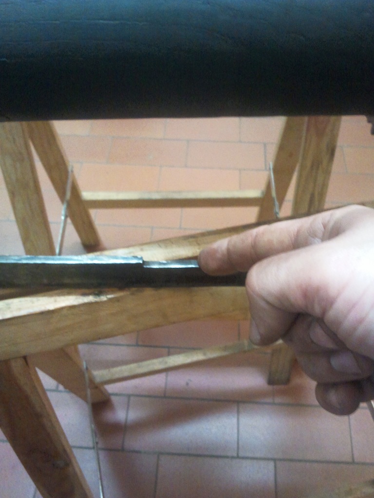

X Gibbs ,ho fatto diverse misurazioni per vedere se la teoria delle cariche in linea potesse essere ,ma viste le misure della "gabbia" non sono molto sicuro possa essere possibile.A tal proposito ho fatto delle foto (anche per dare le misure) che rivelano l'impossibilità.
Per JHC ecco la foto del perno della ventola con relative misure ,e grazie del tempo che mi dedichi!
Saluti L.

fai la misura considerando che la lunghezza degli alberi sia tutta come quella dell' albero dell' ancora!!!
come vedi nel mio e secondo me combacia dovresti aver sui 18-20 cm

Il bariletto carica è lungo circa 40 cm (solo bariletto) e la parte più lunga è di 48 cm puo' essere possibile vi sia stata una modifica?

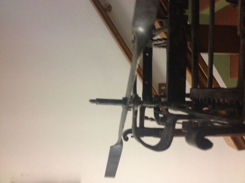

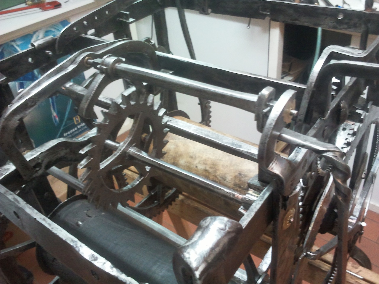

Ecco alcuni aggiornamenti per quanto riguarda il recupero di questo vecchietto....sospensione fatta artigianalmente e poi traforata da me e mio padre unita poi a un'oscillante costruito con bastone e pendolo anch'esso artigianale....che sarà da appesantire mi tiene 51 minuto al posto dell'ora canonica.Per la ventola siamo a buon punto ,mancano anchora qualche lavoretto ma in teoria ci siamo!
IMG_0095.JPG [ 147.04 KiB | Osservato 2040 volte ]
IMG_0096.JPG [ 101.16 KiB | Osservato 2040 volte ]
