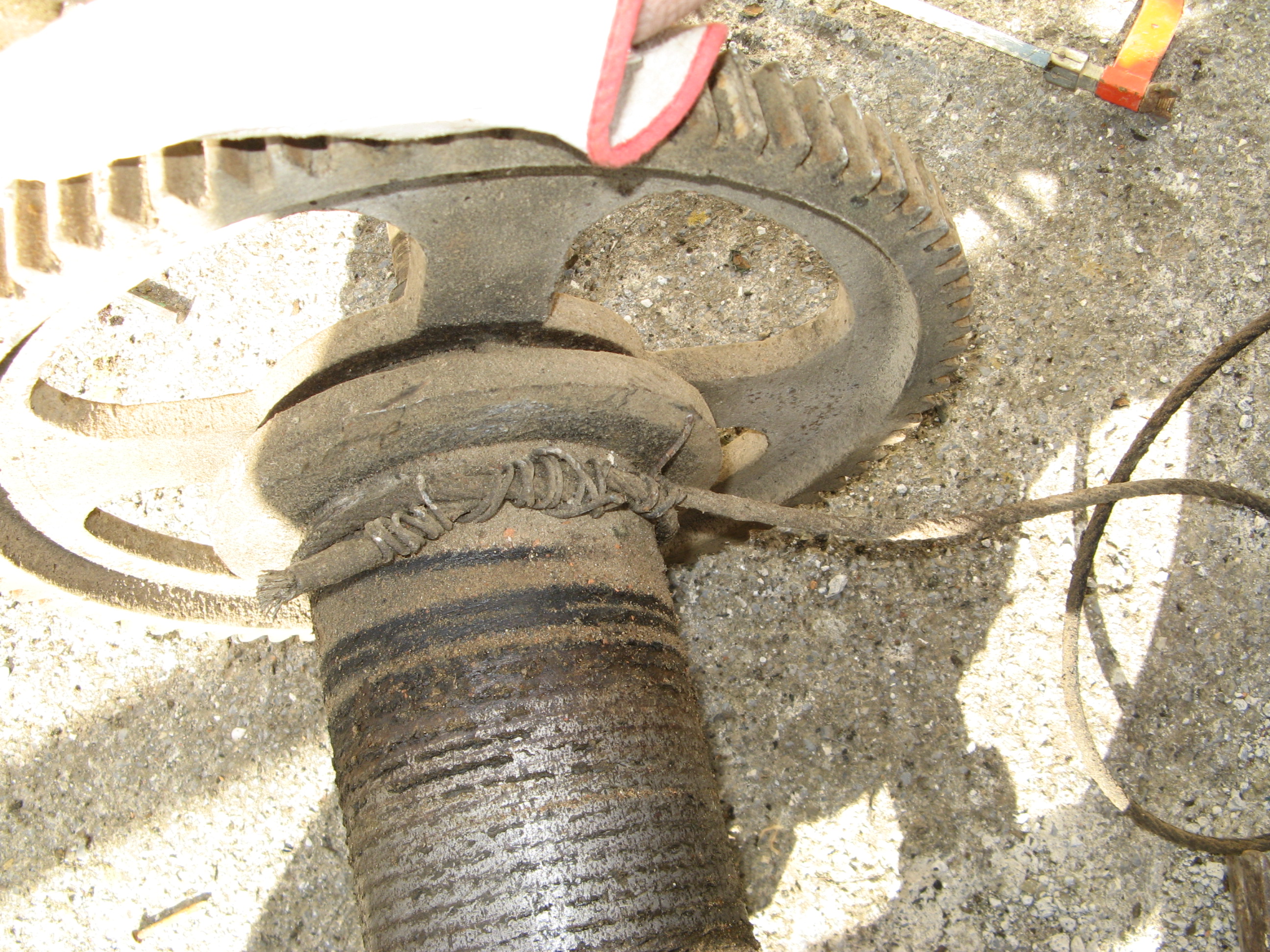

IMG_0139.JPG [ 1.4 MiB | Osservato 2586 volte ]
Il cavo invece di passare da lì era fermato in questo modo.
F036.JPG [ 1.76 MiB | Osservato 2586 volte ]

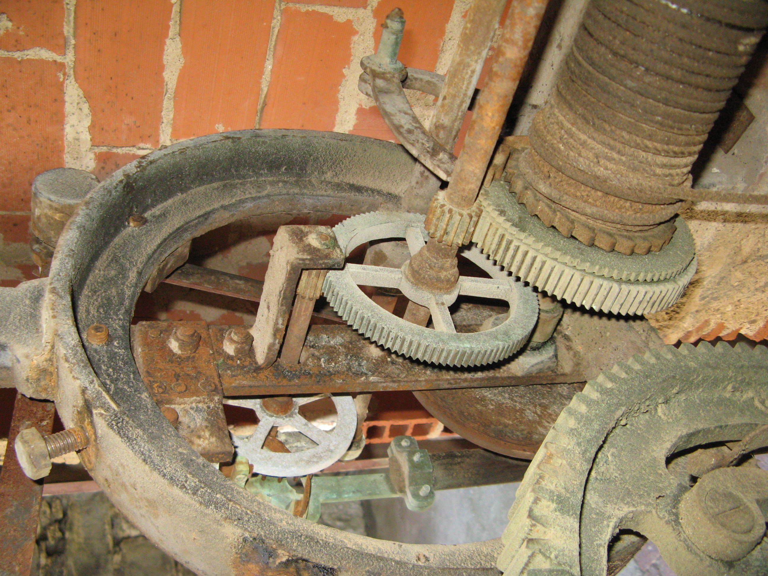

Altra sorpresa
E001.JPG [ 1.32 MiB | Osservato 2539 volte ]
E030.JPG [ 1.22 MiB | Osservato 2539 volte ]
I supporti che reggono l'albero per la carica della suoneria sono in materiale diverso; uno in ferro ed uno in bronzo............ vuoi che anche questa "modifica" sia causata da quel "truma" sospettato fin dall'inizio?

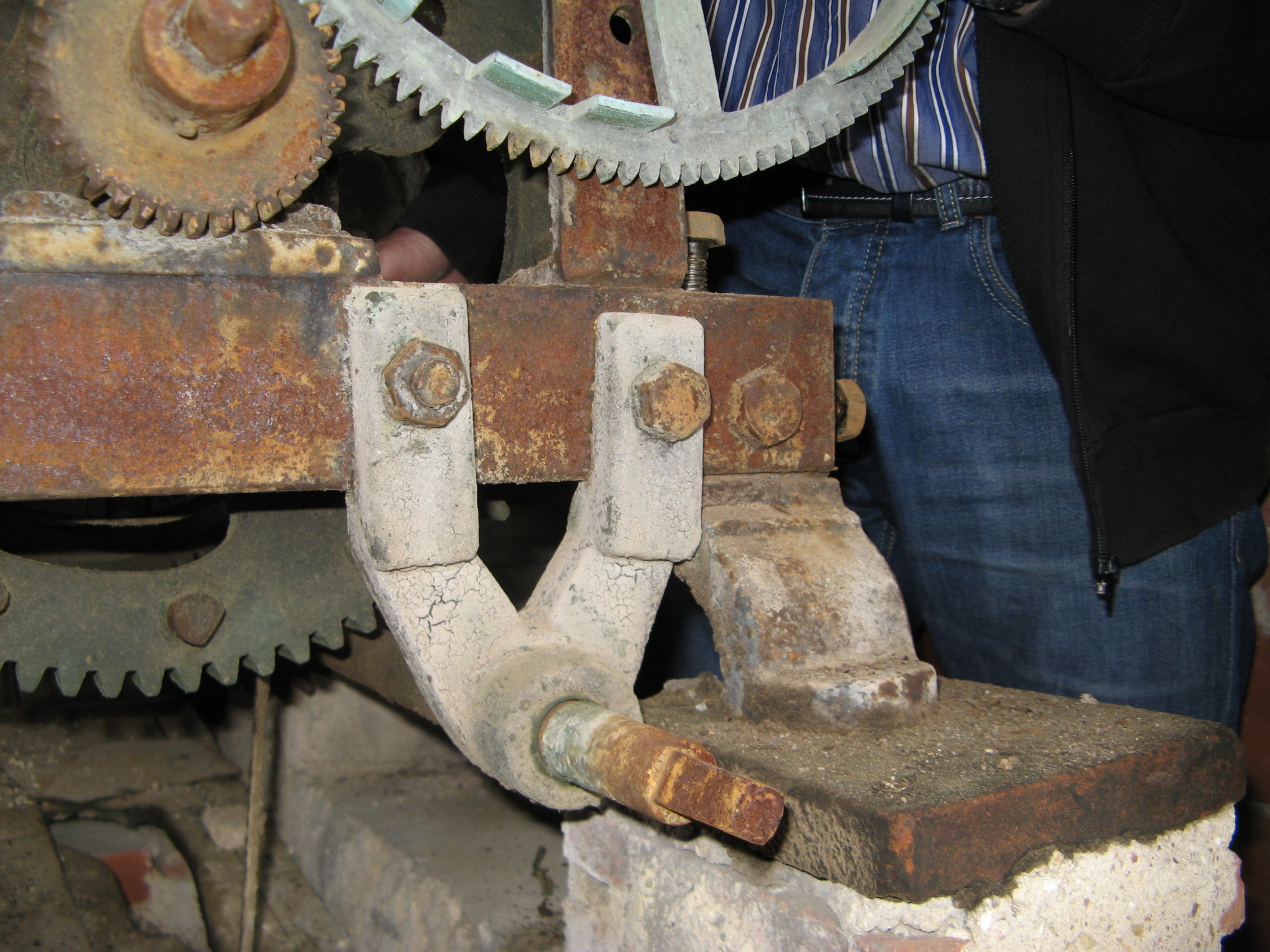

Intanto un altro pezzo che ritengo non originale; il supporto della ruota partitoria.
D001.JPG [ 1.24 MiB | Osservato 2519 volte ]
D005.JPG [ 1.4 MiB | Osservato 2519 volte ]
Non è di fusione come tutti gli altri, sembra forgiato a mano, a metà presenta un foro che non ha motivo di essere, e alla base presenta tracce di fori che non hanno alcuno scopo.
La ruota partitoria, se ho capito bene è quella che stabilisce quanti rintocchi suonare, in discordanza da quello che viene riportato sul libro citato d Andrea è di bronzo/ottone ansiché in ferro.
Il libro, mi pare pubblicato nel 1999, a meno che non si riferisca a notizie precedenti, dovrebbe riportare da abbastanza recenti, di 20 anni fa, ma a me risulta che quella ruota era in ottone/bronzo da molto prima.
VOi che siete più esperti di me che ne pensate?

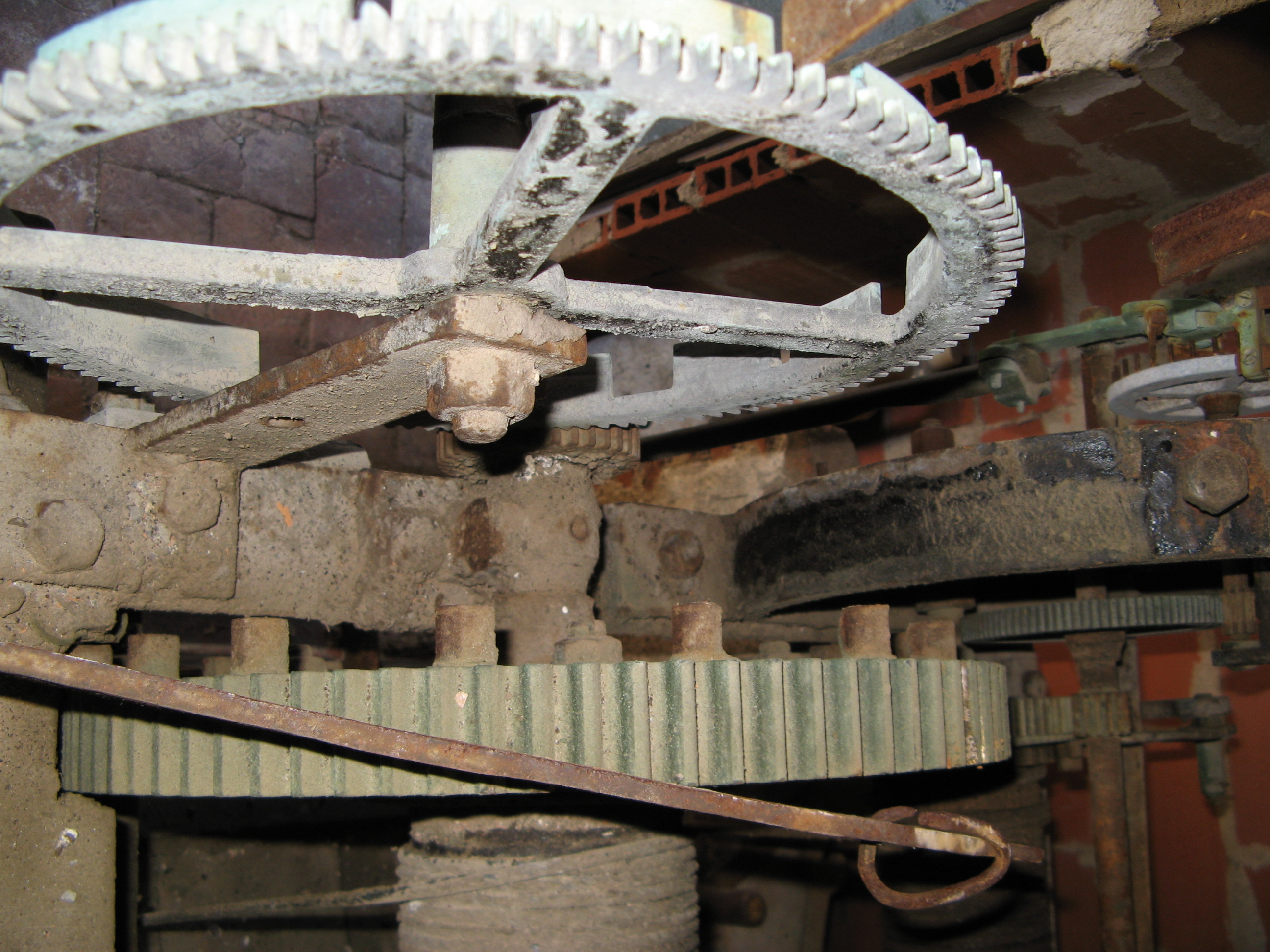

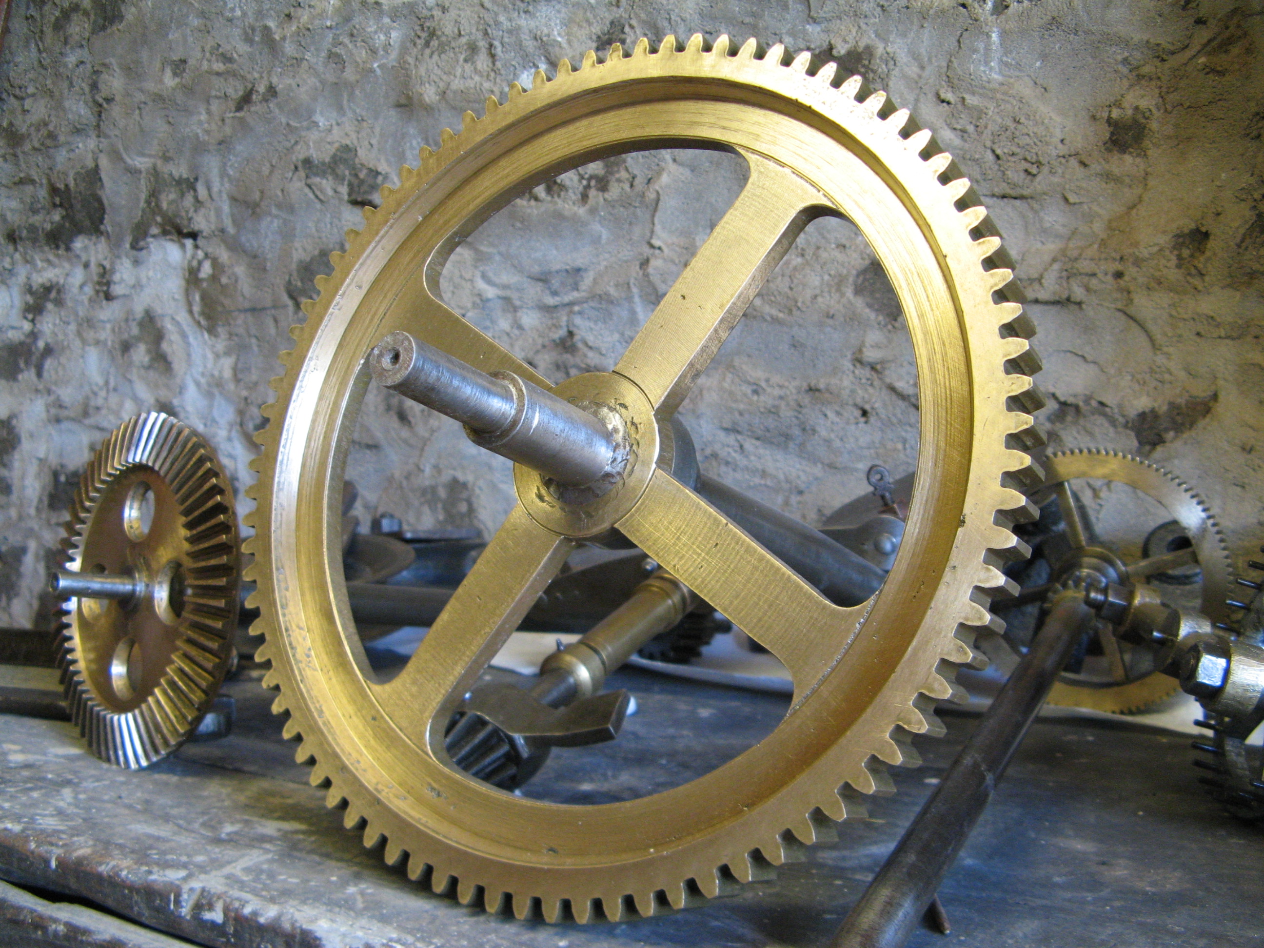

parte dei pezzi puliti
IMG_0154.JPG [ 1.44 MiB | Osservato 2501 volte ]
IMG_0155.JPG [ 1.67 MiB | Osservato 2501 volte ]
Se tutto procede senza intoppi a metà della prossima settimana dovremo riuscire a montarlo, ma non ho avuto ancora il tempo di andare a recuperare due cilindri di ferro per fare i pesi, quindi ci arrangeremo con qualcosaltro per farlo funzionare momentaneamente.
A proposito di pesi, ho l'impressione che quelli "originali" fossero sovradimenzionati. E' solo una mia supposizione, ma visto come era impastato l'orologio, se questo marciava in ritardo, è possibile che invece di pulire ed oliare nuovamente, hanno aggiunto un po di peso?
Come posso fare ad individuare il peso minimo che occorrerebbe per il funzionamento?
Ripeto quelli originali sono circa 106 kg per la suoneria e 50 per il pendolo, su corda doppia, pertanto, come mi è già stato confermato, dovrebbero risultare la metà, su corda singola.

Ancora pezzi puliti
Forse la settimana prossima si rimonta il tutto....... speriamo bene.... :grin:
