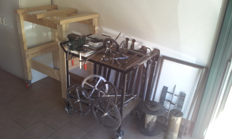

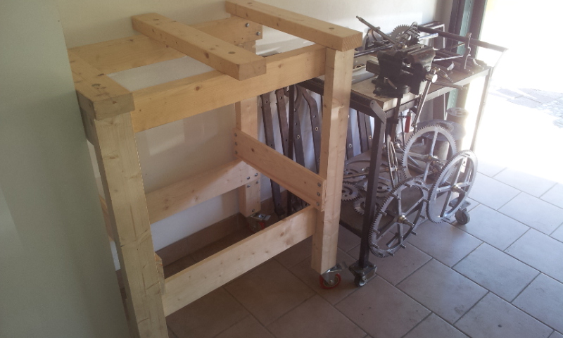

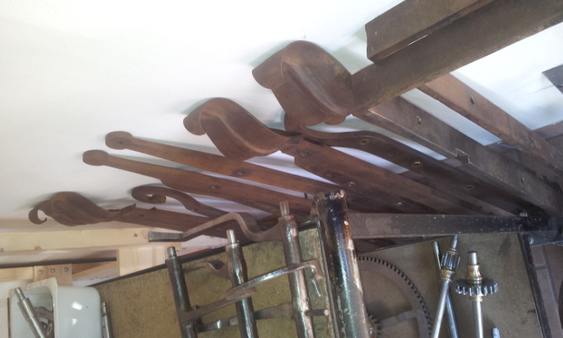

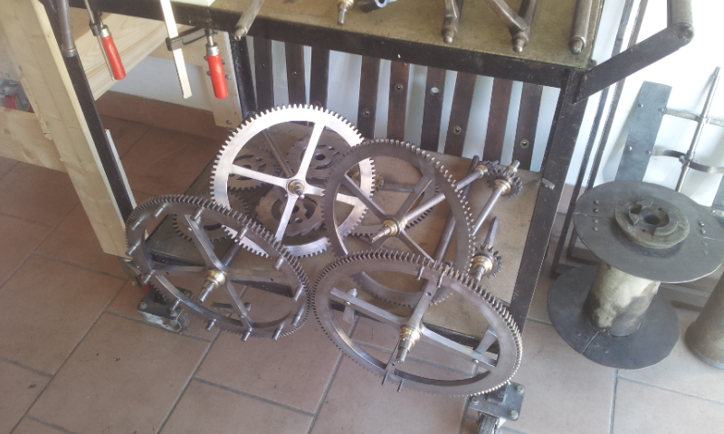

Stamattina ho finito la pulizia, almeno quella grossa ... ora pezzo per pezzo sarà da ripassare e controllare
Terminato anche il piedistallo con ruote, gli darò un paio di mani di vernice trasparente in modo che eventuali macchie di olio non si imbevano nel legno.
Resta comunque il dubbio su che tipo di protezione anticorrosione dare. Proverò con delle cere e creme protettive ... mah.
Ecco un po' di foto:

Il mio dubbio è la giusta protezione da dare, così com'è non può restare perché dopo pochi anni tornerebbe la ruggine anche se posto in un luogo asciutto. La crema protettiva per ferro e ghisa della Liberon sarebbe la soluzione quasi ideale (vedi tutti gli orologi del museo Bergallo) ma mi sembra troppo scura, troppo nera. Per le parti statiche (gabbia, supporti, rinvii) potrebbe anche andare bene ma mi sembra fuori luogo pensare di mettere la crema siu denti degli ingranaggi. E poi, le ruote ed i pignoni quando erano nuovi, mica erano neri ... giusto?
Proverò con una banale cera tipo Fila, completamente trasparente e data di piatto, senza entrare nei denti. Consigli accettasi :)

Anche .... sicuramente potrebbe essere una valida alternativa. Bisogna vedere, una volta stesa e lasciata li per qualche giorno, quale delle due si tira meglio, considerando che il fondo è ferro. E' oltre 1 anno che sto facendo questo lavoro (ovviamente nei weekend), ora vorrei trovare un sistema abbastanza veloce, importante è che sia reversibile, quindi niente vernici, convertitori chimici o altre diavolerie.

A me personalmente i due restauratori hanno detto che la pulizia la fanno a fondo, fino al metallo vivo ... quindi senza lasciare ruggine o pattine, poi applicano la crema protettiva per ferro e ghisa della Liberon (una fatica a trovarla...), questo è anche il motivo per cui tutti gli orologi del museo sono così "scuri" come finitura superficiale.

Ciao, finisci a cera, è uno dei pochi trattamenti veramente reversibili, una volta i ferri battuti venivano riscaldati e poi passavano la cera sul ferro caldo.
Si possono usare anche le cere microcristalline tipo la reinassance che si danno con un tampone di lana d'acciaio 0000.

bello il pezzo e il lavoro che stai facendo,per quanto riguarda la protezione,immagino che una volta finito non tornerà alle intemperie bensi sarà in luogo riparato,non mi preoccuperei più di tanto,un velo di olio motore gli darà la lucentezza e ombreggiature tipiche del ferro invecchiato.buon lavoro
