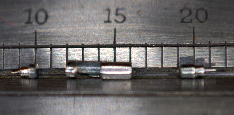

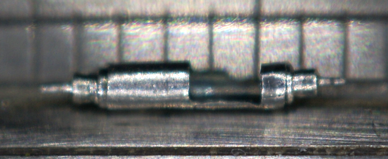

In precedenza avevo provato a rifare il cilindro spezzato di un carriage clock francese con ruota a corona che comanda lo scappamento, per arrivarci ho letto svariati articoli e libri sullo scappamento a cilindro e su come ripararlo.
Ho provato a rifarlo ma la precisione è insufficiente. Qui qualche foto:
clindro-0.JPG [ 94.04 KiB | Osservato 2736 volte ]
Commento file: Il cilindro e i due tamponi
cilindro-1.png [ 612.75 KiB | Osservato 2736 volte ]
Commento file: Il cilindro completo
cilindro-2.png [ 503.86 KiB | Osservato 2736 volte ]
Come vedete è proprio brutto!! :frown:
Le difficoltà maggiori che ho incontrato sono:
- il taglio dell'apertura
- la lucidatura dei bordi (in inglese lips)
- la lucidatura dell'interno.
Dovrei provare a rifarlo anche perché i tamponi mi sono venuti troppo sottili e non si bloccano bene nel cilindro. Prima di riprovare avete qualche consiglio?
Qualche altra domanda specifica: come misurare l'altezza del cilindro se è spezzato?
Come misurare i vari angoli aperture?
O magari qualcuno ha dei cilindri di scorta? ::--sorris

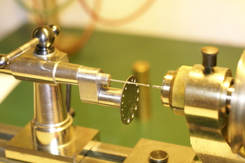

Non vorrei sembrare troppo pedante, in altri casi avrei lasciato correre ma su un foro cosi lungo come quello di un cilindro il corretto allineamento è fondamentale per raggiungere il risultato desiderato.
Per allineare il disco si usa l'apposito accessorio:
20141019_115931.jpg [ 101.75 KiB | Osservato 2978 volte ]
Centrarsi con l'ausilio della punta a forare non è corretto, essendo quest'ultima elicoidale,non ha una sezione perfettamente rotonda e quindi il disco ha un margine di errore nella centratura (oltre a questo vi sono altri fattori come la lunghezza della punta, dimensioni foro, ecc).
L'accessorio preposto per questo lavoro (e anche per la centratura del tasso a lucidare) è conico questo elimina il problema ottenendo in modo rapido e sicuro l'allineamento desiderato.

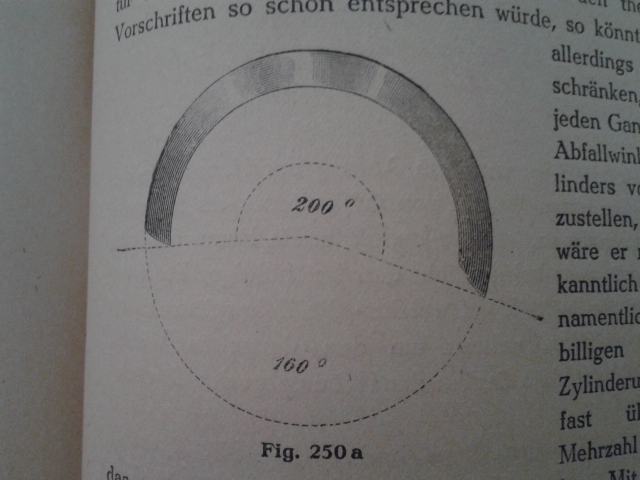

Qui due foto della geometria del cilindro tratte dal libro "der uhrmacher am werktisch"
20141019_150008.jpg [ 147.02 KiB | Osservato 2959 volte ]
20141019_145947.jpg [ 124.11 KiB | Osservato 2959 volte ]
Dove tra l'altro viene detto che l'angolo di 160 ° può variare tra 160 e 164 ° compatibile dunque con i 162 ° che si ottengono tramite il divisore del tornio.
