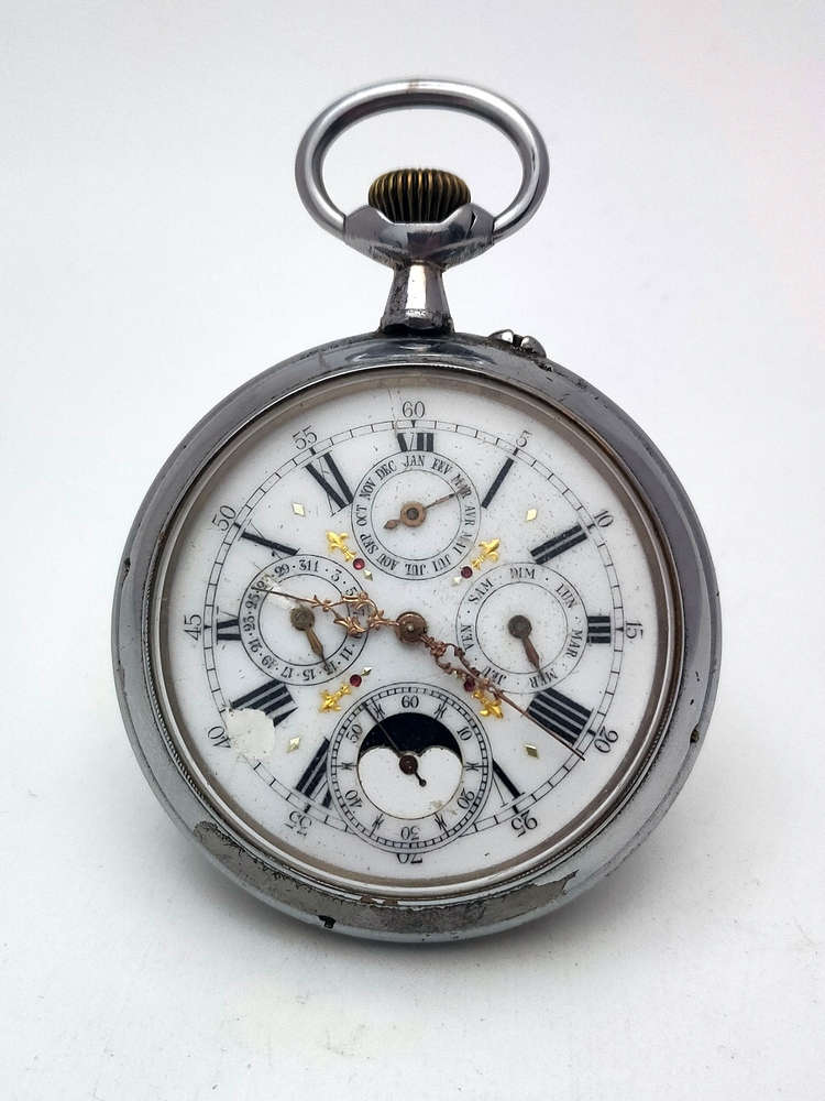

[url][/url]la mia è una domanda assai da principiante: è meglio, se un'orologio antico funziona bene, tenerlo sempre in carica, o è meglio ogni tanto (ogni quanto?) farlo riposare per non usurare il meccanismo? ve lo chiedo perchè finalmente ho potuto avere un orologio col lunario e settimana mesi e giorni, e finalmente, oh meraviglia! - funziona, e anche bene!
ora ve lo mostro, particolarmente a Giuseppe; io sono contenta. come vi pare? erano anni che non scrivevo qui. saluto tutti.

È bellissimo!
Io ti direi:
Se non è revisionato e gli oli risalgono alla prima battaglia dell'isonzo, usalo il meno possibile, a maggior ragione se lo lasci in bacheca e non lo indossi.
Se è revisionato ma non lo vuoi indossare, caricalo ogni tanto così da non fare rimanere troppo fermi i meccanismi e gli oli, semplicemente non dargli il massimo della carica :wink:
Se qualcun altro di più perito vuole bacchettarmi e pensa di avere una risposta più corretta, nessuna vergogna :smile:

Il piacere di avere questi oggetti, secondo me, sta anche nel poterli toccare e usare. Io adoro i tasca e ogni tanto, a turno, ne carico qualcuno e lo porto con me. Di tanto in tanto, andando a guardarli e toccarli, ne carico alcuni, ma non regolarmente. Dipende anche dal numero e dalle condizioni degli orologi che si hanno in collezione.
Se è stato revisionato di recente e ti piace vederlo funzionare dagli la carica ogni giorno più o meno alla stessa ora senza forzare al massimo la molla e goditelo. Il problema di questi orologi è che se li riprendi dopo un po' di tempo devi fare tutti i settaggi del calendario però vuoi mettere il piacere solo di tenerlo in mano, bello e massiccio, e sentirne il ticchettio?
Bella anche la catena.

avevo cominciato una risposta per Marcopilota ma la giornata mi travolse. ora rispondo a tutti e due. risposta rosa, come l'oriolo.
Il venditore, di cui mi fido, mi ha detto che è stato revisionato nel 2023. non so ogni quanto conviene revisionarli. prima avevamo un orologiaio delizioso, bravissimo, capelli alquanto lunghi, bianchi, svolazzanti, una figurina di Andersen; ma poi andò a vedere il grande orologiaio, e ancora non ne conosco uno bravo. per ora devo stare a Palermo, per noiosissimi affari di famiglia, ma qui ci sono orologiai. in campagna, dove abito io, non ho mai visto crescere neppure un'orologiaio piccolissimo. un tempo c'erano anche in paese, tanto tempo fa...io sono una passatista convinta.
Grazie per le vostre risposte. Lo caricherò ancora più delicamente di prima e non troppo, toccando il meno possibile i bottoncini complicati. tanto, ormai so che il giorno invece che a mezzanotte scatta alle tre, è nottambulo come me.
indossarlo l'ho indossato per un grazioso piccolo ferragosto in città e in famiglia, col mio gilet rosa. sono sempre alla ricerca di gilet e di orologi
allora. profitto per chiedere un'altra cosa: l'orologio non ha marca fuori e non mi sento di aprirlo, per ora, anche se mi piacerebbe vedere il meccanismo. a voi di dove sembra? a qualcuno ricorda qualcosa? Arrivederci.

Hai verificato che le lancette ore minuti non si tocchino tra loro? Oppure la lancetta secondi che non si blocchi contro il quadrante in qualche punto.
Capita se non fissate bene o troppo premute contro l'asse.
Ancora, più banalmente, si è fermato perché potrebbe essere entrato qualche detrito nei rubini, molla snervata che non tiene più efficacemente la carica, etc.
La "probabile" revisione di due anni fa (spero di non passare da cattivo) è stata fatta bene? E da chi?
Questi movimenti sono piuttosto delicati e suscettibili.
Io, opinione mia, una volta che li sistemo, non li tocco più. Mi basta sapere che il movimento è in ordine.
Potresti farci vedere una foto del tuo movimento?
