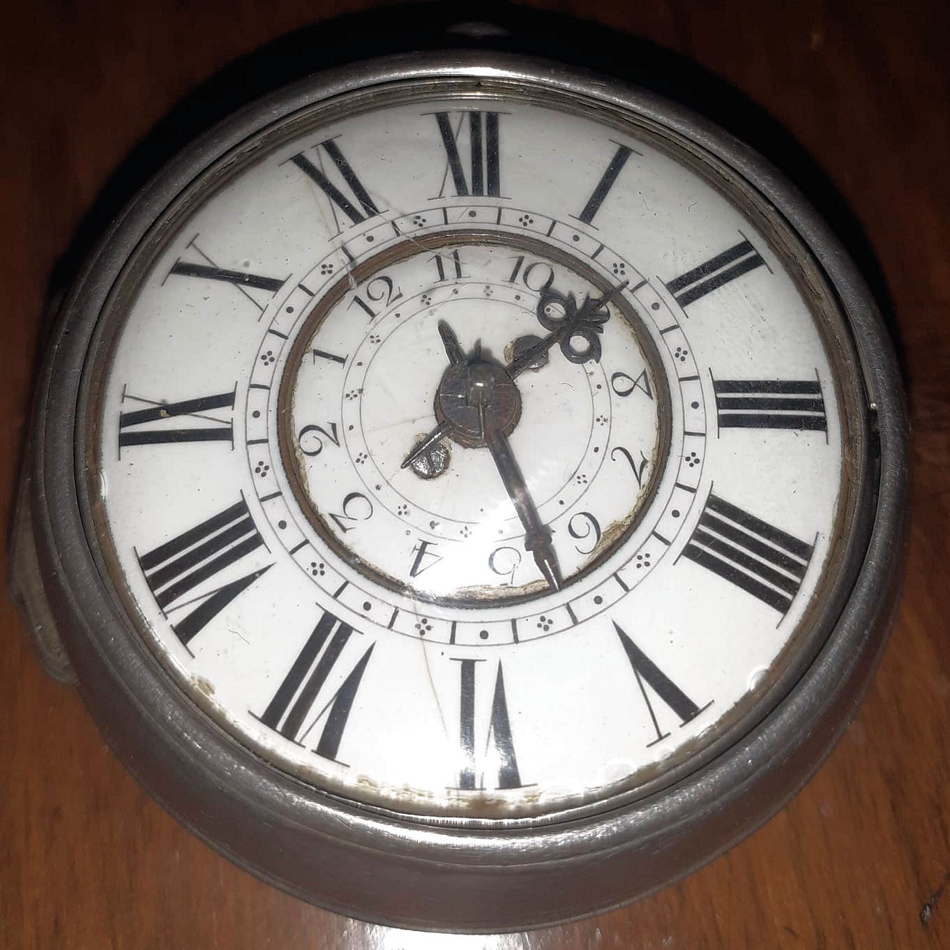

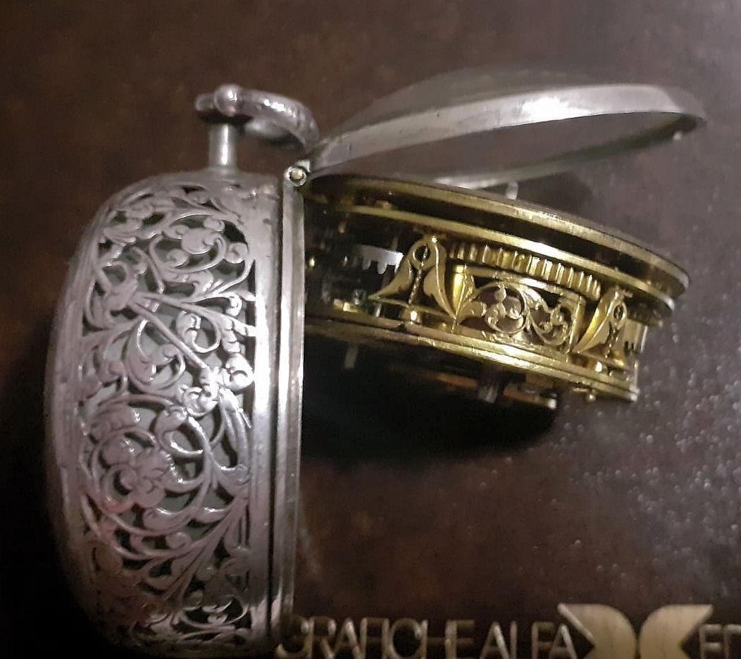

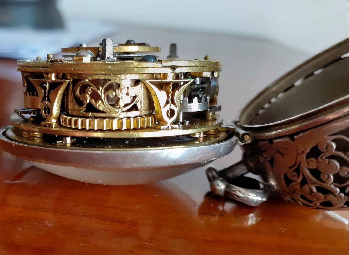

Alcuni anni fa un ex partecipante al forum (ma credo che ne sia rimasto lettore) mi mandò delle foto di un suo acquisto chiedendomi un parere sulla sua origine.
Purtroppo, anche per mie personali ragioni, non sono stato in grado di approfondire e, debbo confessare anche dopo aver fatto molte ricerche, non sono riuscito a dare un nome a chi ha costruito quest'orologio.
Ho tuttavia definito alcuni elementi che si possono definire quasi certi.
Iniziamo dalle foto dell'orologio che appartiene alla categoria degli oignon dotati di allarme, le pubblico e mi piacerebbe che ci fossero degli interventi che possano definire:
- origine
- datazione
- costruttore
A parte l'ultimo quesito per tutti gli altri esistono elementi per una risposta.
Quali?

Come ho detto si tratta di un oignon con la funzione "alarm" o "reveil" o, per dirla all'italiana "sveglia".
Gli orologi chiamati oignon (cipolla) derivavano l'appellativo dalla forma tondeggiante determinata dal largo bilanciere (larghezza) e dall'alto conoide (altezza).
Furono i primi ad utilizzare la spirale del bilanciere, lo scappamento era a verga e, dopo l'alta irregolarità degli orologi a foliot, si passò a differenze giornaliere di (+ o - ) di decine di minuti piuttosto che le mezze ore.
Ma esaminiamo quest'orologio:
- la forma è quella degli oignon francesi, gli inglesi li chiamavano "turnip" (rape) ed erano leggermente più piccoli.
- il quadrante è in smalto, così come quello interno della sveglia, e questo già ci dice che la sua nascita è successiva al 1710 circa perchè la tecnica di fabbricazione dei quadranti grandi non era stata ancora trovata, si fabbricavano le"cartouches" quelle placchette in smalto con i numeri delle ore.
- Dal quadrante interno, quello della sveglia, manca l'indice che serviva ad indicare l'ora del risveglio, questa è la foto del pezzo mancante
2023-03-31-10-40-47.jpg [ 37.73 KiB | Osservato 603 volte ]
- La cassa è decorata e traforata per il passaggio del suono della campana che è avvitata sul fondo.
Tutto quanto descritto sino adesso è comune agli orologi francesi con la stessa funzione di sveglia.
Ma una prima diversità si riscontra nelle lancette che sono del tipo inglese chiamato "beetle and poker" mentre i francesi usavano la forma (lancetta delle ore) a giglio o fior di lino

- Se guardiamo il movimento notiamo due importanti particolari che ci aiutano nella datazione e, forse, nell'origine:
il bilanciere che per diametro, decorazioni e le pronunciate orecchie (la parte che porta le viti di fissaggio) è d'epoca Luigi XV (dopo il 1725) ma la presenza del coqueret (la piastrina a forma di serratura di chiave che imperniava l'asse del bilanciere e che troviamo negli orologi francesi dopo la metà del '700, ci dice che quest'orologio ha origine più tarda .
Tra l'altro si nota che questa piastrina è stata forata per incastonare una pietra che però non so se abbia funzione solo ornamentale. Ma questo ci dice che è stao fatto con un intervento posteriore al 1750 e che mentre gli inglesi possedevano il brevetto per le pietre del bilanciere, i francesi si contentavano del coqueret. Difatti fu Breguet, in Francia a fine '700, uno dei primi ad utilizzare i rubini nei suoi orologi.

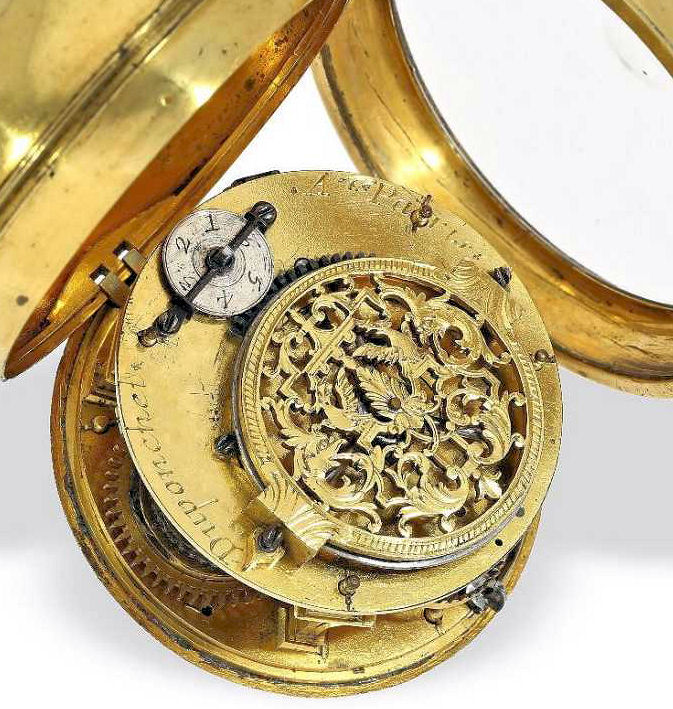

Ma a portarci ancora in ambiente anglosassone è la decorazione della platina del bilanciere, assolutamente non praticata in Francia ed invece fortemente diffusa in Inghilterra. Due esempi
oignon.jpg [ 153.67 KiB | Osservato 603 volte ]
img_23-2.jpg [ 163.33 KiB | Osservato 603 volte ]
Potrebbe trattarsi di un prodotto francese realizzato secondo il gusto inglese?
