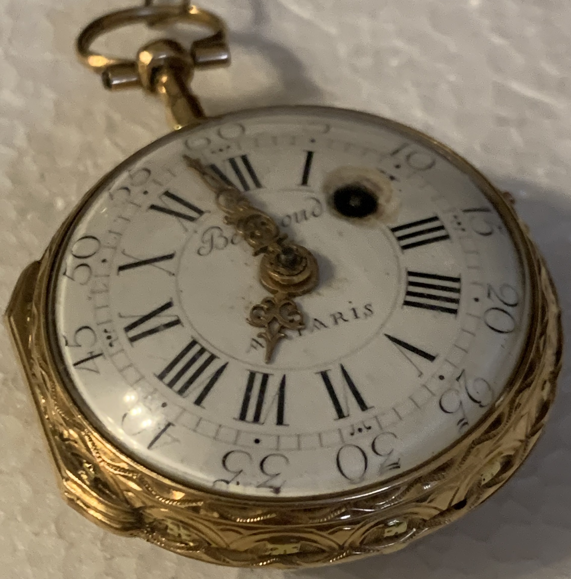

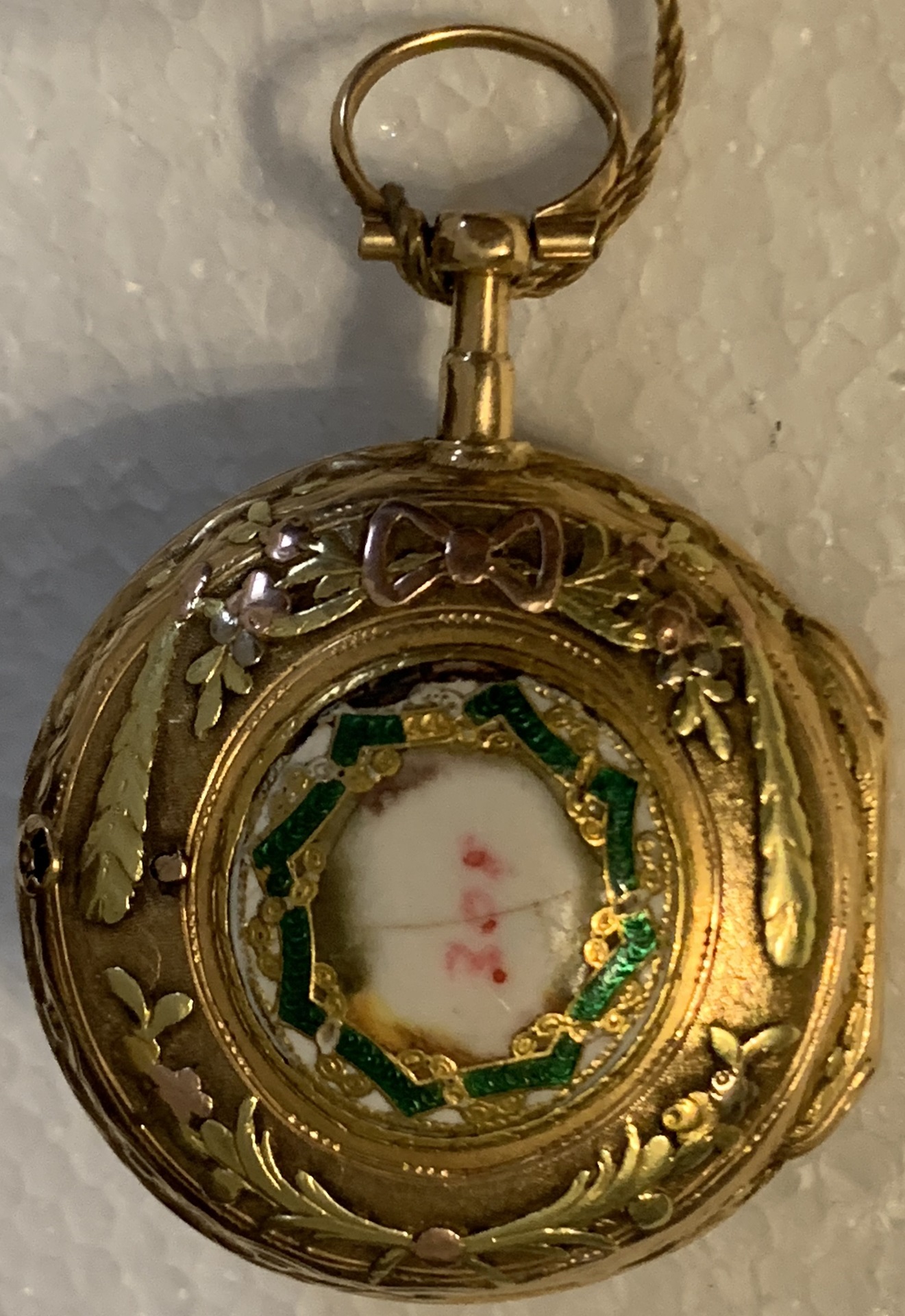

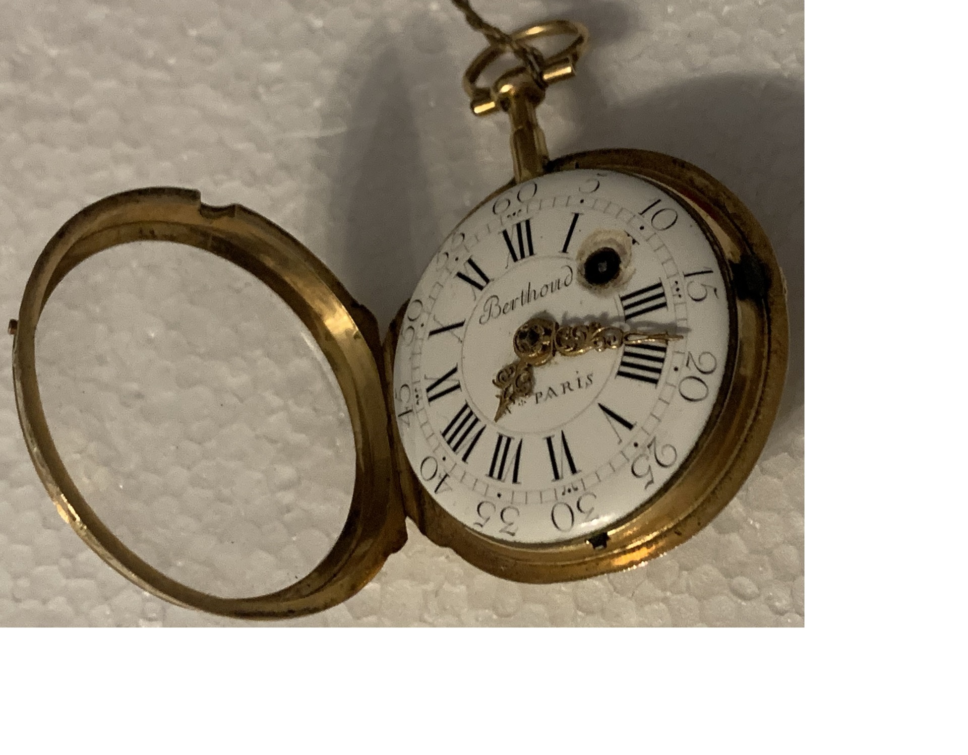

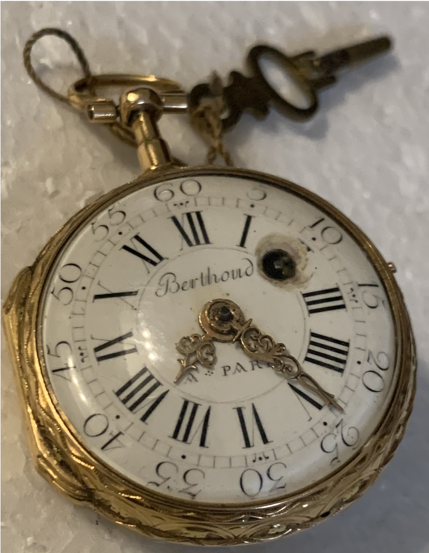

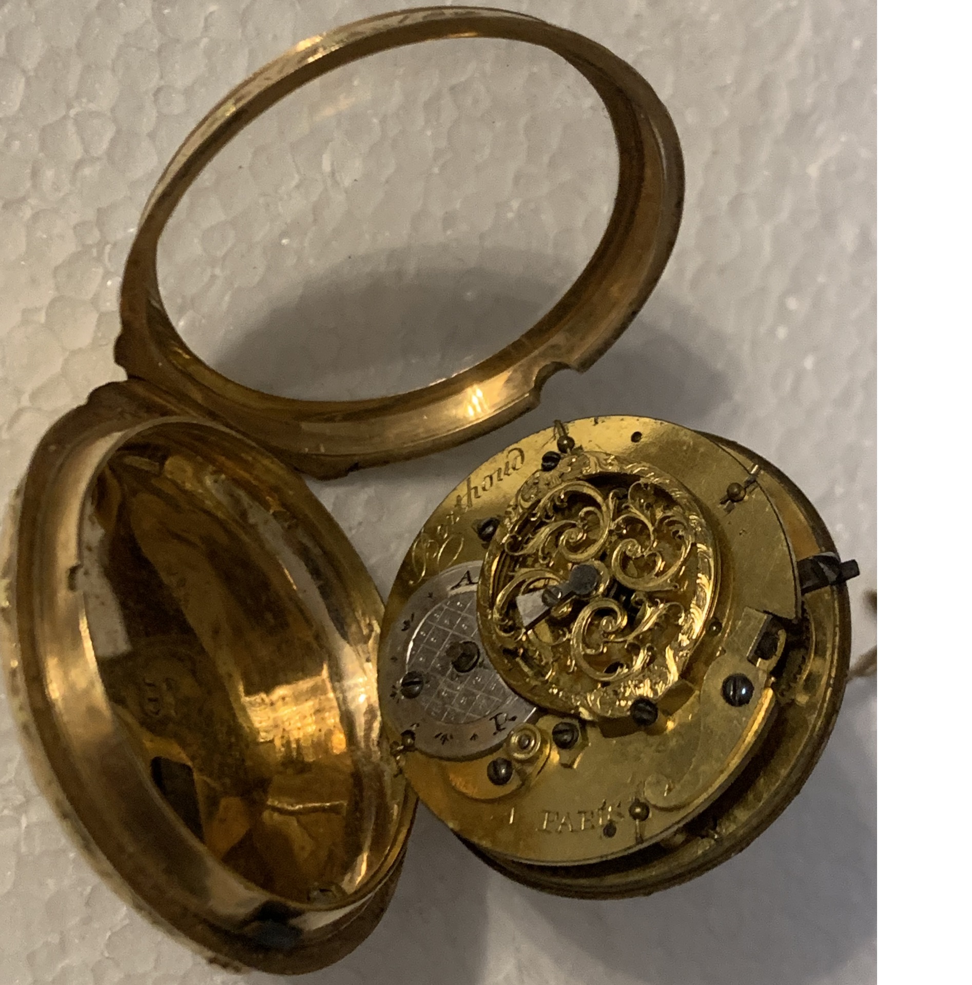

Buongiorno a TUTTI.
Ho trovato nel cassetto un verga che dovrebbe essere della manifattura di Ferdinand Berthoud. Provato, funziona ancora bene e, nel periodo di osservazione di circa 10 ore avanza di qualche minuto. Ricordo che è stato acquistato diversi anni fa come contenitore in oro 18k, con la particolarità che la parte posteriore riporta l'oro nelle sue varianti di colori.
Qualcuno sa dirmi se può essere vero e fornirmi qualche dato in più sull'oggetto?

Mi sembra che l'attribuzione al grande Ferdinand Berthoud sia stata un pò frettolosa.
L'attività di Ferdinand come orologiaio ad un certo tempo s'interruppe per dedicarsi a scrivere diversi manuali d'orologeria oltre alla partecipazione alla stesura della sezione "Horlogerie" dell'Enciclopedie. L'attività di orologiaio fu proseguita dal nipote che nel frattempo dovette occuparsi di contrastare i numerosi falsi "Berthoud" prodotti dai connazionali svizzeri.
Quindi l'attribuzione è non facile e richiede un'analisi più approfondita che va dai marchi presenti sulla cassa alla ricerca di particolari dei vari elementi del movimento.
Dalle foto mi sembra di rilevare, oltre all' "oro di colore" ed alla mancanza del medaglione in smalto che era tipico degli orologi di quel periodo, anche una dimensione ridotta (mi sembra che possa essere intorno ai 4 cm di diametro della cassa).
Sulla base di quanto detto (oltre all'esperienza di quanto visto in passato) mi limiterei ad affermare che si tratta di un bell'orologio in oro firmato Berhoud.

Grazie Giuseppe del tuo parere che ritengo decisamente molto competente ed istruttivo.
Il diametro dell'orologio è poco più di 4 cm, come intuito. Adesso che ho avuto le vostre informazioni, non farò certamente una perizia di chi Berthoud lo abbia realizzato.
Mi dà conforto che oltre al mio valore affettivo, l'oggetto può presentare anche un valore commerciale e forse storico in modo diretto oppure indiretto.

Vorrei aggiungere qualche altro dettaglio.
Alcuni orologiai, di origine svizzera, che avevano raggiunto la notorietà a Parigi (mi riferisco in particolare a Berthoud ed a Breguet) per far fronte alle richieste della clientela, si rivolgevano spesso ai connazionali od ai costruttori dello Jura francese (Besançon in particolare) per l'acquisto di movimenti, casse o interi orologi che arrivavano con il quadrante già firmato con il nome dell'acquirente. Questi provvedeva a far incidere sul movimento anche il proprio numero seriale. Quest'abitudine generò naturalmente un gran numero di falsi che, tardivamente, gli orologiai di nome cercarono in qualche modo di arginare. Breguet s'inventò la firma segeta, altri introdussero il certificato d'origine rifiutando le riparazioni degli orologi senza seriale o con un numero di serie non presente nei propri registri. Al grande Julien Le Roi era accaduto lo stesso inconveniente e per lo stesso motivo. Si era infatti rivolto agli orologiai di Friedberg per degli orologi da carrozza che doveva consegnare con urgenza a dei clienti, per poi trovarsi, alcuni anni dopo, il mercato, sopratutto quello turco, invaso da orologi di ogni tipo e qualità provenienti dalla Svizzera e dalla Germania.
Ritornando all'orologio firmato Berthoud ci sono alcuni elementi che denunciano la sua fabbricazione svizzera (lo stile della cornice che circonda il centro scomparso della cassa, che probabilmente era una miniatura di volto femminile) e la mancanza del nome di battesimo (anche la sola iniziale) oltre al numero di serie.
