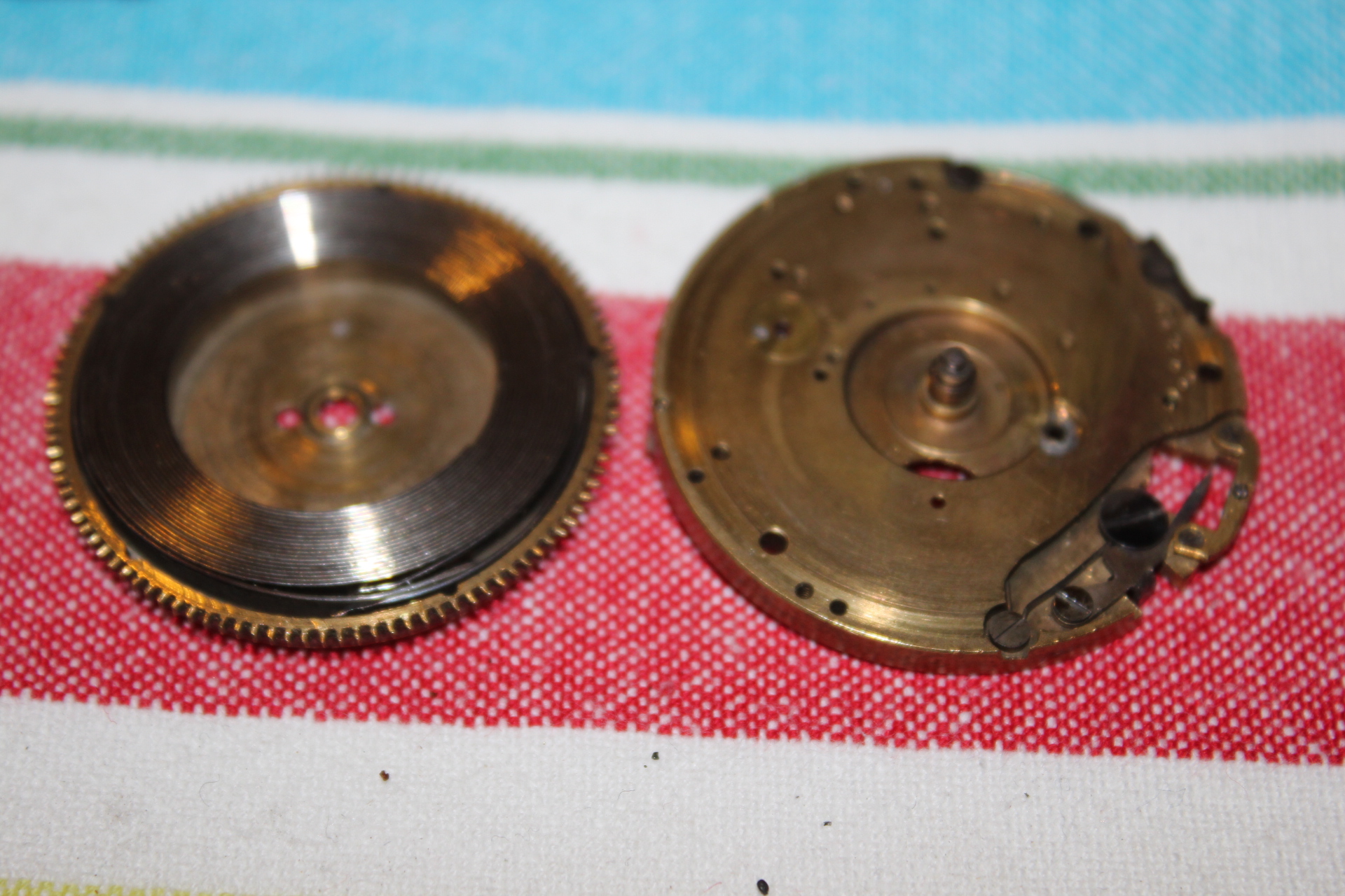

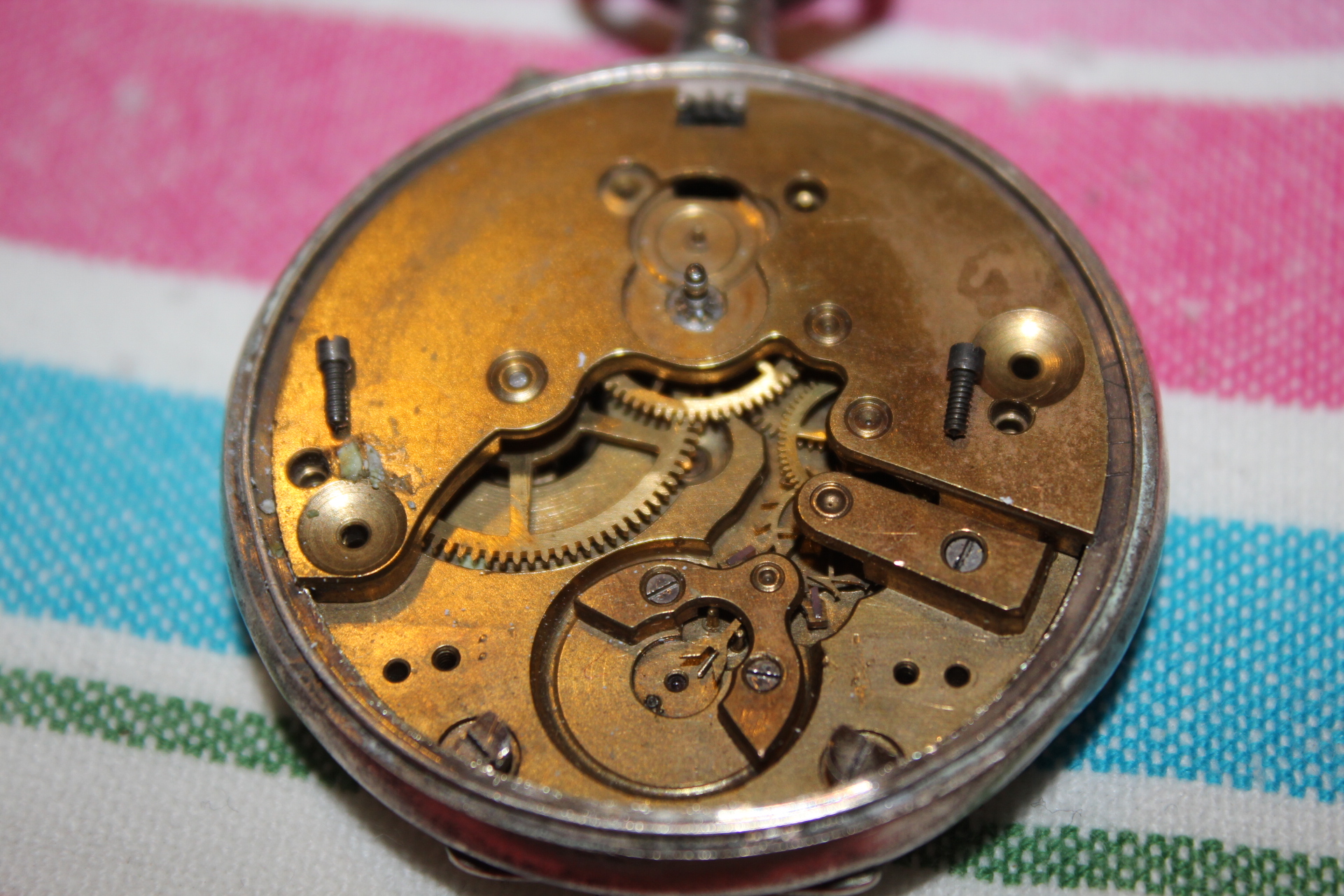

salve sapete dove posso trovare la molla con ruota e la spirale di questo hebdomas? metto delle foto per capire meglio premetto che è il primo che apro e vorrei provare a farlo ticchettare senza nessuna pretesa ovviamente grazie mille

nulla di più sbagliato, non è vero che non è interessante la tua domanda....
è il reperire la fornitura....
in aggiunta mancano i dati : altezza-lunghezza-diametro
Dovresti recarti in una Fornitura a te vicino con i riferimenti in oggetto , cioè con il bariletto
Considera che una molla di quel tipo qui a Milano e a trovarla.... il costo è altino

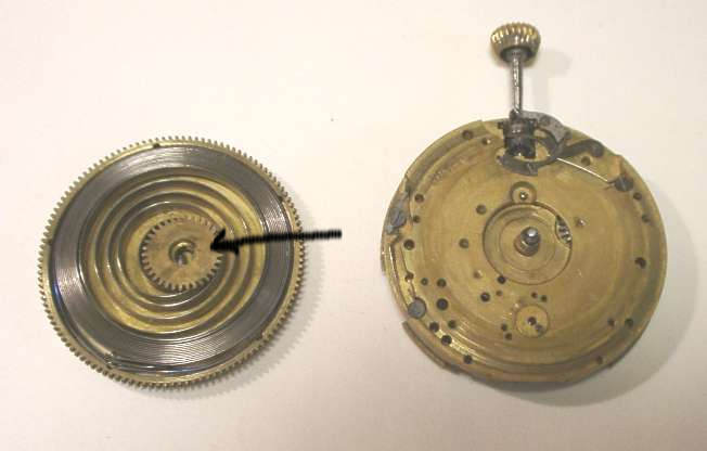

ciao intendo questa, uso una foto che è nel forum spero di non commettere nessuna infrazione nel caso la tolgo, è questa segnata con la freccia credo sia la ghiera che blocca la molla per consentire girando la carica, correggimi se sbaglio vado ad intuito perchè l'ho aperto che gia mancava grazie per i consigli

La molla non è di facile reperibilità e se la trovi è abbastanza costosa, mediamente sui 50 euro. Si è rotta nei primi giri ( un classico in quel tipo di orologio), volendo si può provare a recuperarla rifacendogli l'asola, stemprando e forando la sola parte da sistemare.
Certamente è un rischio riutilizzare la vecchia molla in quanto potrebbe rompersi nuovamente e se fosse a piena carica il danno potrebbe essere devastante. Personalmente ne ho "aggiustate" tante, ovviamente previo controllo visivo di punti di ruggine e verificato se fosse "stanca". Ciaooo

giusta domanda, a parte il pitone del bilanciere ci dovrebbe essere tutto, il problema oltre ad essere la molla che spero di recuperare come consigliato da oldtime che ringrazio per l'ntervento , è la ruota come segnalato in foto non credo sia facile da trovare. sto cercando sulla baia sperando di trovare qualche rottame che abbia ancora la ruota.

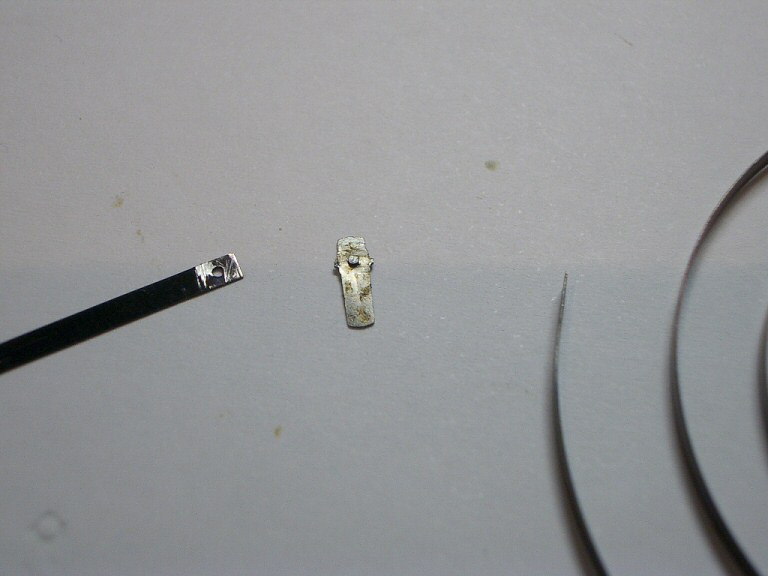

colgo l'occasione per chiedere ad oldtime, per rifare l'asola alla molla una volta scaldata fino a farla arrossire ,spero non dalla vergogna, eseguita l'asola va freddata in acqua fredda per ritemprarla o va lasciata freddare? ,

La ruota di carica che ti manca non sempre è uguale come diametro interno (dove c'è il perno) da Hebdomas a Hebdomas. Si può provare a modificare la ruota ore di un Roskopf e saldargli un cannotto di ottone.
ps: scusa approfitto per chiederti per accedere alla biblioteca del forum che requisiti bisogna avere? grazie mille
Stempri solo il necessario per fare l'asola e mezzo giro del nocciolo del bariletto, io la lascio raffreddare all'aria.
Per fare l'asola uso prima un punzone fatto con uno spillo dando un colpo in centro al finale della molla ( gli faccio un foro in pratica ), poi con la fresetta del dremel gli do la forma.
Una cosa del genere.. fatto il buco con la fresa conica diamantata fai l'asola che ti serve..

grazie sei stato molto utile, ho visto dalla foto che l'hai anche limata o solo lucidata?,stemperarla per non farla rompere durante la piega si, però credevo che proprio sul punto dove fa piu presa indebolito dalla stempera e dal foro era utile scaldarla piu volte e freddarla immediatamente, scusa non so perchè ma era una mia convinzione tra l'altro mai letta da nessuna parte, quindi una pura visione, grazie mille. se posso permettermi di chiederti quali requisiti bisogna avere da forumista per accedere in sola lettura alla vostra biblioteca credo si chiami cosi. un cordiale saluto.

Ho provato a rifare l'aggancio della molla di qualche tasca normale. Ti sconsiglio di ritemprarla. Anzi, se la parte scaldata è appena un po' più lunga, la molla si adatta meglio all'albero del bariletto e diminuisce il rischio che si spezzi.
