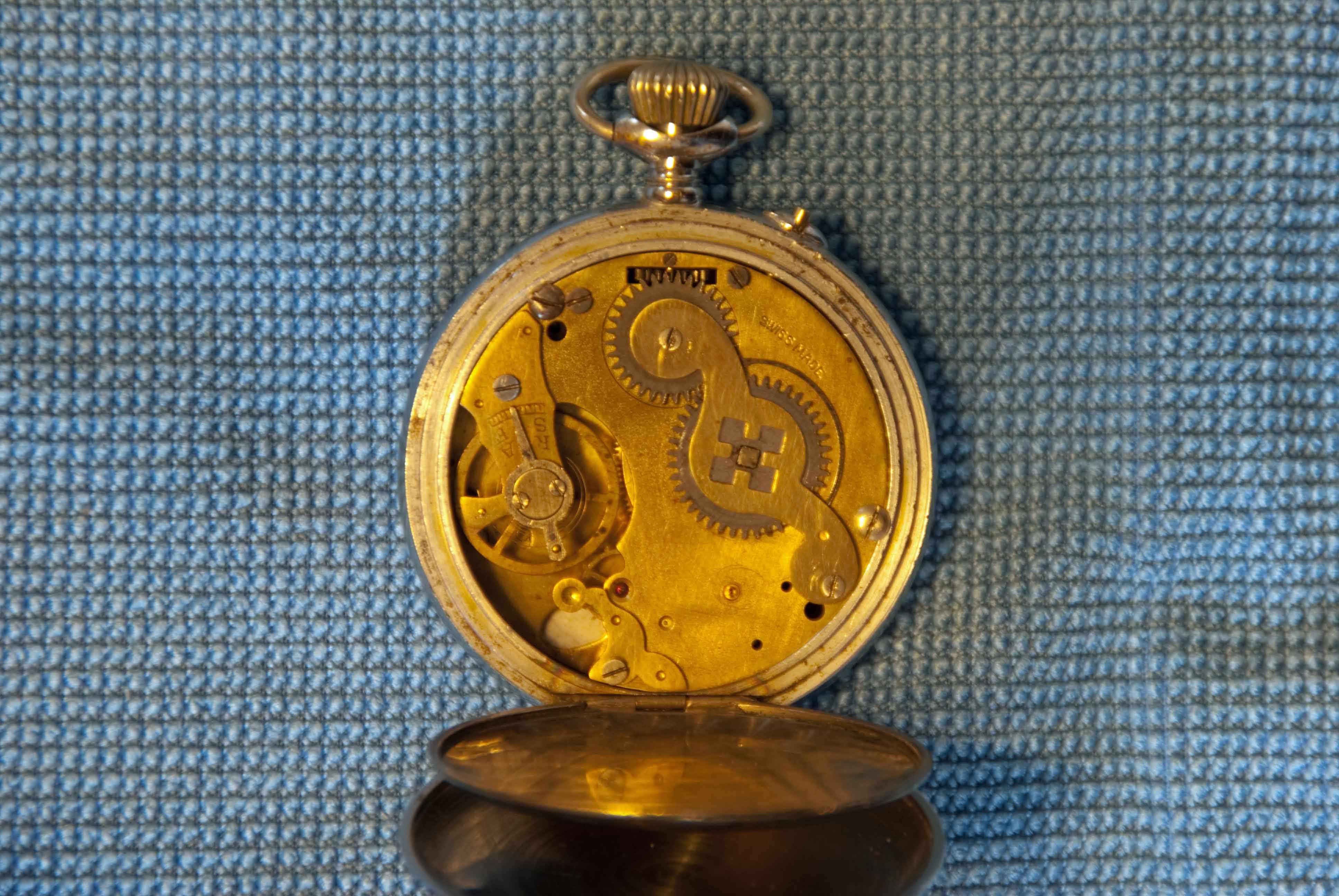

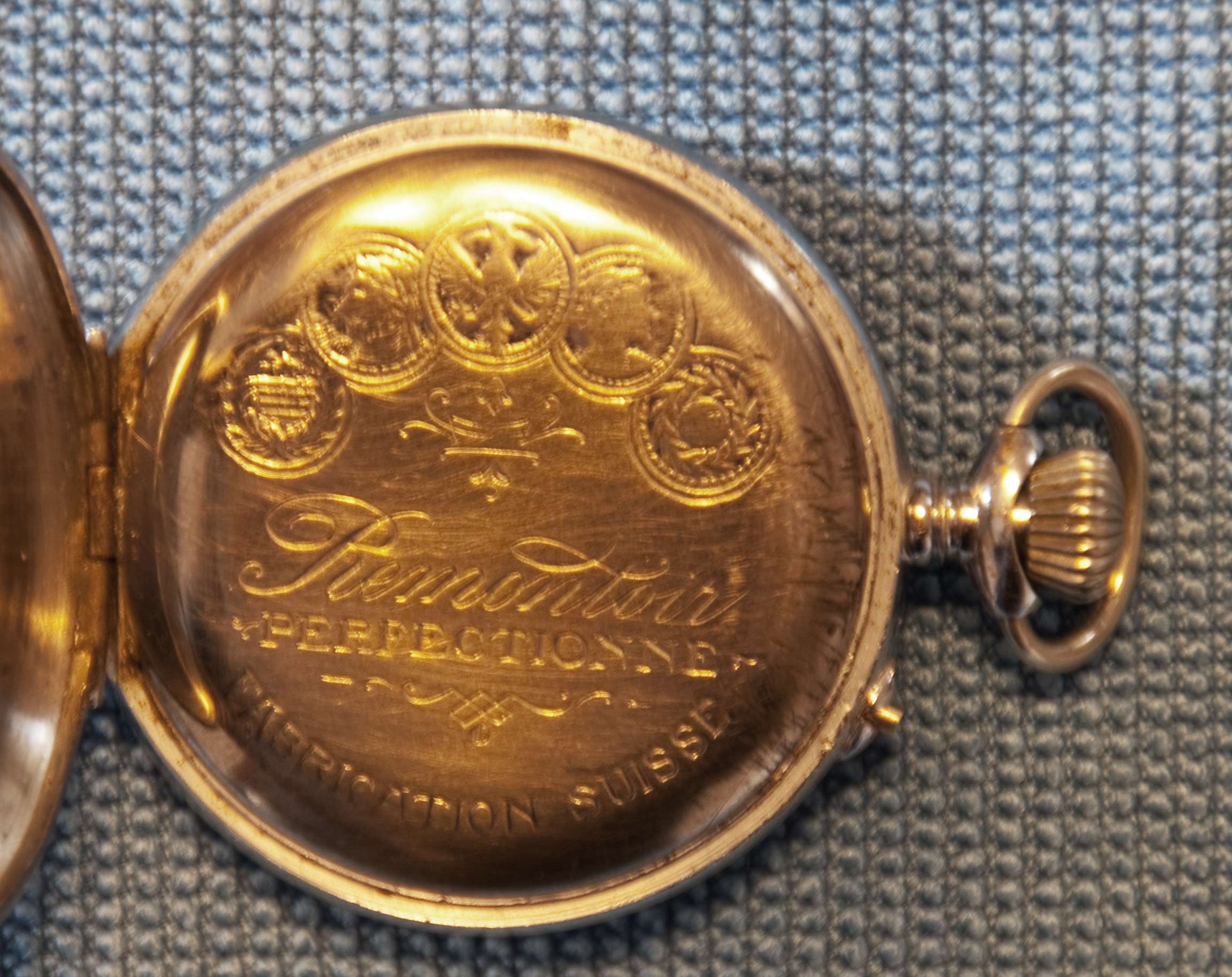

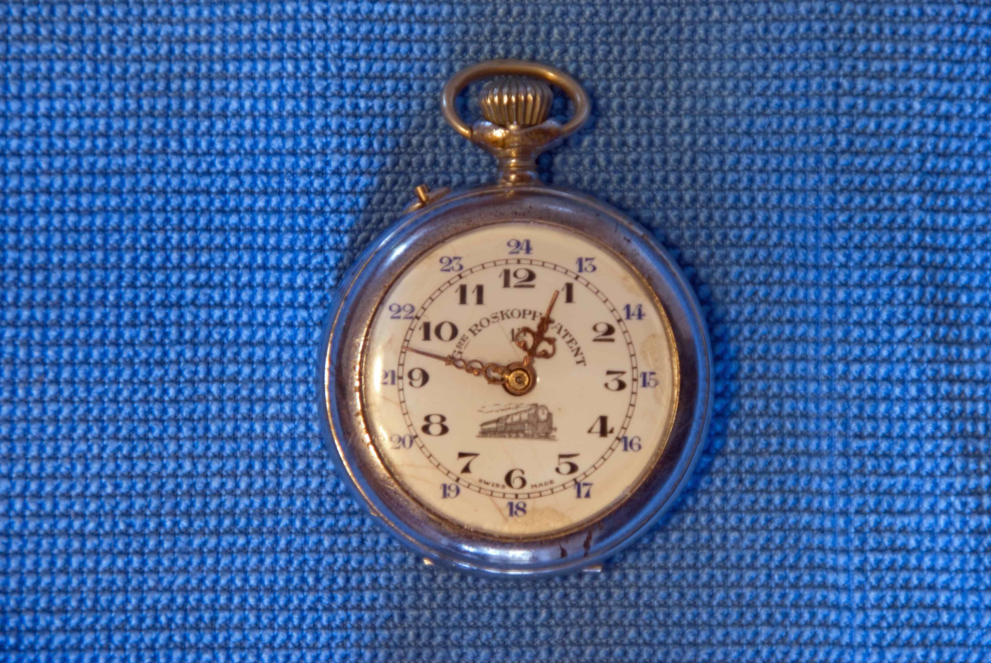

Dopo la positiva esperienza del mese scorso (sistemazione di un tasca), ho deciso di affrontare la revisione di un piccolo roskopf che avevo nel cassetto, non funzionante. Non è un gran che, ma per me è carino. Si sa che ogni scarafone è bello a mamma sua :) . Il suo diametro è 44 mm.
Eccolo qua:

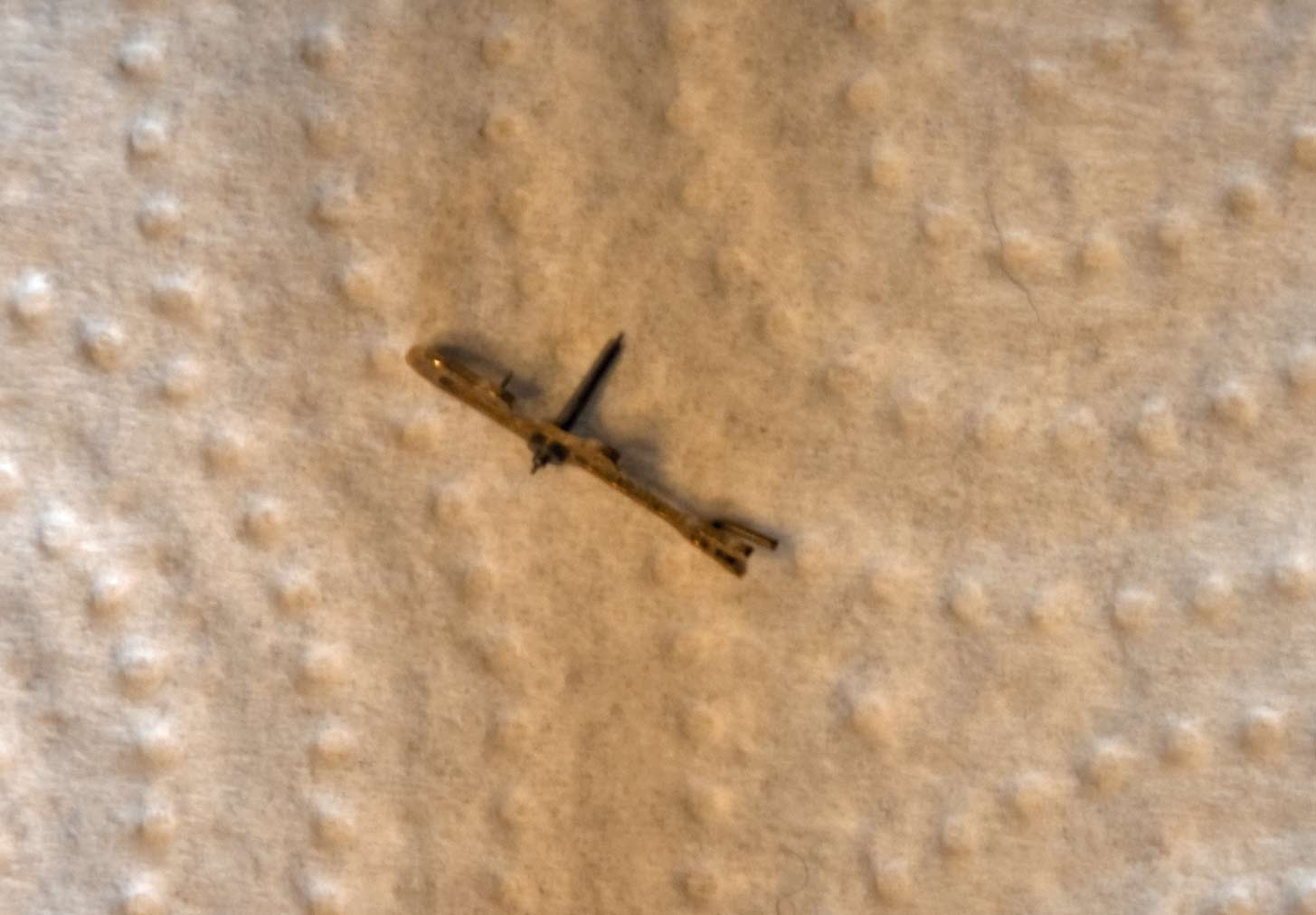

E' andatato tutto perfettamente (sostituzione vetro, molla, pulizia con TB e benzina, lubrificazione secondo le regole di De Carle)........ma alla fine, per una mia maldestra manovra, ho spezzato una delle caviglie dell'ancorina :sad:
Mi sarei suicidato.......

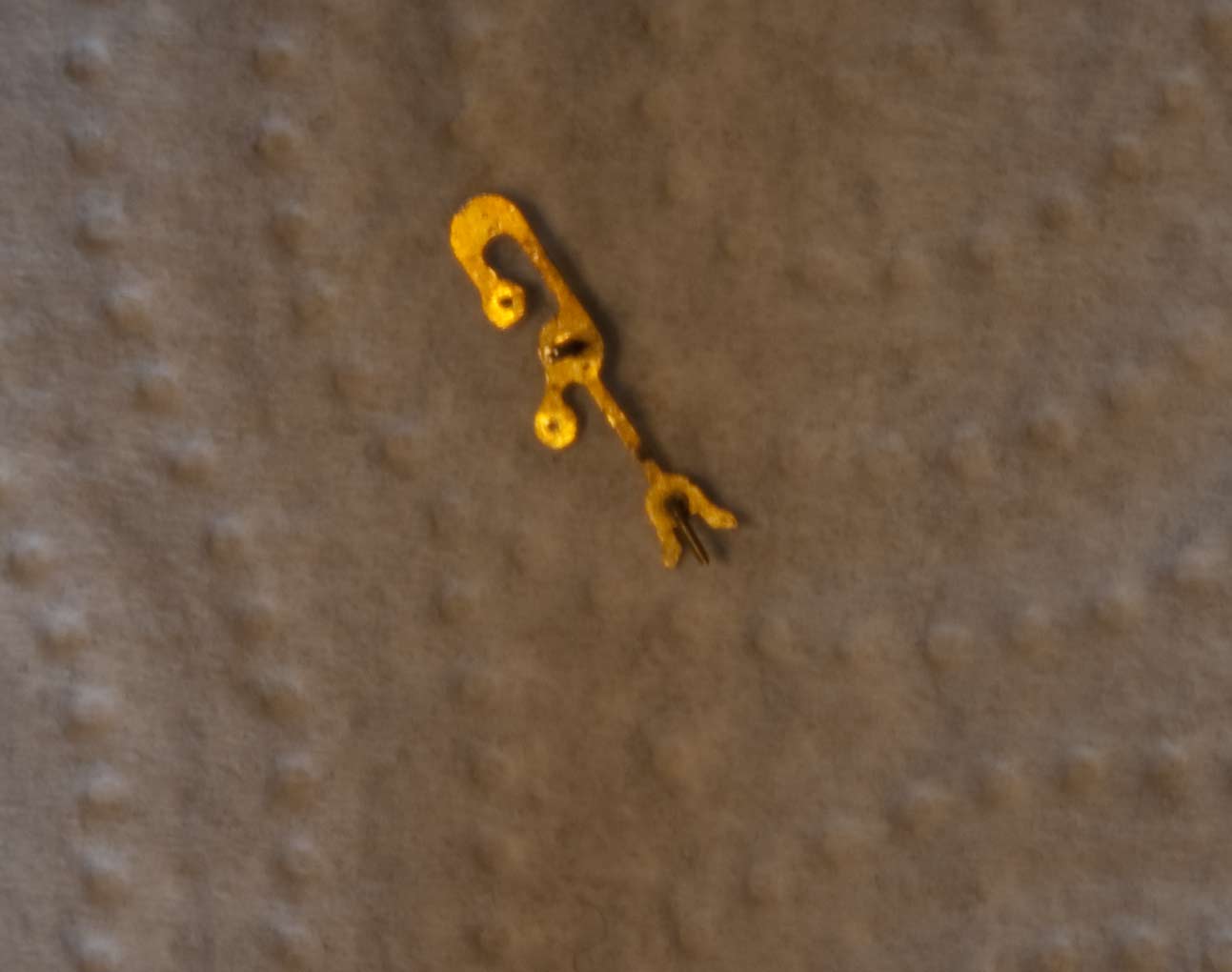

L'ancorina è questa:
Nella seconda foto si vede il misfatto.
La spinetta ha diametro 0,14 ....... e la sua riparazione è sicuramente al di fuori delle mie capacità e della mia attrezzatura. Magari per un professionista o un hobbysta evoluto la faccenda è invece più semplice.
Qualcuno mi può dare un consiglio, o magari offrirsi per la sostituzione della caviglia?

vediamo di rimediare con mezzi di fortuna,prima cosa togli il moncone con l'ausilio di uno spillo con la punta ridotta in modo da spingerlo fuori.

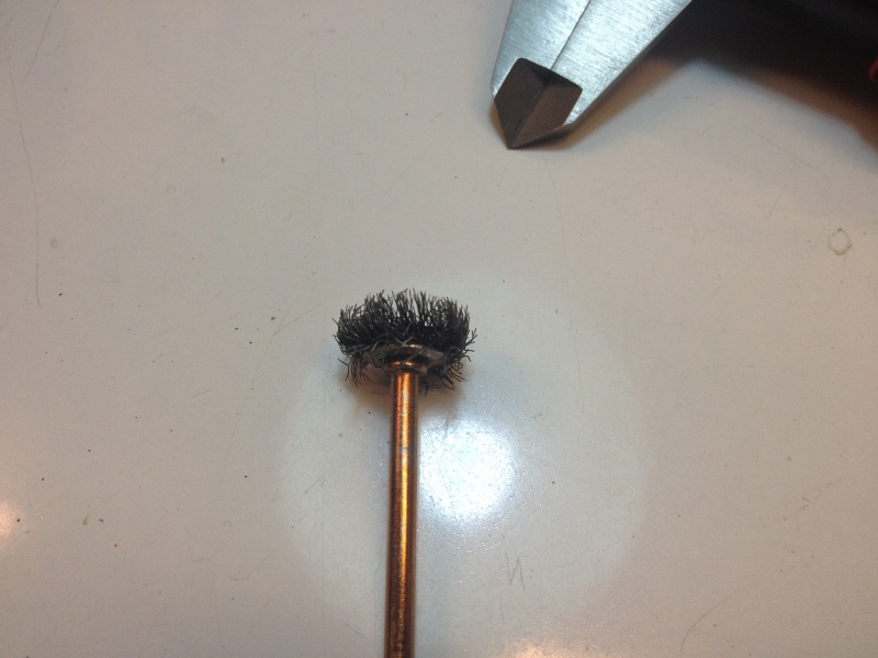

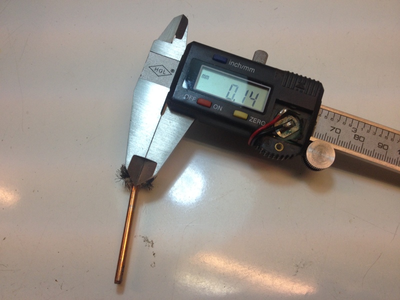

ricerca un filo di acciaio di misura adeguata,questa piccola spazzola ne è dotata
direi perfetta
probabilmente il foro si è allargato,si tratta di restringerlo per fissare la nuova caviglia stabilmente.

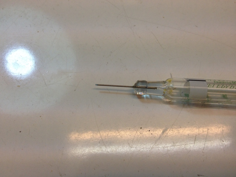

con un canotto ricavato da l'ago di una siringa,questa è una monouso il foro interno è troppo piccolo per il tuo lavoro,meglio una tradizionale
infili la nuova caviglia nel canotto e con leggeri colpi di martello restringi l'ottone attorno al foro,ultima cosa tagli a misura.

Vorrei capire meglio la questione dell'ago - canotto.
Sono corso a vuotare la cassetta dei medicinali di casa per tirare fuori qualche siringa. Ho capito subito che avrei dovuto studiare per capirne qualcosa, cosa che a quanto pare con gli orologi capita spesso...:cool:
Dopo un pò di wikipedia, ho scoperto un paio di cose:
gli aghi sono misurati a calibri (ma guarda un pò :D )
ad ogni calibro corrisponde un colore del collare
gli aghi regolari vanno da 30G - 0.26 mm - collare giallo a 18G - 1.2mm - collare rosa.
In casa ho siringhe monouso normali da 5 ml con ago collare nero - 0.7mm. Se per piantare la nuova caviglia serve un ago che abbia un diametro maggiore, potrebbe andare un collare verde - 0.8 mm o si deve andare più su?

ciao lucaD,tieni conto che minore è la corona circolare tra caviglia ed interno canotto e minore sarà la parte di materiale da comprimere per il fissaggio,per cui la scelta è in funzione del diametro della caviglia.

Da fonti professionali, ho conferma che le vecchie siringhe in vetro avevano aghi con calibro più "generoso", e questo me lo dicono anche i ricordi dell'infanzia :-( . Con gran probabilità, quella che hai mostrato nella foto avrà un calibro da 0.8 - 0.9mm, che oggi sono usati di solito per i prelievi.

ciao Paolo ad onor del vero devo dire di aver usato questo sistema anni fa e poi averlo dimenticato,la richiesta del nostro amico mi ha fatto ricordare.
il vantaggio rispetto all'uso della classica punzoniera è che con un foro poco più grande della caviglia e una sezione di appoggio risicata si và a comprimere l'ottone solo dove serve,con piccoli colpetti misurati.
tieni presente che si possono ricavare canotti di sezione maggiore usando siringhe per veterinaria.
