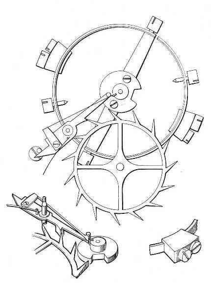

lo scappamento detent pivotè di Berthoud
Berthoud pivoted detent.jpg [ 41.69 KiB | Osservato 2309 volte ]

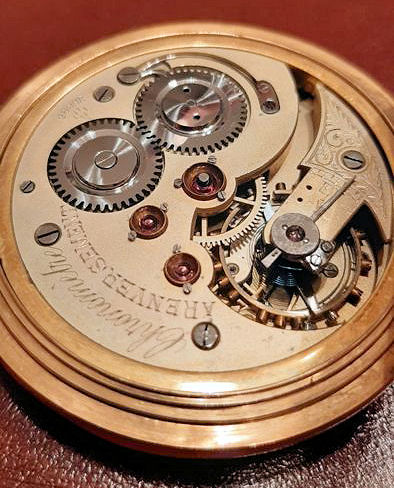

Ma, nei primi del 900, gli svizzeri (probabilmente nella loro strategia d'oscurare i passati luminosi dell'orologeria inglese nel campo cronometrico) introdussero il termine chronometre à renversement.
s-l1600 (1).jpg [ 395.08 KiB | Osservato 2309 volte ]

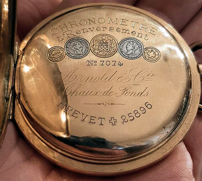

e troviamo perfino Arnold & Cie con questo scappamento
39c6745c-24b9-4127-bb92-ed0832e0bd43.jpg [ 108.17 KiB | Osservato 2309 volte ]
03a7152f-509f-4320-a24c-62329434ebc6.jpg [ 60.29 KiB | Osservato 2309 volte ]
Il brevetto si deve a Jaquet & Girard
brevetto.jpg [ 552.77 KiB | Osservato 2309 volte ]
brevetto2.jpg [ 758.32 KiB | Osservato 2309 volte ]
Ci sarebbe anche da obiettare sull'uso di "renversement" utilizzato per definire l'overbanking nello scappamento ad ancora, ma forse è proprio intenzionale.
Commento: ad esser curiosi qualcosa si guadagna, non denari ma conoscenza.

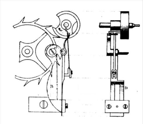

Chi voglia approfondire sugli scappamenti utilizzati nei cronometri da L.A. Breguet può, volendo, consultare il mio "Breguet Rivisitato - La tecnica Applicata" sul sito Ore Antiche.
Dagli Scappamenti di Gros lo schema dello scappamento detent di Breguet
springdetentBr.jpg [ 34.86 KiB | Osservato 2286 volte ]

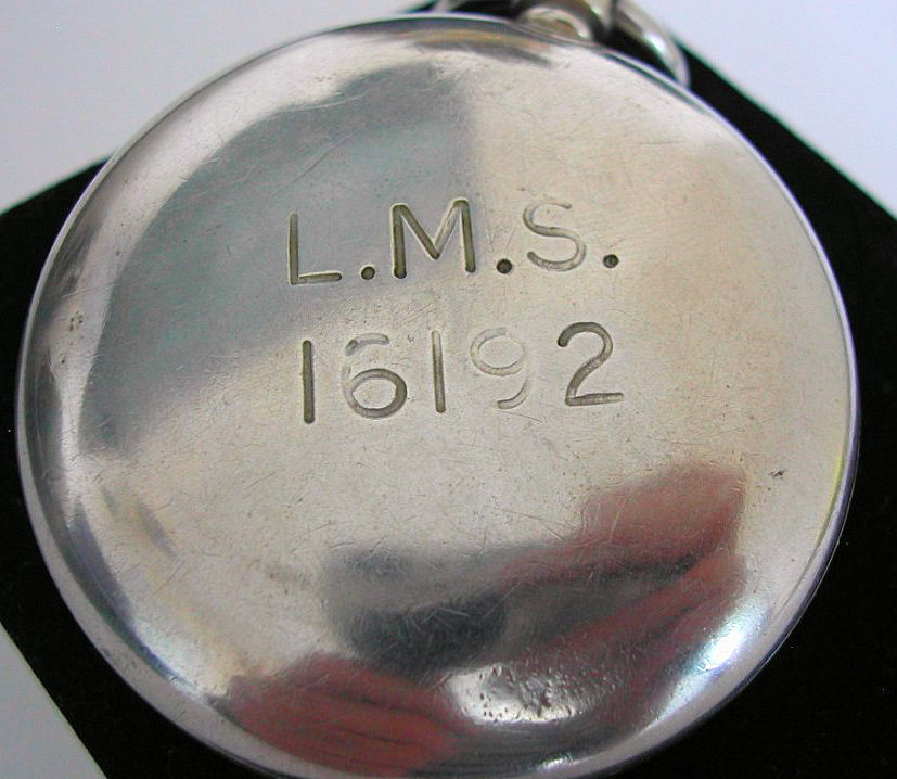

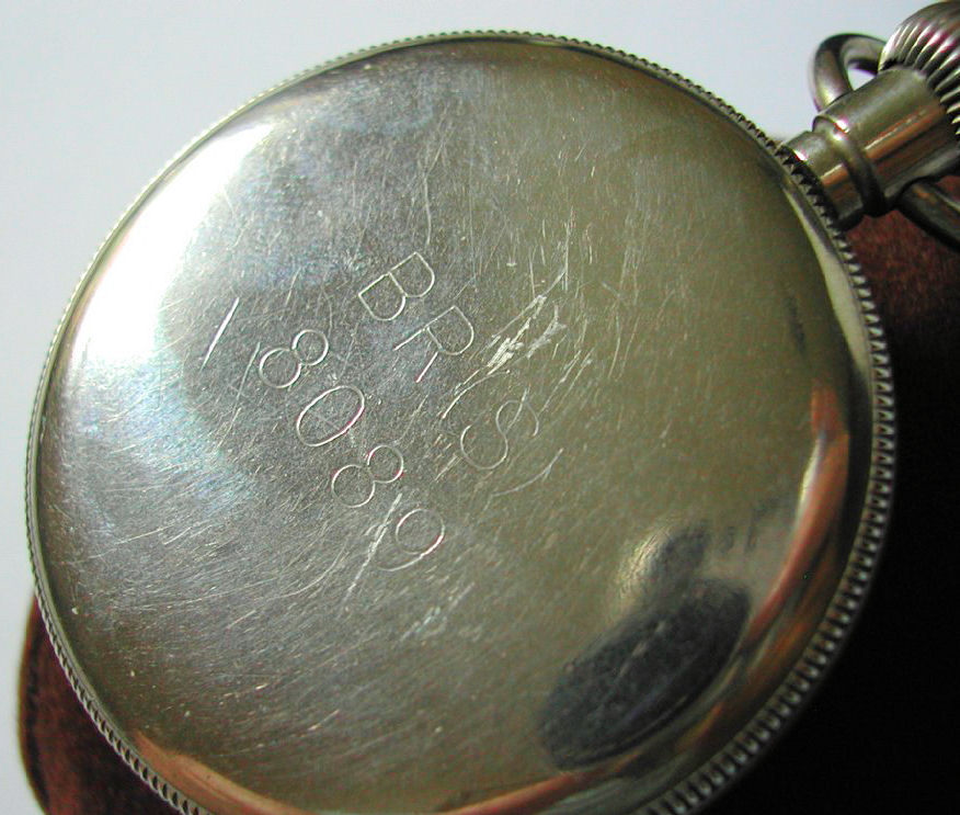

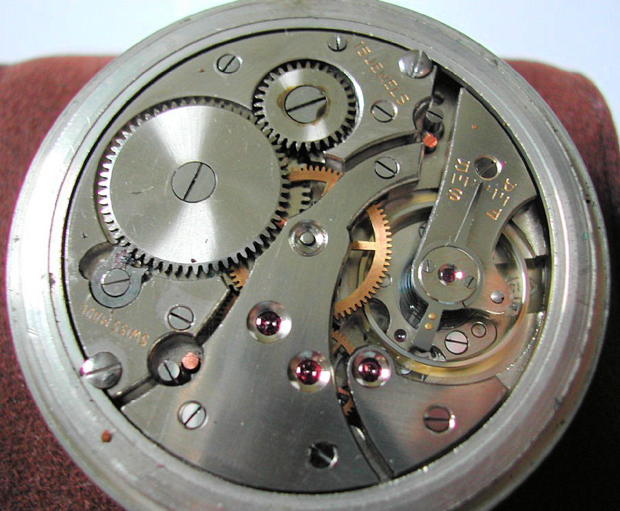

Siamo all'incirca negli anni 30 ed ecco un orologio (di fabbricazione svizzera) usato da un ferroviere su questa linea
RPW1.jpg [ 78.97 KiB | Osservato 2268 volte ]
RPW2.jpg [ 124.6 KiB | Osservato 2268 volte ]
RPW3.jpg [ 138.12 KiB | Osservato 2268 volte ]
