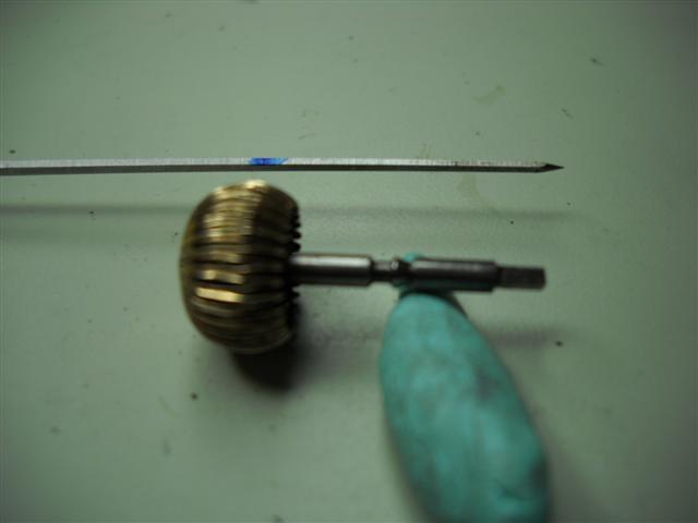

Ho fatto la prova a fare scattare l'ingranaggio con un punteruolo passando dal foro della tiges nella cassa (l'ingranaggio muoveva) a differenza di quando ho provato con la tgies stessa inserita nella cassa ed ho avuto l'impressione che sia necessaria una tiges più lunga. Può essere la conferma che non è la cassa oroginale. Allego foto toges e punteruolo.

Beneeee, infatti immaginavo fin dal principio che fosse un problema del pezzo interno al cannotto, di solito la minuteria non ha problemi che possano fare quel tipo di difetto.

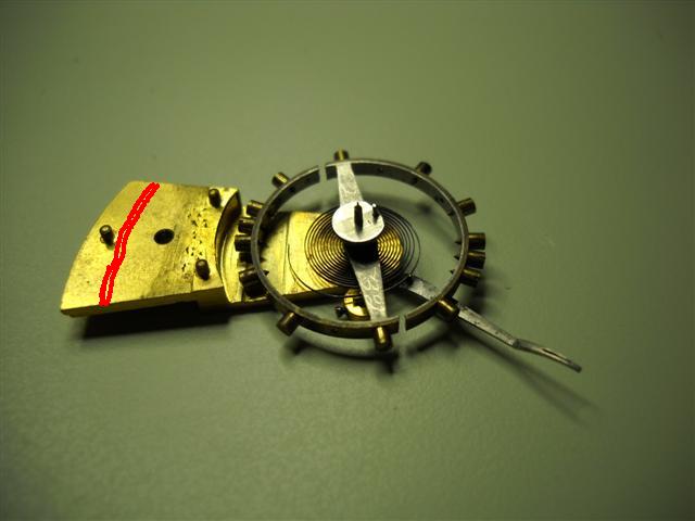

Va bene come hai fatto, cioè di stringere un pò il cannotto, per ovviare invece all' impuntamento nella rimessa, controlla che sia ben puliti gli ingranaggi e metti un pò di olio, per il resto va tutto bene, prova solo a centrare l'ingranaggio cerchiato in rosso e poi stringere le viti della bascula.
La cassa non è la sua il foro è stato fatto perchè probabilmente conteneva un movimento con carica a chiave, lo scatto e lunghezza della tige va benissimo.

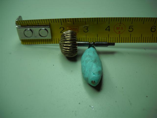

con lubrificazione e soprattutto mettendo un minimo spessore nel tubicino dove si inserisce la tiges per allungare leggermente la stessa. Con questo pensavo di aver risolto tutto infatti dal pomeriggio del 24/12 a questa mattina 26/12 quasi tutto ok a parte il fatto che pur mettendolo al minimo anticipava mediamente 4 minuti in 24 ore quale sarà il problema?
Questa mattina allora ho deciso di rismontare per l'ennesima volta il movimento per lavarlo e mettere il minimo di olio. Tutto bene fino al momento di rimontare. Infatti quando ho inserito il movimento senza quadrante per verificare lo scatto “carica-messa all'ora” mi solo accorto che lo scatto lo faceva regolarmente ma ne' caricava ne' muoveva l'asse delle lancette. Dopo essermi disperato nella ricerca del danno che potessi aver causato, mi accorgo che la corona gira nella tiges e quindi mi rendo conto che il foro della corona è spanato. Non solo, a me da l'impressione che il foro della corona è proprio più grosso infatti pulito il foro e la tiges, quest'ultima entra nel foro anche senza il minimo tentativo di avvitamento. Può essere che in passato la tiges possa essere stata saldata? Come posso risolvere?

Se proprio non hai modo di sostituire la corona, puoi provare in questi modi:
1° Inserisci un pezzo di carta di spagna, non so se si chiama esattamente così, in pratica è un foglio sottile di rame, ne ritagli una striscia e la fai a cilindretto da infilare nel foro e avviti la tige.
2° Se è poca la differenza, puoi provare con un buon frena filetti e facendo asciugare per bene. Nulla vieta di fare insieme al punto 1 per maggiore efficacia.
3° Forare con una punta da 0,5 e inserire una spina di acciaio tra corona e tige, cosa che ho già fatto e funziona bene, ribatti solo bene i due lati della spina, spianali.
Dove fare il foro.. fai il foro con la tige inserita altrimenti non azzecchi il passaggio.
Ps. Ho provato tempo fà la saldatura ma NON ha tenuto, il punto 3 invece è a prova di bomba.
