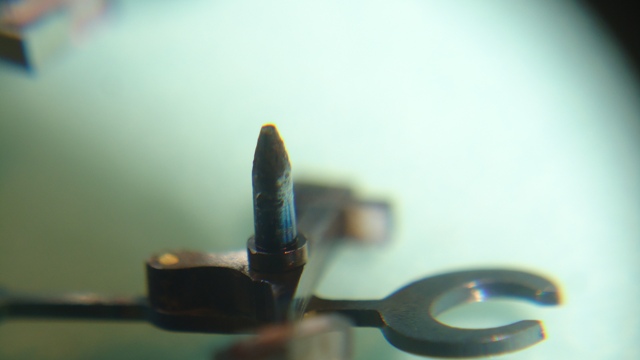

ecco com'è ora il bilanciere:

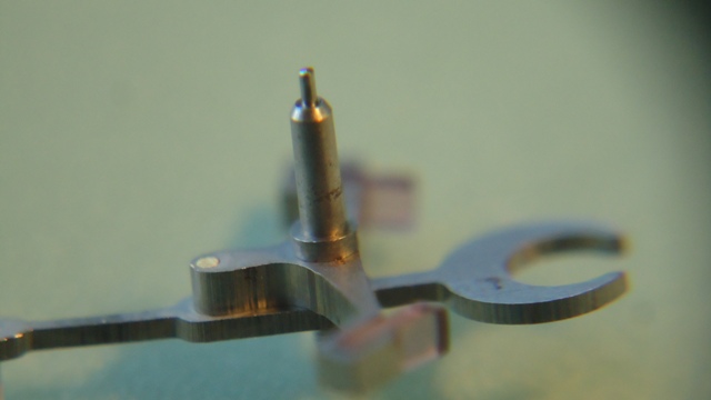

ed ecco il nuovo asse (ne ho presi tre in una bustina della Favorite):
prima di procedere alla sostituzione aspetto che mi arrivi il resto del materiale che ho acquistato, intanto, non avendo ne tornietto e ne macchinetta per limare e rimuovere gli assi studio come fare per non danneggiare il bellissimo e NUMERATO bilanciere, per ora ho a disposizione solo il Dremel col le molette.......

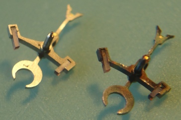

altro passettino avanti nuova bellissima ancoretta,
questa la vecchia:
questa la nuova:
foto di gruppo:

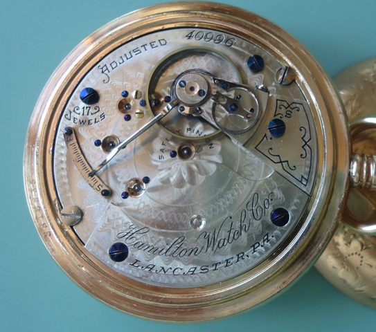

ecco com'è per adesso il mio RR con il 926 provvisoriamente tarocco.....
molto bello anche così, non trovate?

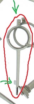

questa una foto presa dalla rete di come dovrebbe essere la racchetta di questi Ball:
ho evidenziato con le freccette verdi le peculiarità di questa racchetta, essa ha il supporto per le spinette in linea con la coda della racchetta, cosa non troppo comune, ma non impossibile da trovare (almeno credo), sulla coda della racchetta è presente come evidenziato dalla freccetta verde in basso, un codolino che va ad infilarsi nella fessura sul ponte del bilanciere e che interferisce con la vite di regolazione fine rendendo possibile, appunto. la regolazione, essa avviene spostando la racchetta in un verso grazie al riscontro della vite di regolazione sul codolino, e nell'altro grazie al richiamo della molla (collo di cigno) che agisce direttamente sulla coda della racchetta.
perdonami se non ho usato la terminologia appropriata, ma spero comunque di essermi spiegato lo stesso.
