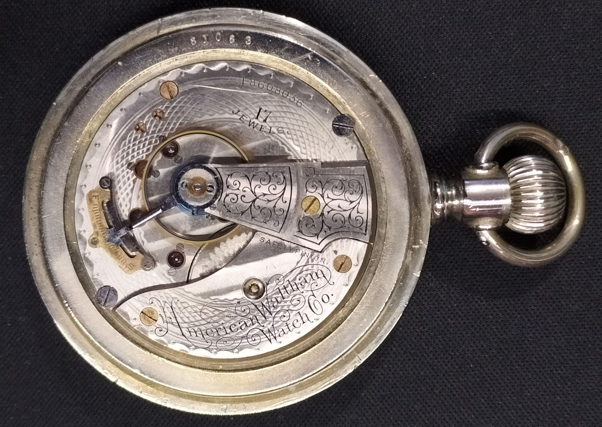

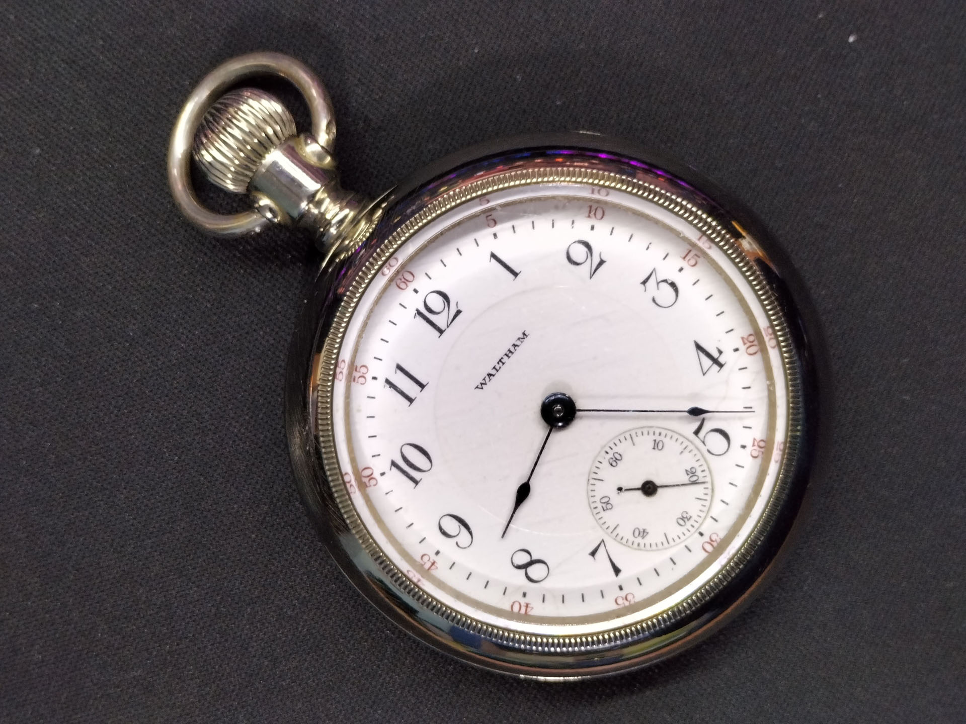

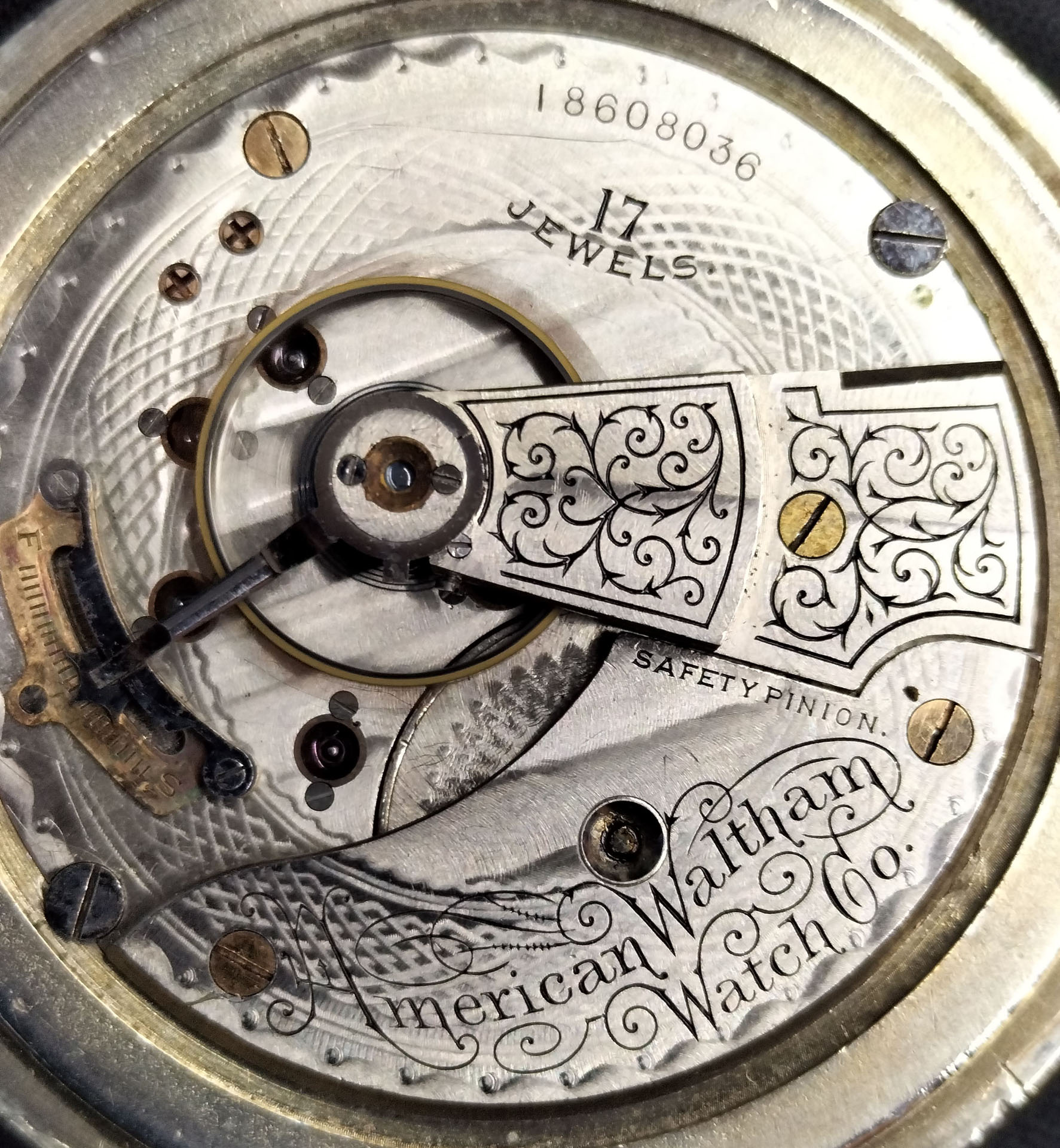

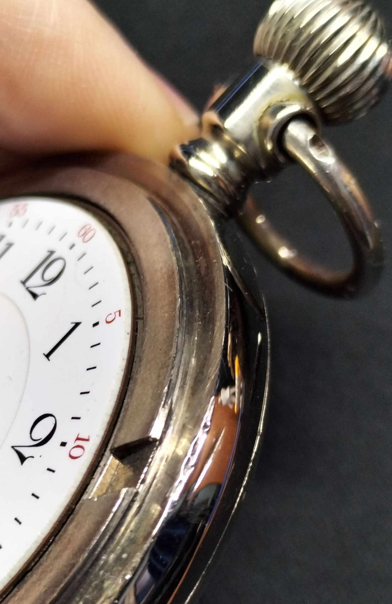

Salve a tutti, sono da poco in possesso di un Waltham, numerato 18608036 (dovrebbe essere del 1913), non credevo mai di giungere ad una situazione del genere, sembra quasi da pivelli, ma non riesco proprio a capire come impostare l'ora, di solito i Waltham e gli Elgin hanno una levetta nel bordo della cassa che tirandola permettono di impostare l'orario, ma questo non ce l'ha, tuttavia la cassa ha l'incavo di questa ma non presenta nessun foro, come se questa fosse predisposta ma non ha la funzione, ho pensato persino che potrebbe essere il frutto di un rincasso, ma non da questa impressione, giocando con la tige/corona sia alzando che abbassando, sembra abbassarsi con una leggera pressione (potrebbe essere tipo stile ingersoll ?) ma non ho forzato per paura di romperla potrebbe essere un tipo di meccanica con sistema a me sconosciuto, proprio per questo non mi sento di aprirlo da solo e quindi di toglierlo dalla cassa per paura di rompere qualcosa.. ma sarebbe l'ideale per svelare l'arcano, qualcuno potrebbe aiutarmi a capire? potreste darmi qualche dritta a riguardo? Ringrazio in anticipo chiunque mi risponderà

Bel Waltham, complimenti :2thumbs:
Secondo il pocket watch database, il sistema di rimessa dell'ora di quest'orologio usa il "pendente". Quindi devi tirare la corona per poter rimettere l'ora.
I sistemi di rimessa dell'ora usati dalla Waltham erano normalmente "a bascula", e la mia esperienza è che, mentre funzionano perfettamente con la leva, con il pendente "faticano".
Se è molto duro potrebbe essere che abbia bisogno semplicemente di una ingrassata.

Ti ringrazio infinitamente, avevo sentito parlare di questo database ma non l'avevo mai consultato, ho inserito come penso hai fatto tu il numero del mio orologio e si è aperta la sua scheda, pian piano ho tirato senza forzare troppo, giocando a destra e sinistra con la corona, e come per magia si è alzata con la metà della forza che avevo usato precedentemente, sicuramente ci sarà da ingrassare meglio il pignon coulant che non scorre bene.. Ancora grazie mille ::-OK

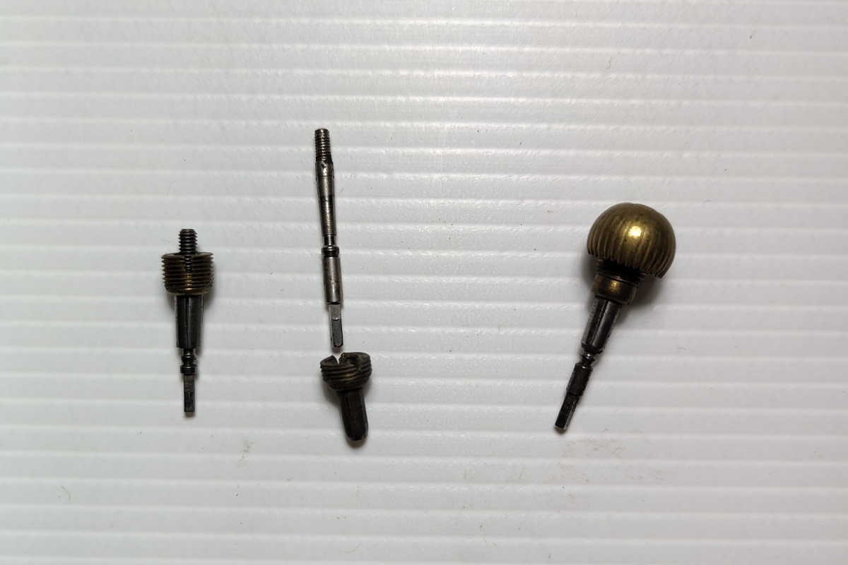

Ciao, il problema è nel pendente della cassa non il pignon coulant. Dentro il pendente c'è il pocket sleeve che ha un tubetto elastico che permette lo spostamento della corona. Non cercare di smontarlo perché si rompe, prova a tenere la corona in tiro e ruotarla dovrebbe pulirsi dallo sporco o ossido, se non migliora togli il movimento e metti un poco di olio nel pendente dall' interno cassa .
Saluti enrico

Grazie mille Enrico per la dettagliata e preziosa spiegazione, corredata poi anche da foto, è inutile aggiungere che gli americani, dalla loro nascita, sono sempre stati più avanti agli europei, anche con gli orologi, a mio parere da fare addirittura invidia all'orologeria svizzera :hallo:
