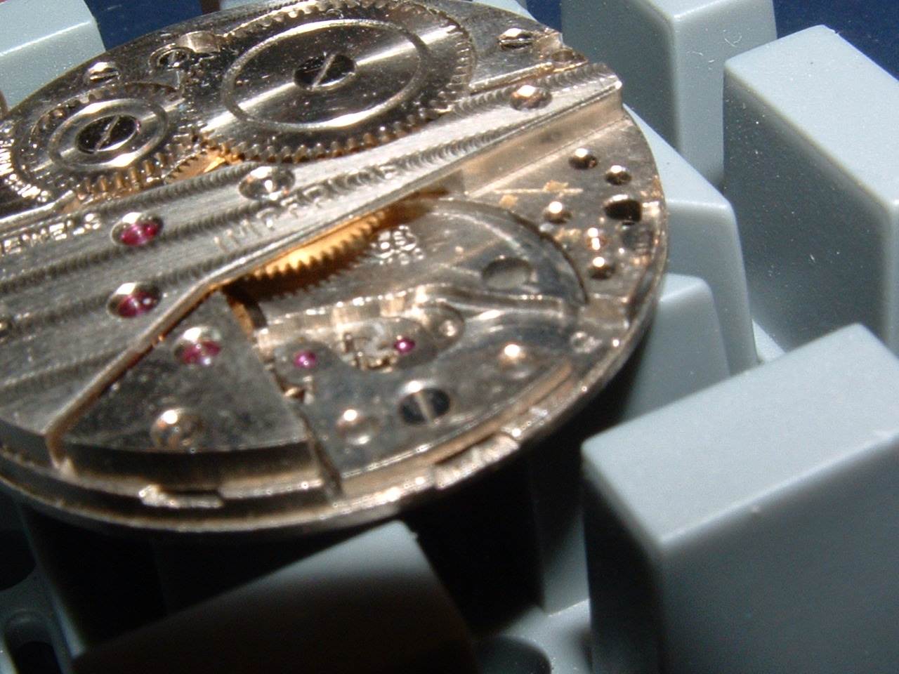

Salve.
Possiedo un orologio marca Imperios presumibilmente degli anni 50 a carica manuale. Presenta dei problemi al movimento meccanico: quando si tiene in posizione orizzontale cammina e ogni tanto si sentono rumori che somigliano a colpi di metallo. Quando si cambia la posizione si ferma.
Quando si mette in posizione verticale, si riduce l'oscillazione del biolanciere e l'orologio cammina più velocemente: i rumori di metallo sono più frequenti.
L'ho smontato tutto ed ho esaminato tutte le ruote e il bilanciere ma non ho notato nulla di anomalo. Ho in seguito montato solo il bilanciere: gli ho fatto compiere alcune oscillazioni a mano e ho visto che si ferma appena vario la posizione dell'orologio. Ipotizzo a questo punto che il problema risiede nel bilanciere, ma secondo voi quale parte ?? I rubini, l'asse, la spirale??
Vi allego la foto relativa al movimento. Grazie.

I problemi possono essere tanti; dall'asse ai rubini del bilanciere alla spirale............................................................................ qualche foto in più sarebbero di aiuto

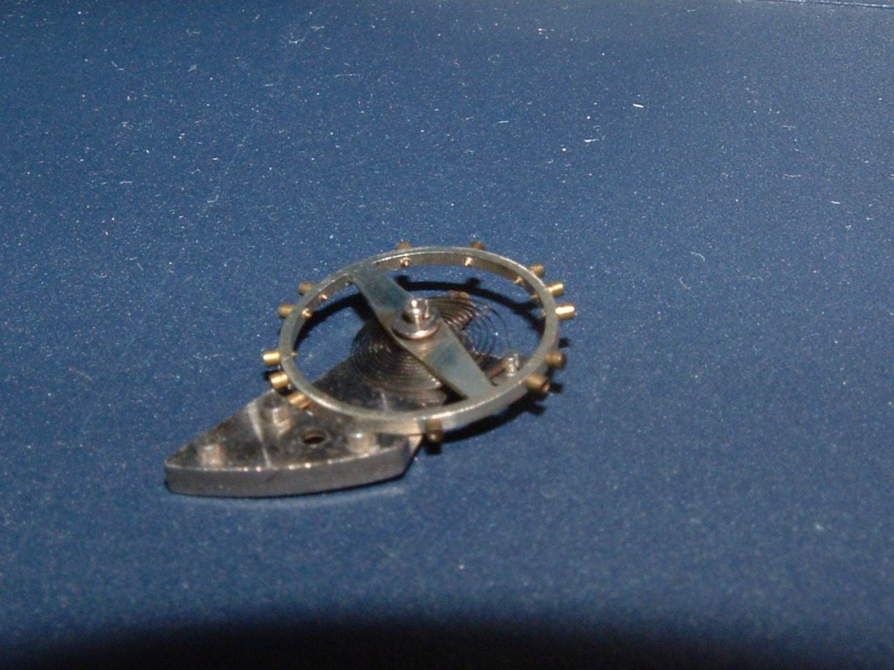

Ecco la prima delle foto: alloggiamento del bilanciere
MessaggioInviato: venerdì 23 aprile 2010, 17:14
Iscritto il: giovedì 25 marzo 2010, 22:46
Messaggi: 642
Località: Palermo
Provincia: Palermo
Ecco la seconda: particolare del bilanciere (meglio di così non riesco a farla)

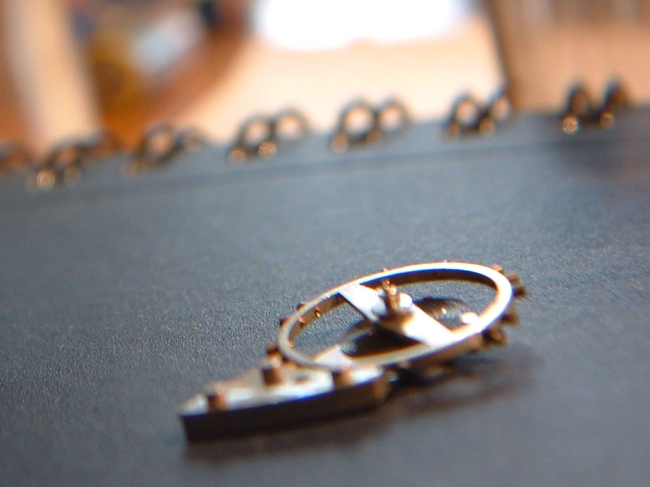

Terza foto: particolare del bilanciere
MessaggioInviato: venerdì 23 aprile 2010, 18:01
Messaggi: 893
Provincia: roma
da queste foto è difficile, però sembra che il pivot dell'asse del bilanciere non ci sia (rotto)..
per la pulizia, sciacqua con benzina rettifica e soffia con una pompetta.
