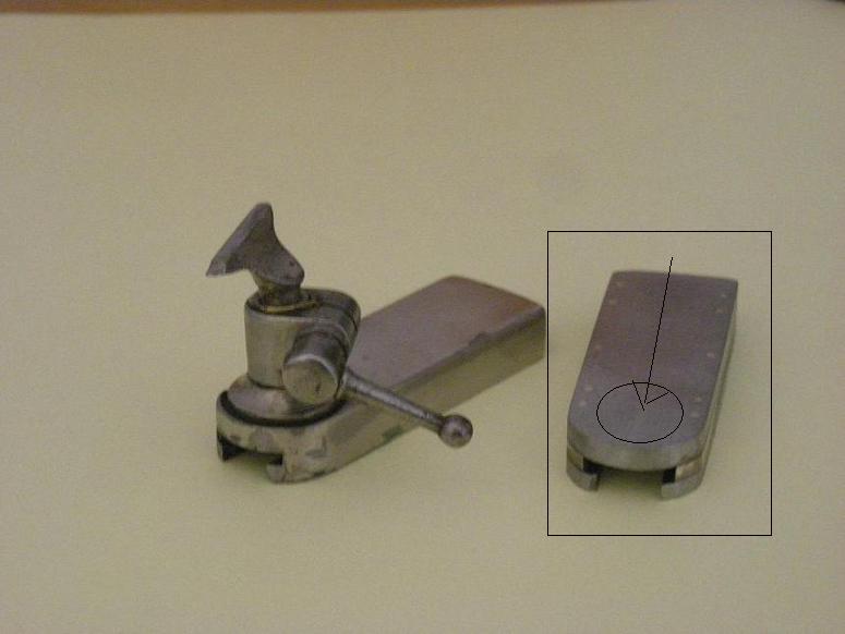

piazzare al tornio un pezzo non cilindrico, tipo una piastra e dovendo fare un foro decentrato ?
senza smontare il mandrino dall'albero.
qualcuno può suggerire soluzioni ?
Grazie !!!!
Mauro

chiarisco subito :
come vedi tento di rifare l'oggetto di sinistra sono al punto di tornire uno scavo nel punto indicato, essendo in preatica una piastra chiedevo come piazzare il pezzo al tornio.
