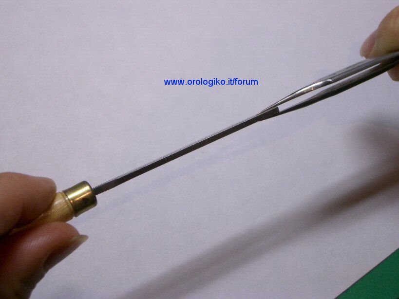

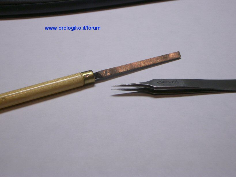

Capita che le pinzette non siano più perfette a causa di colpi o usura, un metodo semplice per riportarle in buono stato è quello di usare un pò di olio sul brunitore e muovere la pinzetta avanti ed indietro. :-D
Così:
Mia moglie che prova... se ci riesce lei.. :-D
spianare le pinzette
MessaggioInviato: giovedì 11 febbraio 2010, 11:42
Messaggi: 1303
Io uso il disco separatore montato sul trapanino e lo srtringo, molto delicatamente, fra le branche della pinzetta finchè le punte non risultino perfette. Ovviamente la velocità di rotazione del disco deve essere bassa per non bruciare le punte della pinzetta ed il verso di rotazione deve essere tale che il disco ruoti uscendo dalle pinzette.
