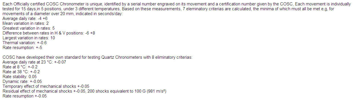

Ho da poco acquistato un Breitling aerospace che monta il calibro ETA 998.332 certificato cosc ma non termocompesato.
Ho rilevato la marcia dell'orologio confrontandolo sia con un orologio radiocontrollato sia con un orologio casio con funzioni di gps che riceve l'ora esatta direttamente dai satelliti.
Dopo 13 giorni porta udite udite un ritardo di 1 sec e 80 centesimi tanti per un movimento certificato molti rispetto ad altri orologi al quarzo abbastanza precisi (casio e momo design) che hanno nello stesso periodo presentato un ritardo o un anticipo sotto il secondo.
Premetto che tutti gli orologi non sono mai stati indossati in questi 13 giorni e sono stati tutti soggetti alla stessa temperatura che è stata di circa 19 gradi con oscillazioni di massimo 2 gradi.
Premetto che il calibro ETA 998.332 prevede sia il display digitale che le sfere.
L'orologio ha circa 10 anni e chiaramente il certificato cosc è un lontano ricordo visto però che molte persone che hanno questo orologio ne hanno apprezzato la precisione vorrei sapere se il movimento presenta il condensatore variabile o qualche sistema per regolare la marcia senza arrivare alla revisione completa almeno che questa non risolva il problema.
Oppure è meglio aspettare e controllarlo anche durante il periodo estivo.
Allego una foto del movimento e un documento con i criteri per rilasciare un certificato cosc:
Immagine Immagine

Su questo argomento esistono a mio avviso almeno due punti di vista: quello di chi ha ben chiaro il senso delle proporzioni (senso che ha fatto sobbalzare molti di noi a leggere questa domanda :o ) e quello di chi acquista uno strumento con prestazioni dichiarate apparentemente diverse da quelle riscontrate.
Per fortuna l'uno non esclude l'altro, e sono certo che Germen convive allegramente con uno scarto di due secondi ogni due settimane.
Dunque, dopo l'iniziale "sobbalzo" di cui sopra, mi tuffo volentieri nella discussione.
Di tutte le cause che possono affliggere la stabilità di un risonatore al quarzo, temperatura e invecchiamento sono le più significative. La prova eseguita da Germen tende ad escludere l'effetto della temperatura, quindi mi limito a verificare l'invecchiamento.
A questo proposito, faccio una mia personale osservazione sulla certificazione COSC per i movimenti al quarzo. E' abbastanza evidente che la certificazione inserisca vincoli "esterni" alla precisione in senso stretto (tipo le prove di impatto) per evitare che un orologio uscito dall'ovetto kinder possa passare allegramente le prove. Però non mi è chiaro ( o forse sì :) ) il motivo per cui l'invecchiamento non è minimamente preso in considerazione...
Facciamo due conti supponendo che il movimento fosse perfetto al momento della fabbricazione. Detto in altri termini, se in un giorno ci sono 86.400 secondi, anche il movimento contava esattamente 86.400 secondi al giorno.
Ora introduciamo l'errore per invecchiamento, supponendo un valore ragionevole di 5 parti per milione (5 ppm) all'anno. Se in un anno la frequenza di oscillazione si modifica di 5 ppm, in dieci anni lo scarto per invecchiamento sarà 10 volte tanto, ovvero 50 ppm (non è proprio così, ma non è il caso di complicare troppo il discorso visti i nostri scopi). Vediamo come si è modificato il conteggio dei secondi e quindi lo scarto:
scarto = 86.400 * 50/1.000.000) = 4,32 sec/giorno
A dieci anni dalle regolazioni in fabbrica, quando il nostro movimento era perfetto, ci ritroviamo con + o - 4 secondi abbondanti di scarto al giorno (i quarzi tendono ad invecchiare nella direzione del ritardo, ma non è una regola fissa).
Mi pare quindi che l'orologio si stia comportando molto bene, con uno scarto di meno di 0,2 sec/giorno largamente entro i parametri di fabbricazione. E questo è un primo punto.
Il secondo punto è: si può correggere? La risposta qui è più difficile...
Abbiamo visto che si tratta di un movimento di nuova concezione, cioè senza trimmer capacitivo.
Per regolare questi movimenti (quando è possibile farlo) sono necessarie apparecchiature specifiche piuttosto costose e solitamente di pertinenza del fabbricante o di laboratori molto ben attrezzati.
All'atto pratico, la regolazione consiste in una "rimappatura" delle tabelline di compensazione in funzione della nuova frequenza del quarzo.
A secondo del supporto di memoria usato nel movimento, la rimappatura è reversibile (es: ETA) o irreversibile (es: Seiko).
Siamo arrivati all'ultimo punto: vale la pena mandare l'orologio a regolare?
Mah, a questo punto farei rientrare in gioco il senso delle proporzioni... ;-)
