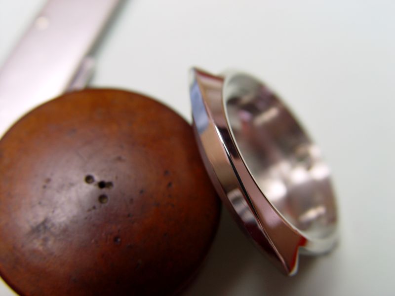

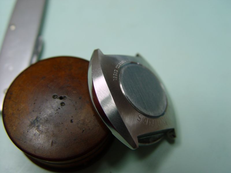

ed eccolo all' opera su una cassa monoblocco longines, con lucido satinato e soleil.
8)
le mie foto:

CHE SPETTACOLO!!!! Bel colpo Diego.....in settimana ti mando una cassa.....sai già quale!! :-D

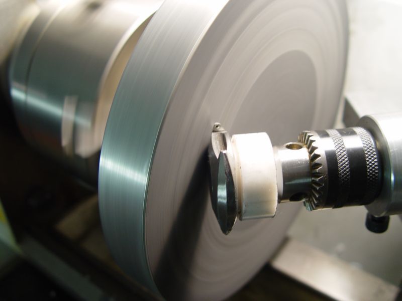

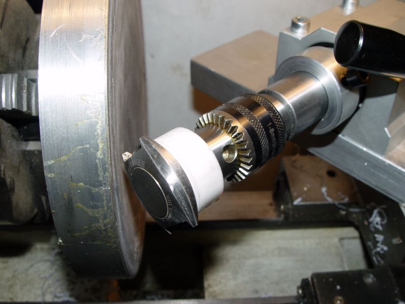

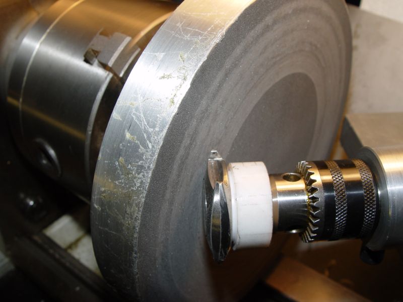

ciao, pensavo che le immagini fossero abbastanza eloquenti.
la curva col lapidello si segue in quanto il pezzo ( la cassa) è piazzata su un mandrino il quale è collegato ad un asse rotante. fissata al carro croce del tornio mediante il quale si può posizionare tramite il suo goniometro in qualunque angolazione,
va da sè che rispetterà sempre l' angolo di ioncidenza rispetto al piano abrasivo.
Per quanto riguarda il soleil ( la cassa è un misto di diverse tecniche, comprende infatti parti lucide, satinate e radiali) è sufficiente posizionare la cassa in modo diverso rispetto al piano rotante, e fare in modo che il centro della cassa sia sulla verticale del lapidello.
Altre foto non ne ho fatte, ma magari alla prim occasione di satinatura radiale posteò qualcosa si più dettagliato.
diego

no non hai capito niente.
:D
le sfaccettature della cassa seguono la stessa angolazione per tutta la circonferenza della cassa stessa.
possono esservi diverse facce ed ognuna avrà la stessa angolatura rispetto al piano, ma dovunque tu la guarderai avrà sempre la stessa inclinazione,.
l' asse del mandrino è scorrevole, una volta posizionato il carro l' unico movimento viene determinato dalla rotazione e dal movimento coassiale del mandrino stesso.
diego
