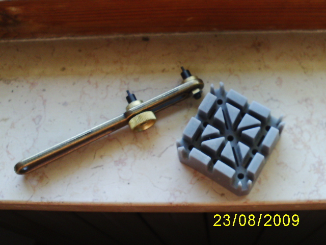

Entro in questo forum in punta di piedi, consapevole della mia incompetenza, per chiedere un informazione. Qualche giorno fa ho comprato in una fiera il completo del “ Piccolo Orologiaio”, perdonate la bestemmia. Stendiamo un velo pietoso sui cacciaviti di precisione, ma a me interessava solo la morsa per accorciare i bracciali e quella funziona.
Mi spiegate a cosa servono, o meglio, a cosa dovrebbero servire questi due attrezzi ?
La distanza tra le due punte è regolabile
JACK46
P.S. Sono nuovo e mi sto leggendo piano piano tutti i post, ne avevo trovato uno in cui si spiegava,se non ho letto male, come si smonta un orologio, pensavo di studiarmelo con comodo ma stupidamente non lo ho salvato ed ora non lo ritrovo.
Sapete dirmi dove ritrovarlo ?

Però aprire i fondelli con quella chiave... non mi sembra il massimo della vita!! :-D Se la cassa è già pesantemente segnata... nessun problema, altrimenti mi sa che lo diventerà presto (segnata) :o

Per quanto riguarda le chiavi postate da Fabrizio, ritengo che la 2 e la terza siano molto pericolose per l'incolumità del fondello. Sarebbero mooooolto più efficaci se le punte fossero perpendicolari al manico.
Per la prima chiave, ho un amico hobbista che ha alesato i fori ed ha montato le punte Bergeon,molto più resistenti!

Se non vuoi fare danni all'orologio non usare mai quella chiave e neanche quella a 3 griffe.
