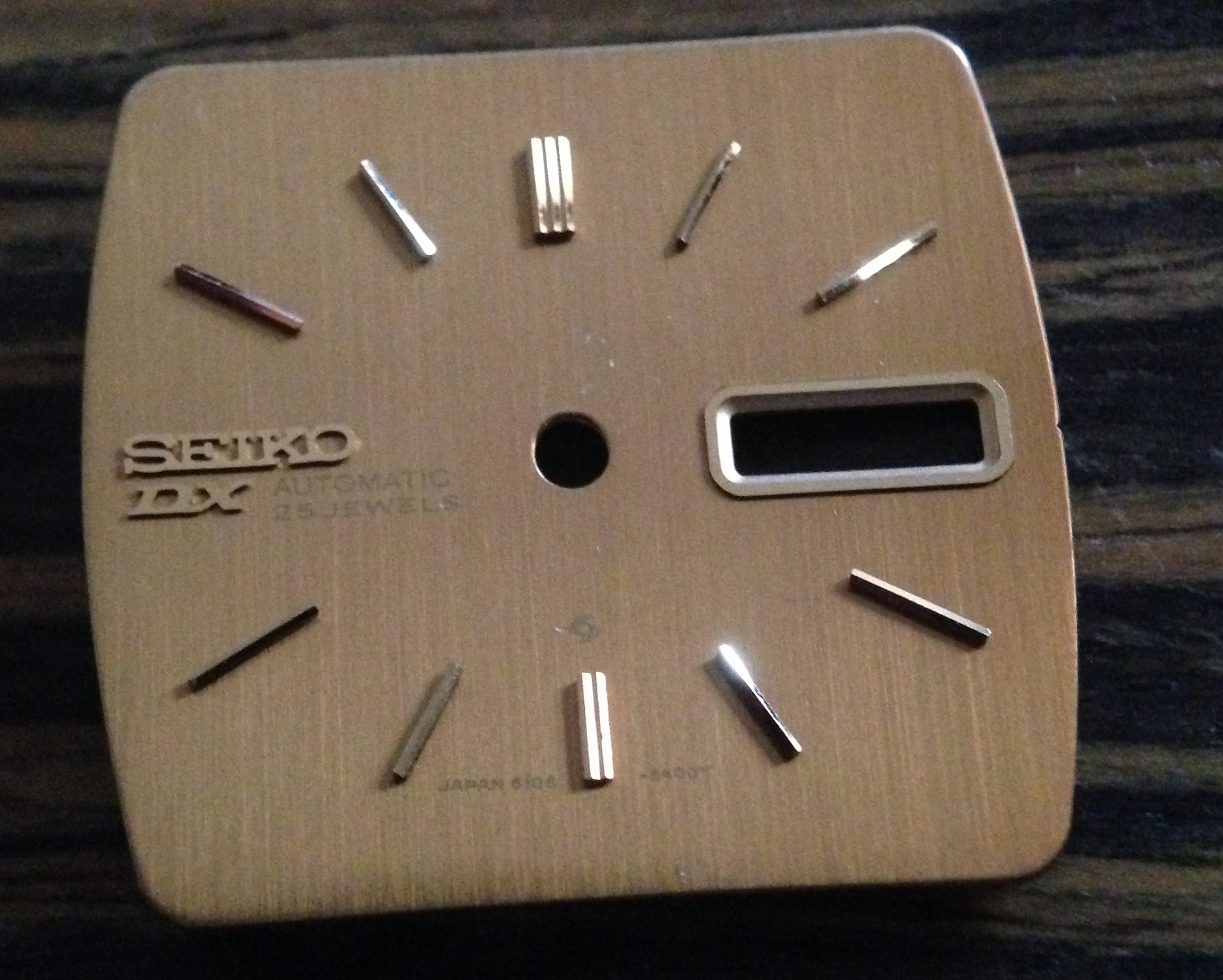

Buongiorno, ho sostituito il quadrante del Seiko 6106-5400 Sea Lion che ho ricostruito rintracciando i pezzi da varie parti, oltre a quelli già in mio possesso.
Il quadrante che avevo era rovinato e ne ho trovato uno nuovo dall'Australia.
Ora mi piacerebbe fare qualche esperimento con il quadrante vecchio, in particolare essendo privo della originale verniciatura che si era ampiamente sfogliata vorrei provare a rifarla.
Gli indici sono applicati così come il marchio, ed essendo apparentemente solo incollati da dietro dovrebbe essere semplice rimuoverli.
Dopodiché avrei pensato di uniformare la superficie, che presenta qualche ossidazione e deformazione, e riverniciarlo. Certo dovrei fare a meno delle scritte serigrafate "automatic" e "25 jewels", oltre che del loghetto Suwa, ma già mancano su questo quadrante rovinato.

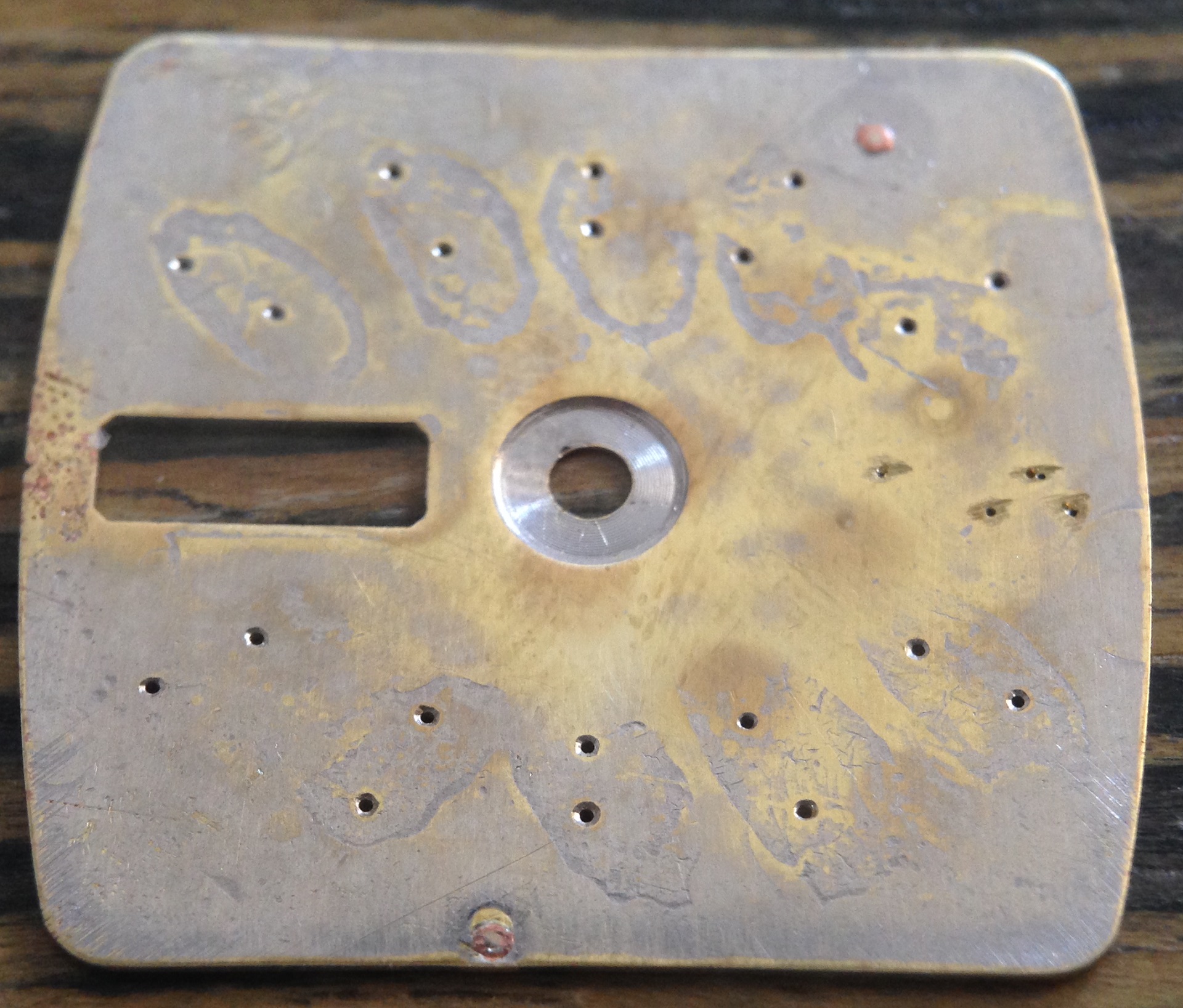

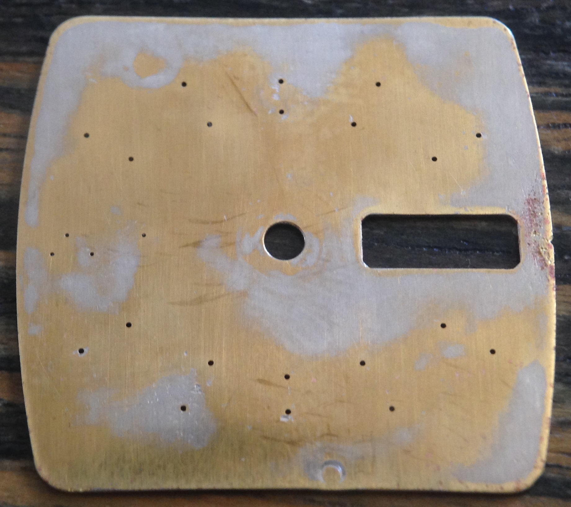

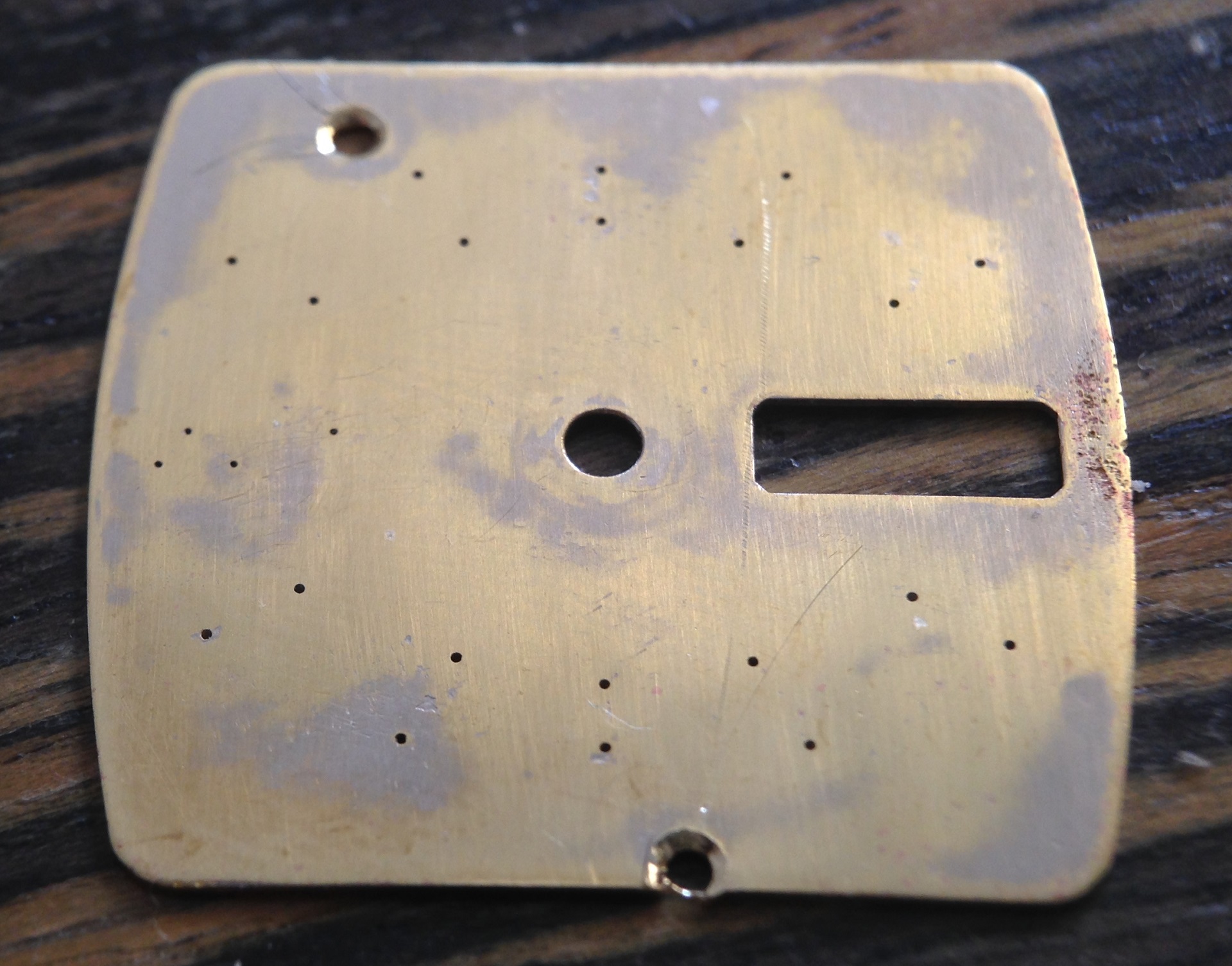

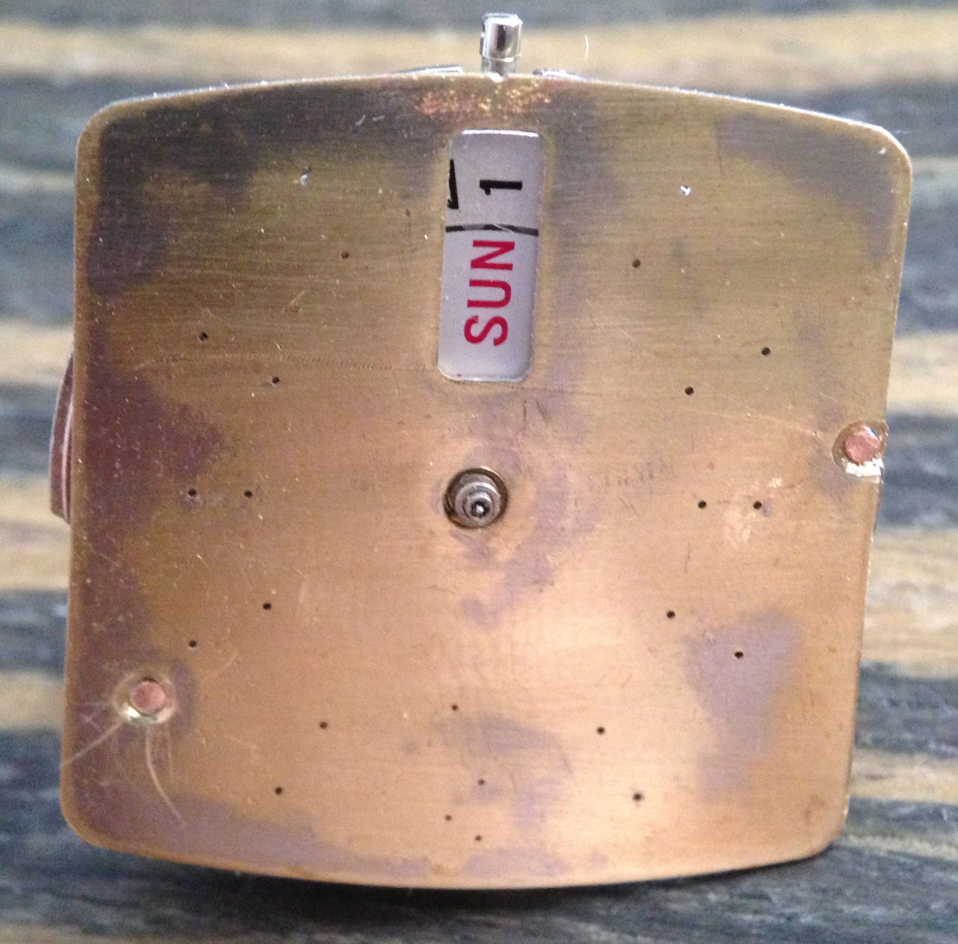

Al momento ho iniziato a sgrossare il quadrante.
Dopo aver rimosso gli indici applicati ho rimesso in piano la piastrina, soprattutto agli angoli e nella zona più sottile al centro, usando la punzoniera come mini maglio a mano. Era piuttosto massacrata.
Il risultato è soddisfacente ed ho quindi iniziato a carteggiare la superficie.
IMG_7763.JPG [ 601.42 KiB | Osservato 156 volte ]
IMG_7764.JPG [ 743.48 KiB | Osservato 156 volte ]
Prima di rifinire vorrei provare a rifare i piedini che mancano. Il quadrante potrebbe stare in posizione anche senza, essendoci una sede nella parte inferiore del vetrino che gli impedirebbe di spostarsi o ruotare, venendo poi tutto pressato insieme dalla cassa, ma se riuscissi a rifarli sarebbe meglio.
Potrei avere qualche possibilità saldandoli a stagno?
Pensavo di forare dove c'è la traccia di quelli rotti, poi creare sul lato superiore una sorta di svasatura per accogliere meglio lo stagno e creare maggiore area di presa, per poi rasare tutto e rifinire la levigatura della superficie. Sotto ci dovrebbe essere abbastanza spazio essendoci il distanziatore di plastica.
p.s. Forse converrebbe spostare la discussione nella sezione apposita dei quadranti?

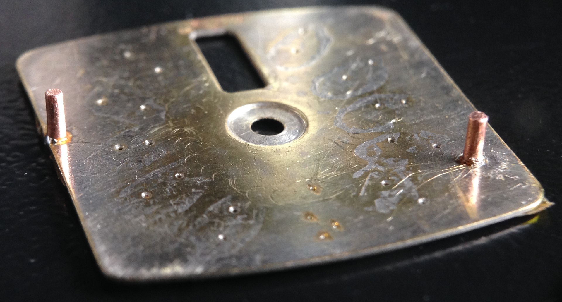

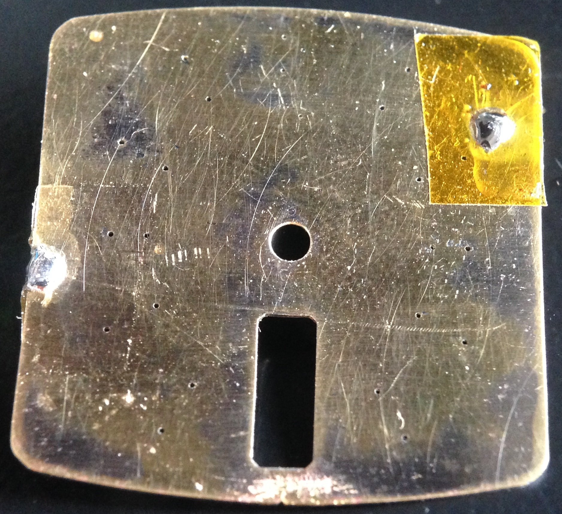

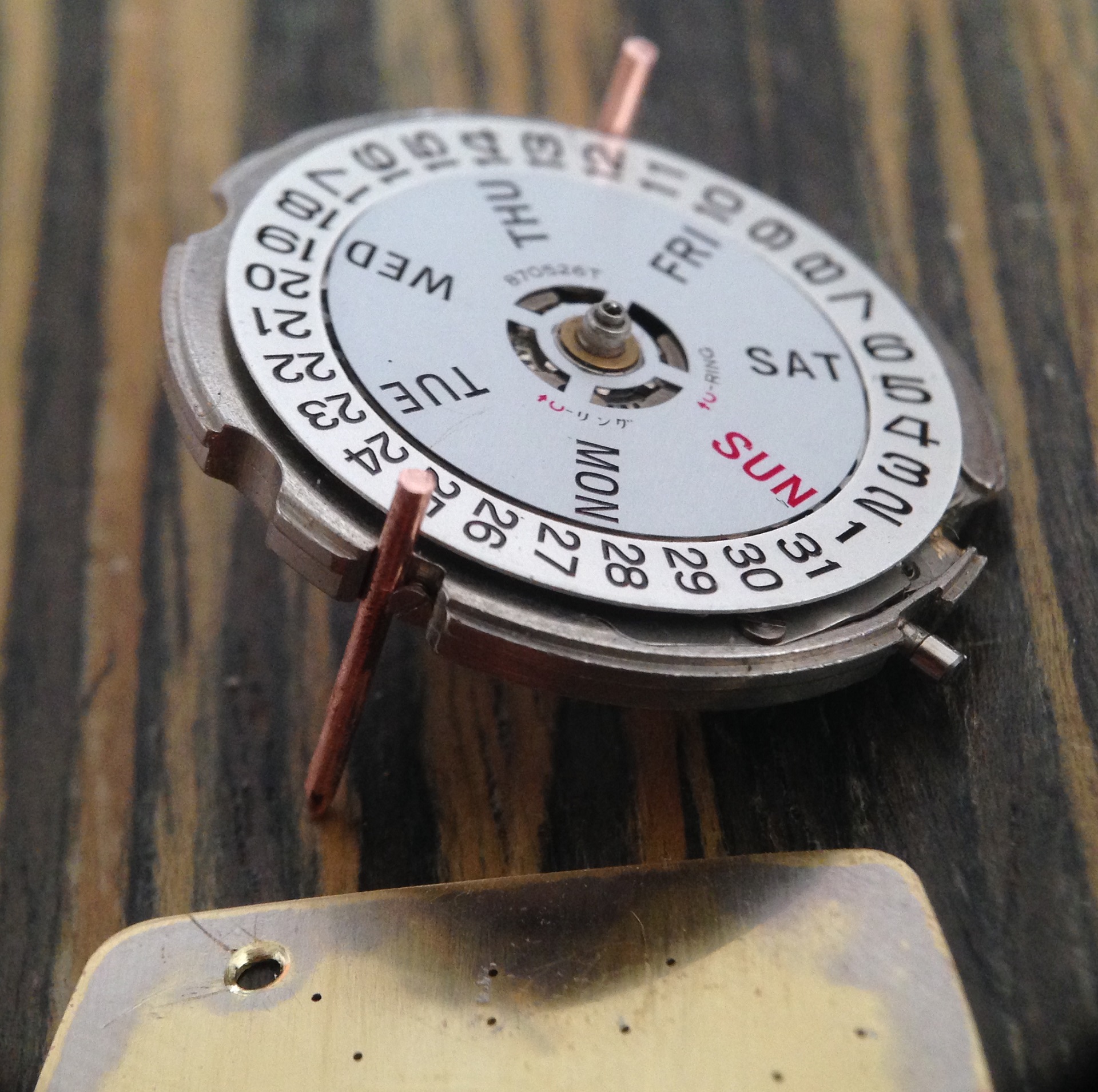

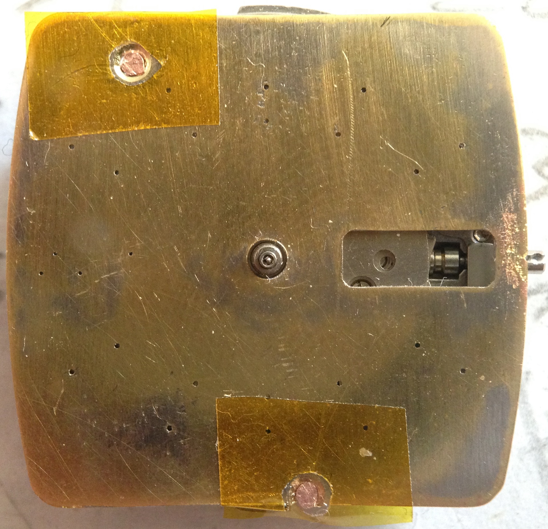

Ho rifatto i piedini mancanti del quadrante, mi sembra un lavoro discreto e di sufficiente solidità.
Una volta tagliati i piedini, ricavati da un filo di rame smaltato da 1 mm, gli ho dato una testa leggermente svasata, in modo da ancorarsi meglio alle sedi sul quadrante.
Poi, grazie ad un calibro donatore, ho messo tutto in posizione ed ho saldato i piedini con lega di stagno. Ho usato del nastro Kapton per evitare che lo stagno si spargesse sulla superficie.
Infine ho limato via l'ecesso ed ecco il risultato pronto per la levigatura uniforme.

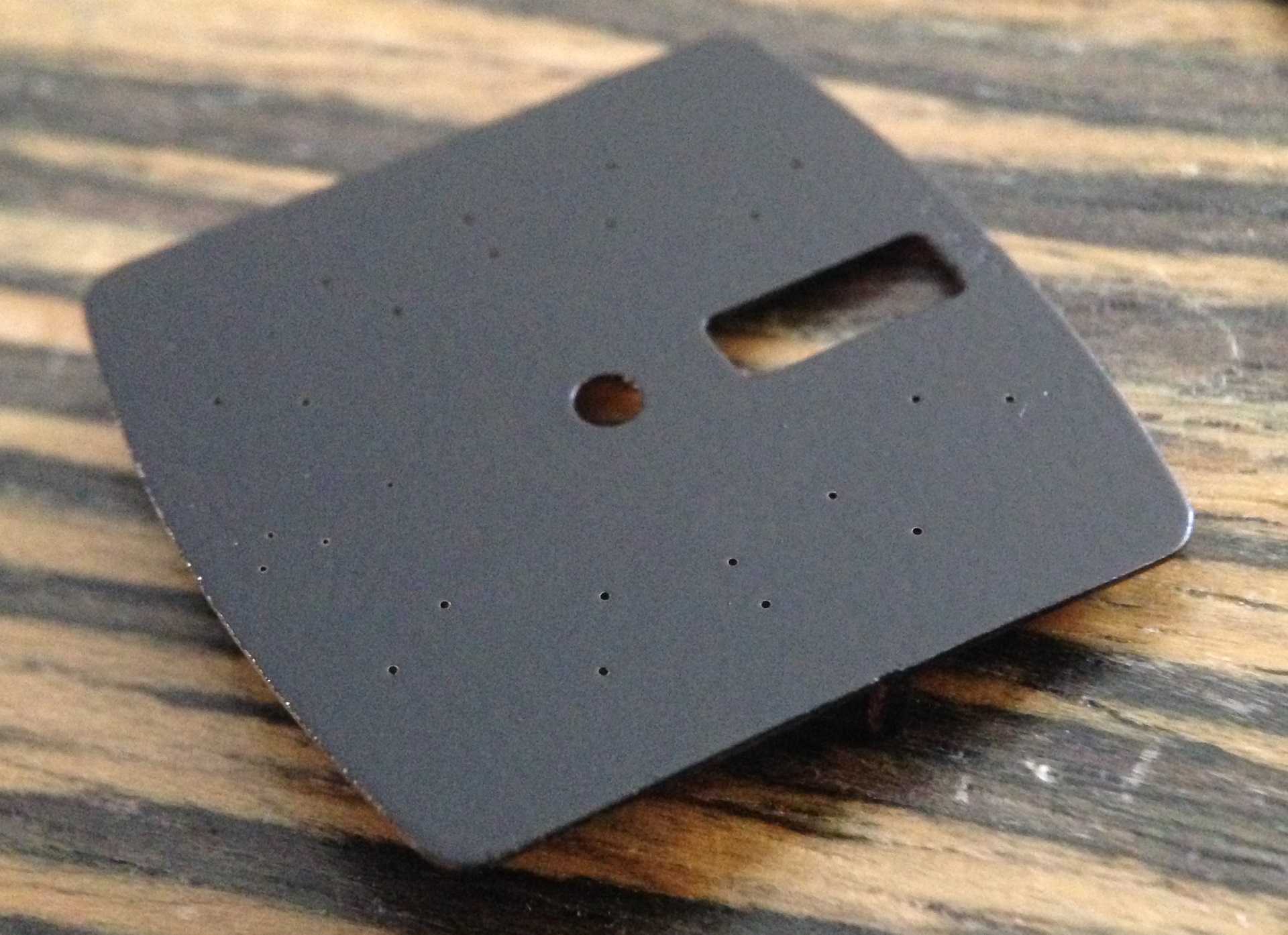

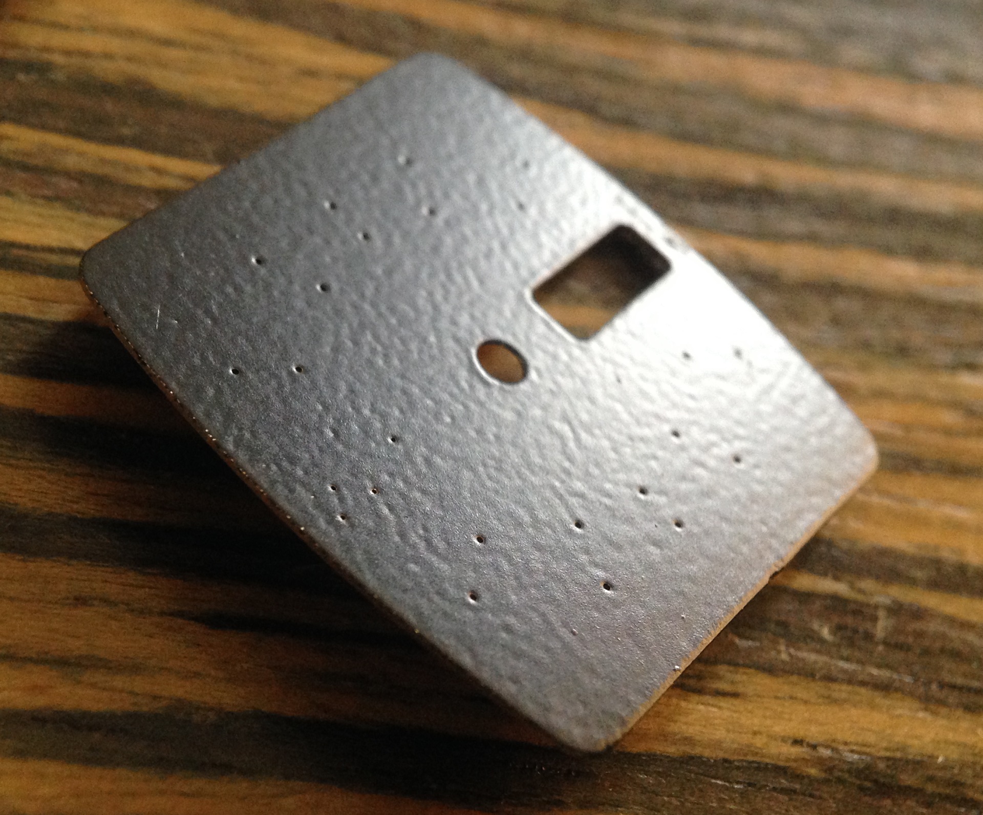

Ora viene la parte più difficile, verniciare, e quella ancora più difficile, riposizionare gli indici senza rovinare tutto il lavoro...
Conviene coprire in qualche modo i micro fori affinché non si riempiano di vernice?

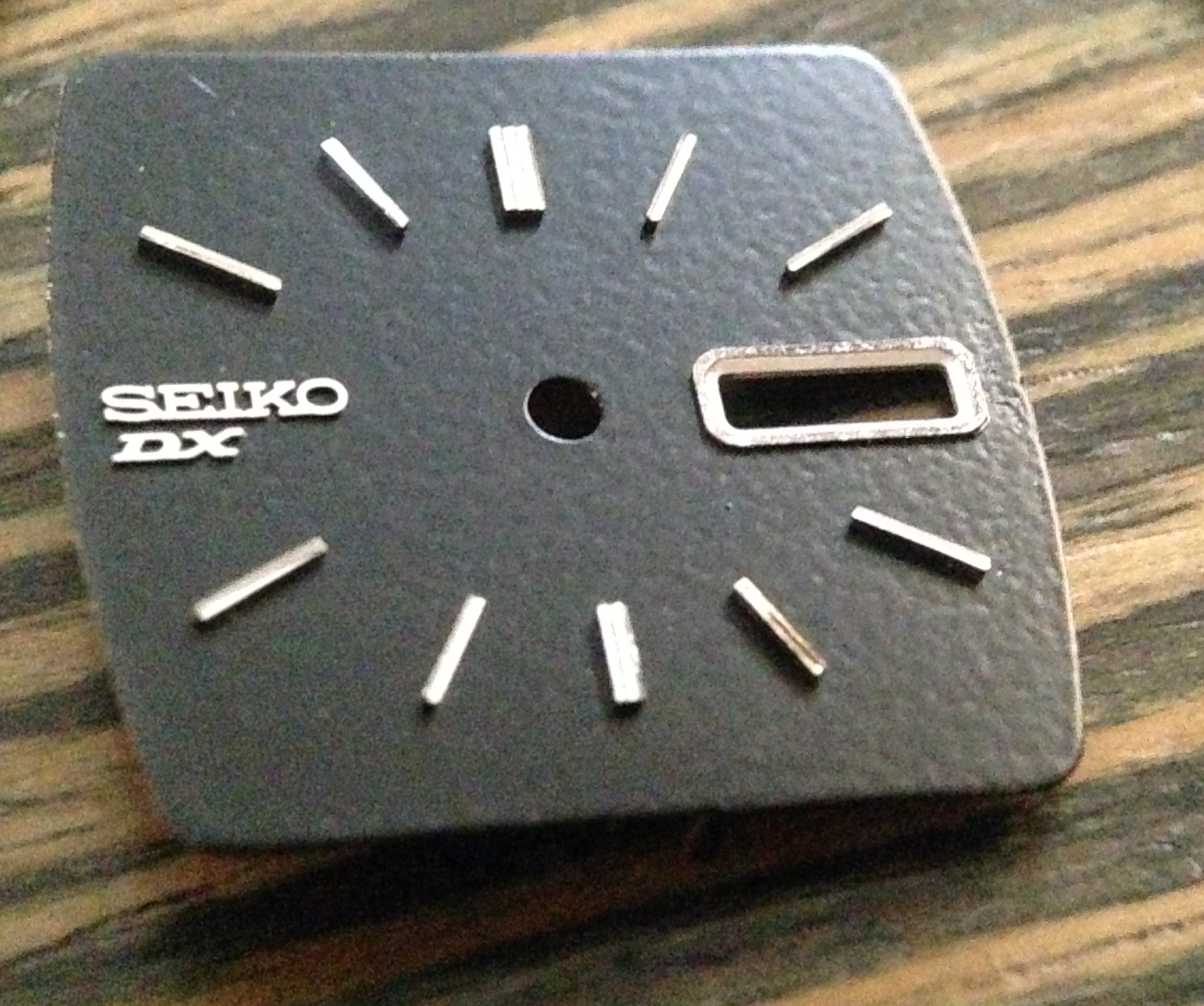

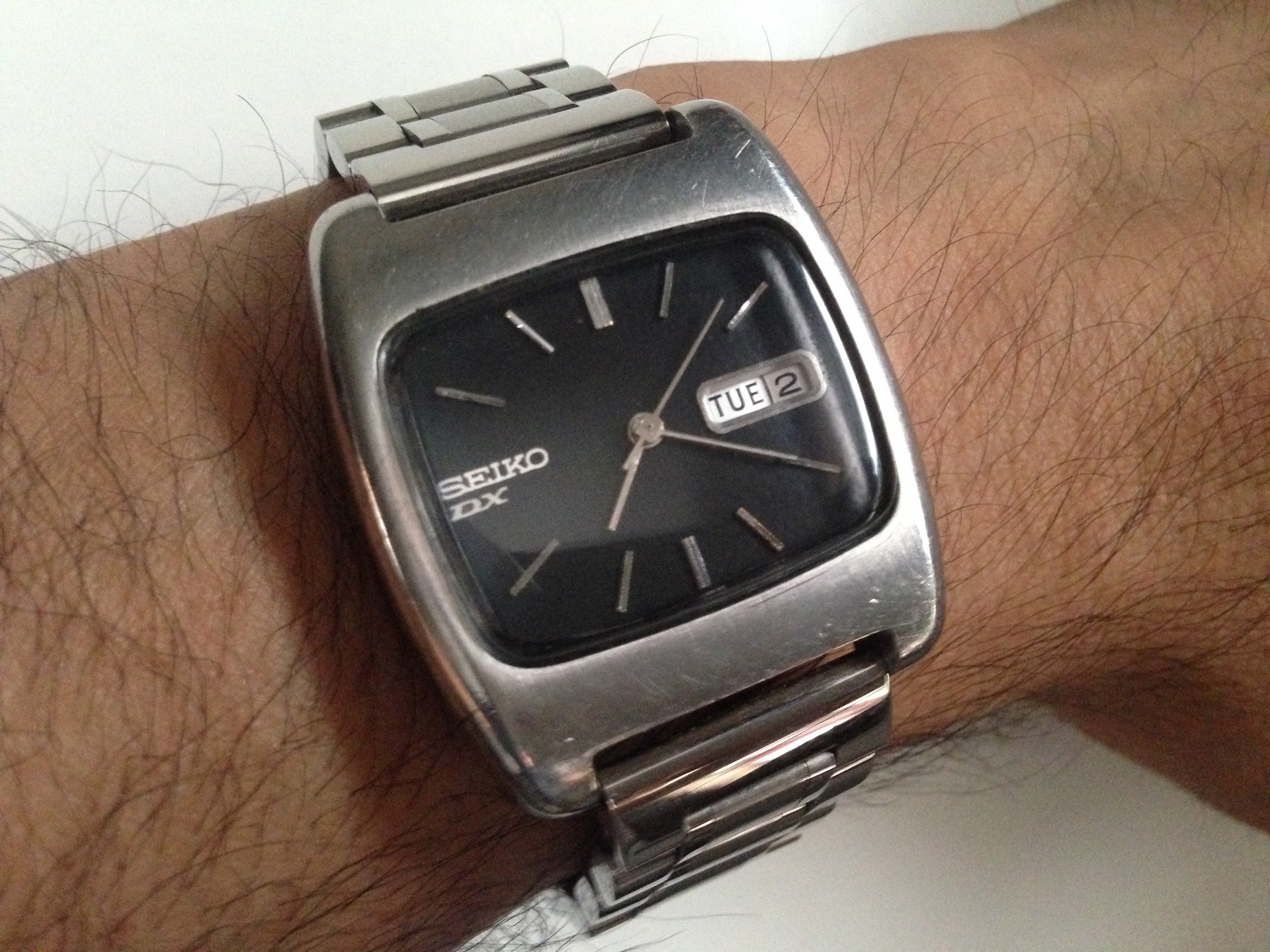

Ecco fatto, orologio finito e mi piace il risultato, penso diventerà il mio orologio principale.
IMG_7796.JPG [ 792.57 KiB | Osservato 122 volte ]
No avevo mai fatto un lavoro così, e a parte qualche difficoltà iniziale nel rimettere gli indici è filato tutto liscio.
La superficie non è del tutto perfettamente liscia, forse dipende dal tipo di vernice usata, comunque a meno di particolari condizioni di luce non si nota affatto.
Gli indici li ho rimessi usando il microscopio per imboccarli sui fori e poi la punzoniera con punzone piatto per spingerli giù, con leggeri colpetti dati a mano. Poi un po' di cianoacrilato dal retro su tutti i piedini, dosato con la punta di uno spillo e con il microscopio.
Il quadrante nuovo che avevo trovato proverò a venderlo, è per la versione con cassa dorata e non mi soddisfaceva molto l'abbinamento con cassa di acciaio. Se a qualcuno serve... La metto nel mercatino.
