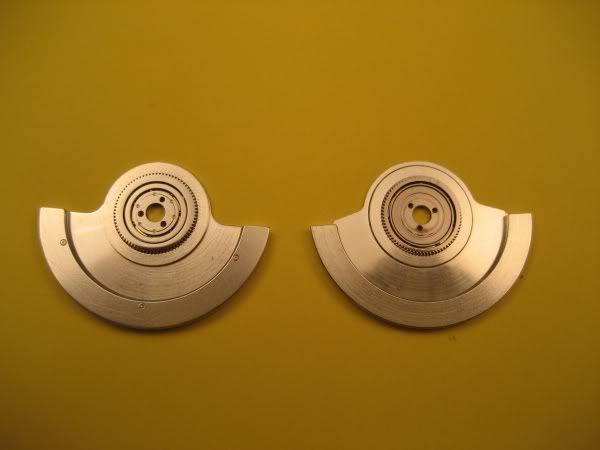

Come molti sanno il famigerato Eta 2892 ha avuto un pò di problemi di carica.
La soluzione era semplice, ma soltanto da poco sono nate queste nuove masse.
leggermente diverse nella forma, ma soprattutto con un cuscinetto più piccolo.
Guardate il confronto che mi sono "divertito" a documentare
http://www.youtube.com/watch?v=hIPkicYJcYs

Il problema, più che nelle dimensioni del cuscinetto, sembra nella dissipazione indotta. Possibile che nessuno abbia fatto una prova simile allo stadio di progettazione?
MessaggioInviato: lunedì 22 giugno 2009, 23:54
Messaggi: 2674
Anche la forma è diversa. Le "spalle" del nuovo sono più "alte" di quelle del vecchio. Questo dovrebbe spostare il baricentro.

ho lo stesso problema su un omega che monta 2890-A2. Andrea quanto costa una massa da sostituire? Ieri in fornitura come ho detto OMEGA 2890 non ho finito di parlare che mi hanno detto: fornitura riservata :-P Ma monta ETA!!!
Solita storia...

Quale problema, che non carica? la massa è quella dell'eta o è quella per l'omega?
Puoi provare con un cuscinetto nuovo, o casomai il vecchio lavalo bene e non lubrificarlo e passalo nel fixodrop.

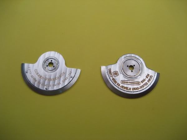

gruppo swatch, i pezzi si trovano senza problemi.

Magajo ha scritto:
Giusta osservazione Diego.....
Puoi non avere la massa oscillante Marcata Omega ma il ricambio è lo stesso di uno neutro.
