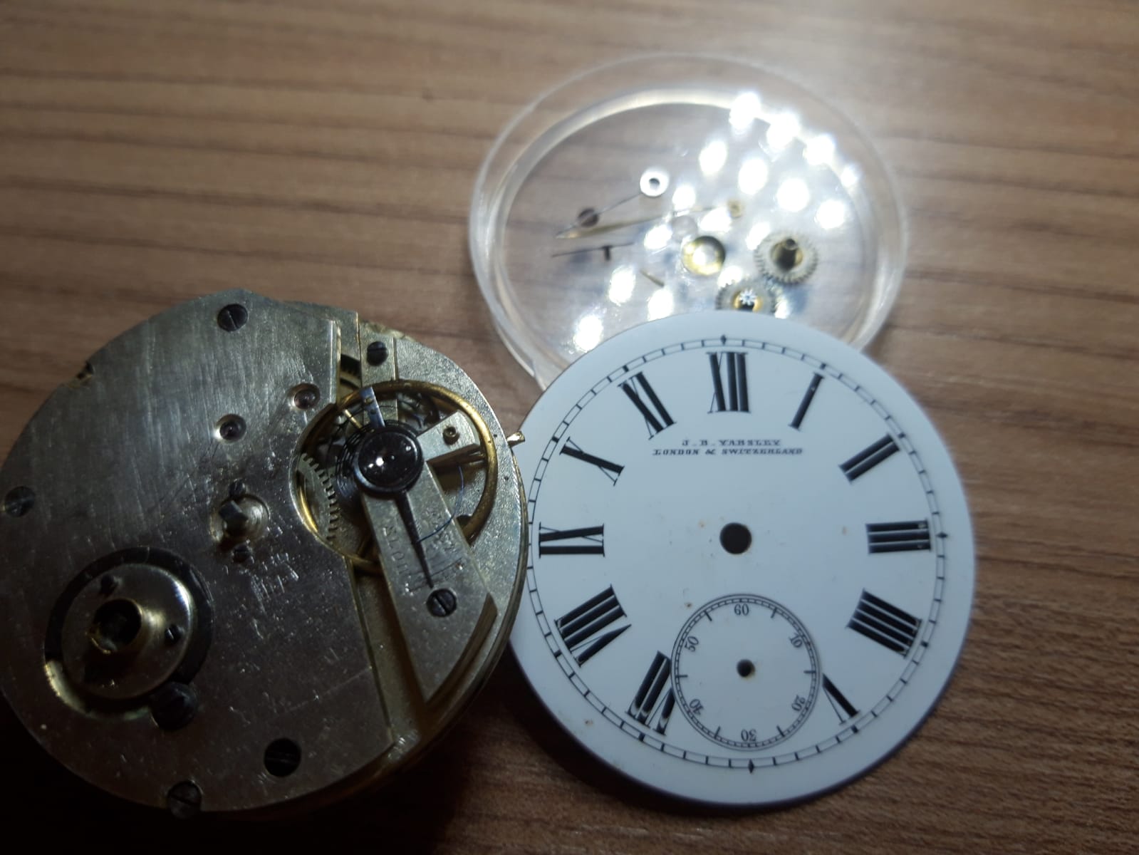

Salve, è super carico mi sapreste indicare come devo procedere per scaricare la molla del barilotto?
Grazie.

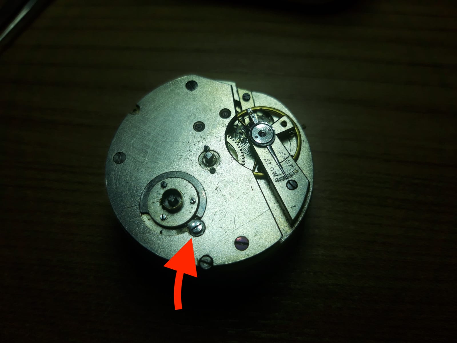

Non conosco il movimento, ma questo dovrebbe essere il cricchetto.

Si è il chierichetto, giro la chiave è provo ha fermarlo con un piccolo cacciavite, ma non si scarica cioè il barilotto non si schioda :frown:

Visto che il bariletto è bloccato, togli il bilanciere e poi agendo col delicatamente col dito sulla ruota centro, aiuta la molla a scaricarsi facendo girare il movimento ma senza fargli prendere troppa velocità.

Grande, ho fatto come mi hai suggerito, la molla si è scaricata, adesso ho problemi nel riposizionare il bilanciere con scappamento a cilindri :frown:

Non so se è giusto ma io, per vedere meglio quello che c'è sotto, avrei svitato le tre vitine che coprono il cricchetto e facendo una piccola precarica avrei allontanato la molla dal suo cricchetto aiutando lo scaricamento della molla del bariletto con la sua chiave trattenuta tra le dita. :-(
