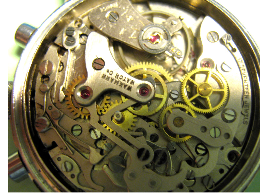

Ciao a tutti,
sto sistemando questa Wakmann con calibro Landeron 149.
riscontro un problema: non riesco a piazzare la lancette secondi del crono; ogni volta va in una posizione diversa.
Ho notato che la ruota secondi ha un certo gioco nei due sensi delle frecce è normale?
Quale può essere il problema?
Premetto che è il mio primo 149 e non ho schede di riferimento.
Grazie a tutti

se i martelli sono a posto devi controllare i vari registri.
Diego

Grazie Diego, ma dove sono???
Sono completamente digiuno di questo calibro :sad:
Morpheus
MessaggioInviato: domenica 22 marzo 2009, 0:47
Messaggi: 2889
Località: Prov di TO
i martelli sono quelle due specie di leve che battendo sui cuori, servono ad azzerare contasecondi e contaminuti crono.
ma a occhio si direbbe che abbia anche bisogno di una buona revisione.... :)

i martelli sono a posto, ciò nonostante noto questo errore.
Volevo prima di smontarlo del tutto capire il perchè di questo problema....

Hai controllato che la lancetta del crono sia ben salda sulla sua boccola che va infilata sul perno della ruota?

revisiona, probabilmente hai dell' olio secco che impedisce un regolare scorrimento dei martelli e/o della sfera secondi.

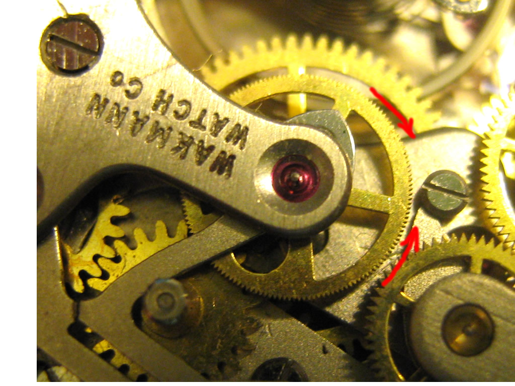

comunque : tieni premuto il martello verso il cuoricino aiutandoti con uno stecco di legno sottile, e vedi in questo modo se il martello appoggia bene e cerca di scoprire dove è il gioco.
d' altronde sei tu che hai il movimento sotto il naso, e problema grande di sicuro non è .
E sta a te riuscire a capire dov' è il difetto.
Diego

Nel caso specifico, come ha già accennato Diego, molto probabilmente i martelli non giacciono perfettamente sulla parte piana del cuore e/o non poggia su questi con sufficente energia.
Oppure le regolazioni della leva con i martelli sono da posizionare in maniera appropriata: in questo caso si deve agire sulle viti di regolazione (che viti non sono ma che avendo una testa disassata con il perno, provocano lo spostamento della leva a martello quando vengono ruotate).
Tutto questo dopo aver escluso con certezza che la lancetta dei secondi crono non sia lasca nel perno dell'asse ruota secondi.
Ciao. Giancarlo.

Ho smontato il tutto e ho scoperto che oltre ad essere sporchissimo, aveva la vite che mette in pressione i martelli molto molle, cosa che faceva appoggiare il martello al cuore ma non bloccarlo in toto, quindi la ruota aveva una certa libertà in entrambi i sensi con conseguente spostamento della lancetta che è invece perfetta sul perno.
Non avendo mai smontato un Landeron ero un po' titubante ma il vostro stimolo mi aiuta nell'apprendere.
Ora un bel lavaggio in lavatrice e poi si rimonta con conseguente documentazione fotografica.
