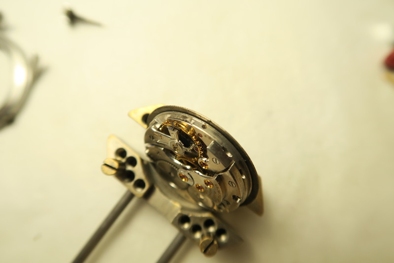

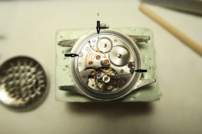

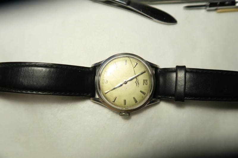

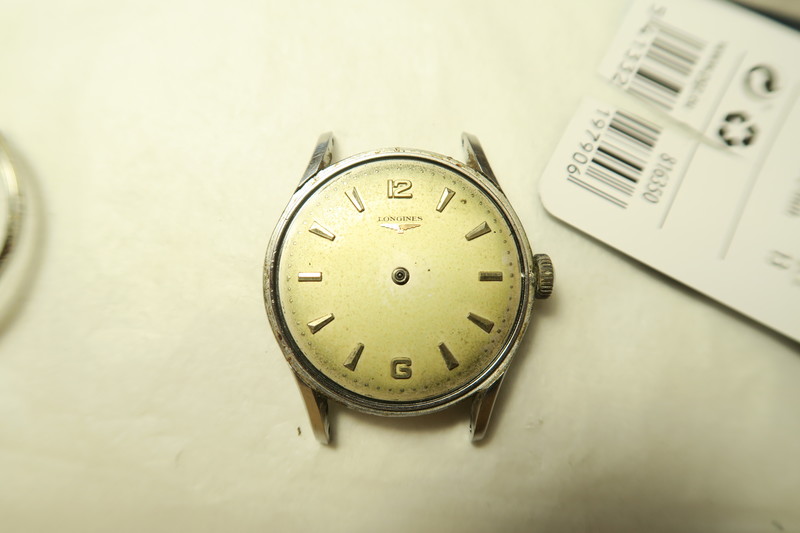

Buongiorno a tutte e a tutti,
un amico mi ha affidato tre orologi tra cui un Longines 12.68zs da polso che non lo usava da molti anni perché la sfera dei secondi era caduta.
Ho tolto la lunetta con il vetro, ho rimesso la lancetta dei secondi ho dato due giri alla corona ed è partito.
Era forse ancora un po' carico.
Ho voluto metterlo all'ora ma impossibile tirare la tige.
Tolto il braccialetto, ho tolto le lancette, aperto il fondo e scaricato la molla motrice.
A parte la sporcizia esterna, l'interno è ancora piuttosto pulito.
Il mio problema è che non so come smontare il quadrante per vedere la platina anteriore con la minuteria e il meccanismo della messa all'ora (il tiretto e la leva, la ruota ed il pignone della corona ecc...) per vedere perché non si riesce a tirare l'alberino di carica per la messa all'ora.
Sarà la sporcizia o qualcos'altro?
Non riesco a individuare le viti dei piedini del quadrante.
Vedo le due viti di fissaggio del movimento (non sono a mezza testa), la vite del tiretto mah...
Se qualcuno potesse darmi una dritta gliene sarei grato.
Grazie anticipatamente
Iannis
Commento file: 1. Ricevuto così
IMG_1750.JPG [ 85.99 KiB | Osservato 3622 volte ]

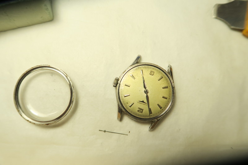

Commento file: 2. adesso senza braccialetto
IMG_1752.JPG [ 69.91 KiB | Osservato 3622 volte ]

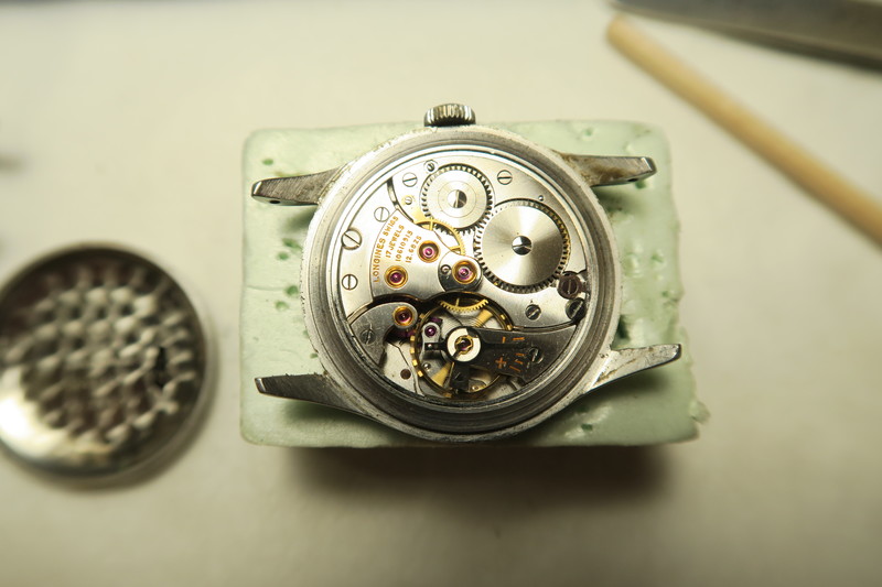

Commento file: 5. fondo aperto platina posteriore e movimento
IMG_1758.JPG [ 104.07 KiB | Osservato 3622 volte ]

Provo a darti il mio suggerimento allegando la foto da te postata:
IMG_1758.JPG [ 103.54 KiB | Osservato 3595 volte ]
_ Togliere albero di carica svitando la vite con testa piccola numero 1
_Togliere le due viti che tengono il movimento nella cassa; le due con testa grossa 2-3
quindi dopo aver estratto il movimento dalla cassa dovrebbero vedersi le due viti che trattengono il quadrante
Comunque prima di tutto scaricherei la molla di carica anche se non indispensabile per verificare le posizioni delle parti anteriori.
ennio

Come ha detto ennio devi allentare vite 1 fino ad estrarre albero di carica, poi rimuovi le viti 2 e fai uscire il movimento dal lato quadrante. A questo punto ti ritrovi sul banco tutto il movimento completo con il quadrante e sul fianco troverai le viti da allentare per rimuovere il quadrante.
Pier Paolo

Grazie Ennio e Pier Paolo.
Seguirò i vostri suggerimenti (svitare vite del tiretto e togliere le due di fissaggio) e vi tengo al corrente.
La molla motrice l'avevo già scaricata.
Iannis

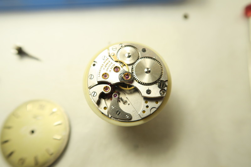

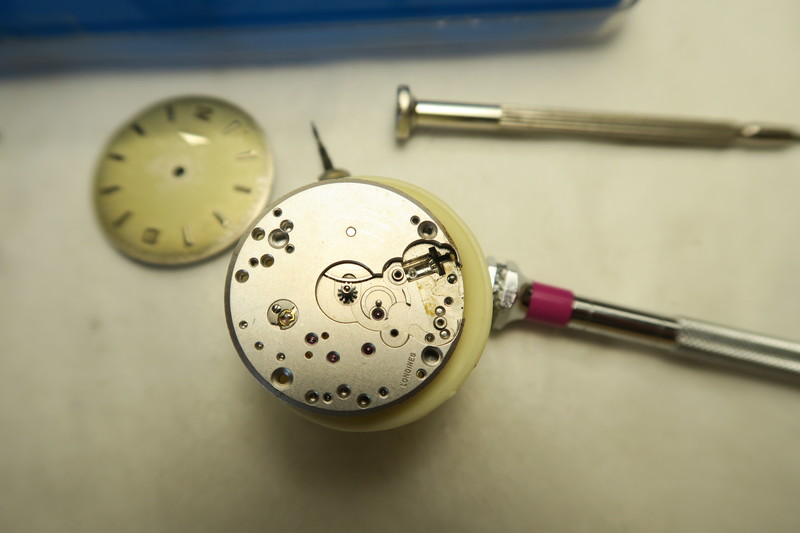

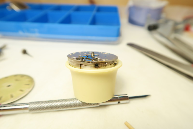

Salve, eccomi di nuovo.
Smontato il quadrante (grazie ancora Ennio e Pier Paolo) e tutto il meccanismo della messa all'ora che adesso vado a pulire. Naturalmente avevo tolto prima il bilanciere.
Quel colore giallo del quadrante con dei puntini più scuri secondo voi è il suo colore di origine, oppure si è invecchiato un po' ?
Va pulito? Se si, come?
Il movimento, a parte la zona di carica / messa all'ora, sembra piuttosto decente.
Penso però che dovrò comunque smontare tutto, pulirlo e oliarlo.
Ma c'è sempre il rischio di rompere un pivot e poi guai per trovare i ricambi.
Cosa ne pensate? Secondo voi, vale la pena di prendere sto rischio?
Oppure pulendo e oliando bene la zona sporca si può provare a vedere se tiene l'ora prima di smontare tutto?
Grazie per l'attenzione
Iannis

Commento file: 8. Il quadrante
IMG_1768.JPG [ 87.62 KiB | Osservato 3555 volte ]

Direi che dovresti parlarne col tuo amico. Quell'orologio è fermo da diversi anni: se si vuole usare, regalare o rivendere va come minimo smontato fino all'ultima vite, lavato e lubrificato. A quel punto si vedrà se c'è bisogno di una revisione.
Il quadrante, per i miei gusti, è bellissimo così com'è. Se lo tocchi, quasi sicuramente lo rovini per cui maneggialo con molta cura.

Se il tuo amico ha intenzione di farlo sistemare per usarlo è obbligatoria la revisione professionale (controllo usura e giochi, smontaggio, sostituzione pezzi usurati, pulizia, lavaggio, rimontaggio e lubrificazione, messa a punto...). Se è solo per rimetterlo nel cassetto lo puoi lasciare così.
Infatti Luca gliene avevo già parlato. Ma cosa vuoi? va sui 90 e mi aveva detto:
"fai come pensi. Io ne ho un altro. Comunque questo adesso non funziona. Al massimo dopo l'intervento funzionerà."
Quindi lo smonterò, lo laverò e lo rimonterò sperando che poi funzioni.
Poi dopo un periodo di messa a punto, vedrò se dovrà esser revisionato.
Il quadrante così com'è piace anche a me.
L'ho soltanto messo al bagno nell'acqua con un po' di sapone di Marsiglia, sciacquato all'acqua e asciugato leggermente con un panno. Di sporco non ne è uscito.
Grazie ancora dell'interesse.
Vi terrò al corrente.
Iannis

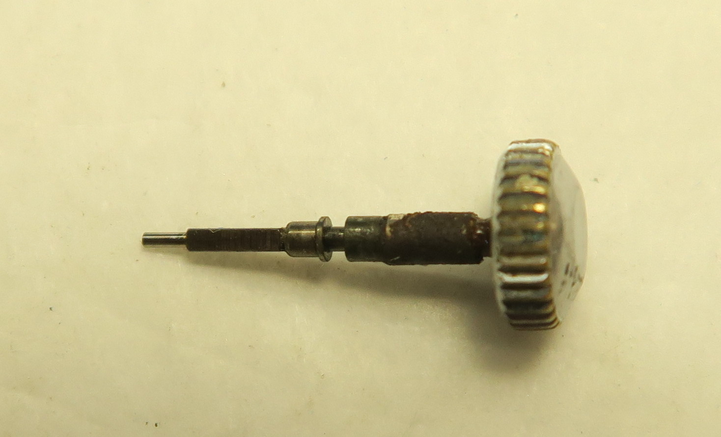

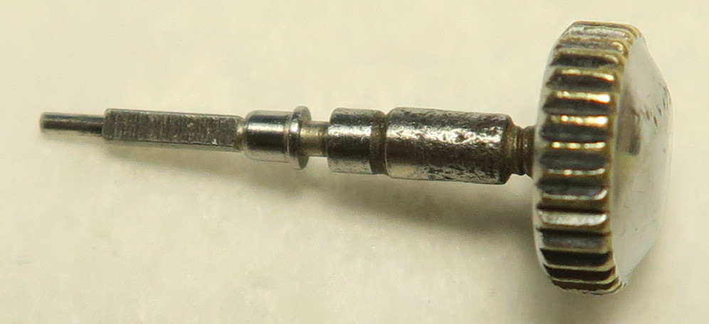

Salve a tutte e a tutti,
smontato pulito oliato e rimontato, funziona.
In posizione orizzontale quadrante in alto (QA) tiene l'ora.
Stasera, dopo 12 ore di marcia verificherò correggerò se bisogna e lo metterò in posizione corona in basso per vedere il suo andamento.
Il movimento è in buon stato, ma l'alberino di carica (tige) che, come si vede sulla foto, non sono riuscito a ricuperarlo completamene per farne qualcosa di decente, andrebbe cambiato secondo voi?
Il sudore deve averlo attaccato seriamente.
Poi ci sarebbe anche il vetro da cambiare ma ...
Iannis
IMG_1800.JPG [ 85.34 KiB | Osservato 3437 volte ]
Iannis

..ma? :D
Comunque, se lasci quella corona è come dipingere una casa e lasciare i vetri rotti..Dipende: se devi andarci ad abitare tu o tua suocera :mrgreen:
Da capire se la corona vecchia è l'originale o di fornitura.
--Luca--

Grazie Luca per l'interesse.
Hai ragione! ma dipende anche dalla suocera :stumm: .
Quel "ma..." stava per "non dipende da me".
Tocca al mio amico decidere secondo quello che dovrà/vorrà spendere.
Nel frattempo, proverò ad informarmi sui costi di una tige + corona, e di un vetro e gli chiederò se ha voglia che proceda alla sostituzione.
Domani vado da un gioielliere-venditore di orologi elettrici (qua vicino non c'è né orologiai né fornituristi) e vedo se mi può fornire questi pezzi e a che prezzo.
Guarderò anche sulla baia.
Per adesso, guardo se tiene l'ora. Ieri sera l'ho portato al polso dalle sei all'una; poi per la notte l'ho lasciato in posizione QA, e alle otto e mezza di stamane anticipava di 92 secondi. Quindi di +/- 152 secondi in 24 ore.
Ho spostato un po' la racchetta verso il meno e l'ho rimesso in posizione corona verso il basso. Vedremo come si comporterà.
Buona domenica
Iannis

Sbaglio se dico che la tige del Longines 12.68zs è uguale a quello del 12.68z? :roll:
Ai più esperti l'ardua sentenza
Buona serata
ennio

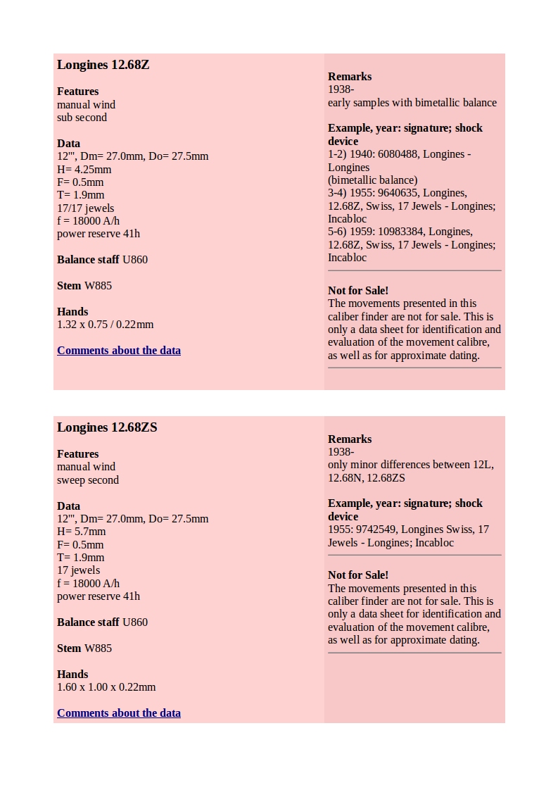

Hai forse ragione Ennio.
Su http://www.ranfft.de/cgi-bin/bidfun-db. ... es_12_68ZS e
http://www.ranfft.de/cgi-bin/bidfun-db. ... nes_12_68Z
le tiges "zs" e "z" sembrano uguali.
Iannis
12.68.z-zs.jpg [ 227.51 KiB | Osservato 3341 volte ]

Cercando sulla baia, ho visto che les tiges per il 12.68zs hanno tutte una filettatura per tutta la lunghezza;
esempio:
https://www.ebay.com/itm/Vintage-Longines-12-68ZS-Stem-For-Watch-Movement/263632004515?hash=item3d61b125a3:g:gSsAAOSwKM9ZqcdI
invece quella attuale ha la filettatura solo sull'ultima parte.
Quale delle due sarebbe l'originale?
