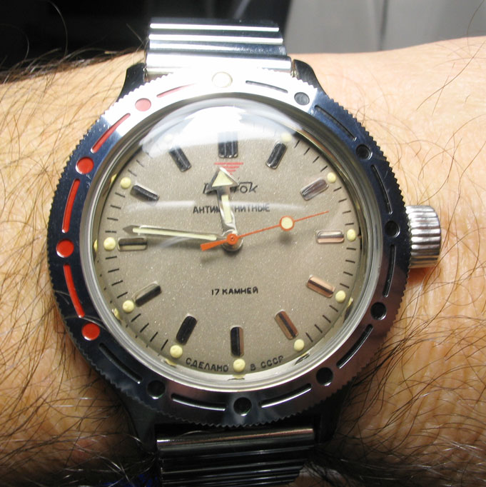

Dovendo rimettere dei pallini di luminova (radium bergeon) sul quadrante avrei bisogno di qualche consiglio su
1) come fare il composto (polvere e ???),
2) come dare la forma di pallino e quindi attaccarla al quadrante, per ottenere un risultato simile alla foto...

Dalle mie prove il risultato ottenuto per il quadrante simile a quello in foto , è stato realizzato con una siringa sostituendo l'ago con quello usato per i cannelli della saldatrice ad alcool etilico.
L'impasto della polvere non ho idea se venga utilizzato qualche soluzione particolare , io ,da una dritta di un collega so che sono impastate con acqua distillata, così ho fatto ed il risultato è stato veritiero.
L'unico problema che essendo un impasto con acqua conviene fare le prove per le dimensioni che ti occorrono, quando l'acqua si asciuga si rimpicciolisce un pò.
Domani se posso, ti posto un quadrante tag con varie dimensioni di luminova.
Ciao :grin:
