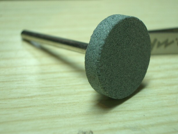

MMMMM, non credo che per pietra ti stia riferendo all'arkansas o a un carborundum a forma di parallelepipedo, perchè mi sfugge come attaccarle al tornio... :oops:
Non è che per pietra intendi l'accessorio smeriglio montato su codolo tipo Dremel?

Uso una mola per bulini diamantata tipo questa come forma ma + grande.

AHHH ecco, non sono diventato più pirla del solito, mi pareva che fosse qualcosa del genere... ma, solito problema, dove la trovo?
Per i bulini Fabrizio, quelli già con forma base come da tue foto estratte dal libro, se li dovessi trovare, ti sarei davvero grato se ti prendessi il disturbo e li prendessi anche per me...
Però sta cavolo di mola per bulini diamantata dove la prendo, qui, al solito, non si trova un accidente... :-(
