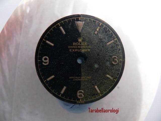

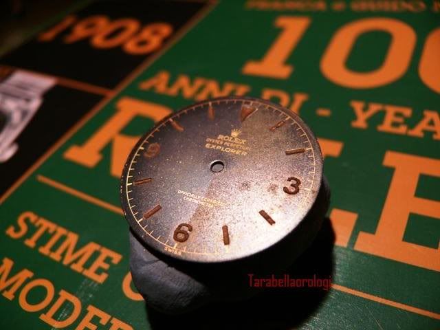

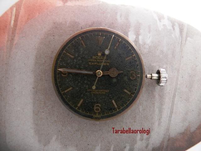

MessaggioInviato: domenica 9 novembre 2008, 23:57
Messaggi: 827
Ecco un es.
Ecco il prima ed il dopo di un impegnativo restauro di questo quadrante per Rolex Explorer re. 6610
Nella prima foto vediamo il quadrante coperta da una patina che ne smorza oltre il colore del fondo la brillantezza della bella grafica oro.
Nelle foto successive, vediamo la prima porzione di quadrante trattata e ripulita dalla patina.

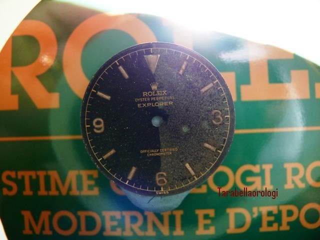

MessaggioInviato: lunedì 10 novembre 2008, 0:06
Messaggi: 827

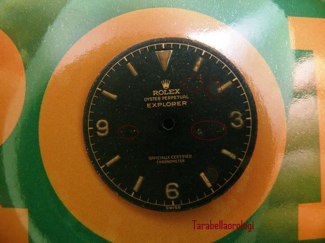

MessaggioInviato: lunedì 10 novembre 2008, 0:15
Messaggi: 827
La luce evidenzia la patina sul quadrante e la parte pulita.
La patina è stata completamente rimossa, nella fase successiva daremo per quanto possibile omogeneità al fondo nero ed alla grafica oro.
Il quadrante è rimontato e pulito, presenta una puntinatura "tipo notte stellata" ancor più evidente in foto, ma non abbiamo voluto intervenire ulteriormente, i puntini si potrebbero ritoccare in modo da renderli invisibili, ma abbiamo cercato di eseguire un intervento conservativo, quindi il meno invasivo possibie e senza riportare nulla di più di quello che il tempo ha "conservato" sotto la brutta patina.
