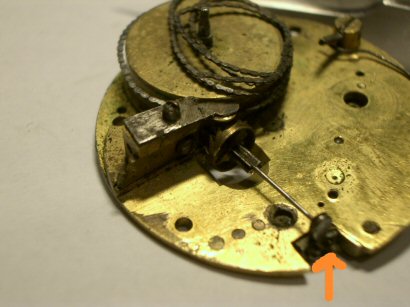

1) Ma le due vitine di regolazione che spingono la piastra contro perno in acciaio della ruota di scappamento debbono impanare entrambe sul supporto di ottone? Una delle due (quella che spinge su un perno della platina) nel mio caso è lasca. Che si fa in questi casi? provo a restringere il foro filettato con un punzone a punta stondata stando attento a non rovinare il foro che ospita il pivot (pericolosamente vicino :-( )?
2) La piastrina contro perno in acciaio, in corrispondenza del pivot della ruota di scappamento, deve essere perfettamente piana e liscia o deve avere una fossetta (nel mio caso c'è una fossetta a mezzaluna che non mi convince)? Nel caso debba essere liscia, procedo con lima e successiva carta abrasiva fino a portare a specchio?
Appena mi fate sapere intervengo.
Grazie :grin:

Hai una foto così capisco meglio. Ciaoo
MessaggioInviato: mercoledì 22 ottobre 2008, 21:57
Messaggi: 2674
Scusate la cattiva qualità del mio schizzo fatto in fretta con paint, ma credo che il disegno faccia capire meglio la mia spiegazione.
Si tratta di un pezzo molto comune nei verga da tasca.
Se non è chiaro fate pure domande.

Le due viti servono una per fissare il piastrino metallico e l'altra per regolare quest'ultimo in modo da poter regolare la distanza "gioco" tra la ruota corona e le palette della verga, quindi quella che fissa il piastrino deve impanare tra ponte e piastrino, l'altra deve spingere sempre impanando nel ponte ma non nel piastrino metallico. Io in questi casi dò una punzonata a stringere e rimetto la vite, oppure metto una microgoccia di frenafiletti BLU aspetto che si asciughi e metto la vite. Il frenafiletti blu non è molto forte, basta risvitare e salta subito.
Per la seconda domanda la fossetta c'è perchè il foro del pivot sul piastrino può non essere in piano ma bombato e si appoggia in quella mezza luna senza inclinare altrimenti il piastrino, in ogni caso contro contro non ci andrà mai altrimenti avresti la ruota corona troppo lontana.
Registra la vite che spinge in modo che l'impegno con le palette non sia troppo altrimenti si blocca l'orologio e non troppo lontano altrimenti scappa e gira come se non ci fosse la verga, se succede frena con il pollice la ruota annessa.
Ciaoo

Ovviamente avevo ben compreso la funzione di questo ponte con piastrino. Il dubbio che avevo era solo legato ai gradi di libertà del piastrino e del ponte nella regolazione del gioco.
Ti provo a ridire per vedere se ho ben capito la tua spiegazione.
Cita:
Qui probabilmente volevi dire che la vite che tiene il piastrino deve impanare sul ponte (avvitando sul ponte si tira dietro il piastrino contro il ponte.) Corretto? Se impanasse sia sul ponte che sul piastrino girando la vite il piastrino non si avvicinerebbe al ponte. Quindi ii fori del piastrino non hanno filettature. Corretto?
Cita:
Quindi, impanando solo sul ponte e premendo su un perno della platina, tende ad allontanare il ponte dal perno ed a creare gioco all'asse della ruota.
Ma così il piastrino viene solo controllato dalla prima vite nella chiusura verso il ponte e non nell'apertura. Cioè intendo dire che se la prima vite viene regolata per portare il piastrino ad una certa distanza dal ponte e lasciare il giusto gioco del pivot, agendo sulla seconda vite si allontana il ponte dall'asse ed il piastrino, allontanandosi il pivot , potrebbe riavvicinarsi al ponte perchè la prima vite non impana su di esso.
A meno che il piastrino non vada sempre tenuto a contatto con il ponte, dalla prima vite (avvitata sempre fino in fondo), e la regolazione dunque avvenga solo ad opera della seconda vite che preme sul perno.
E' così?
Cita:
Qui forse volevi dire "il foro del pivot sul ponte" in quanto sul piastrino non ci sono fori ma solo, appunto, una fossetta.
A quanto mi dici, dunque la fossetta deve esserci, anche perchè, se è vero ciò che ho scritto prima, la fossetta crea il necessario spazio per il pivot quando il piastrino è a contatto con il ponte.
A questo punto la domanda sorge spontanea:
Se la fossetta si fosse troppo approfondita per l'usura da parte del pivot non potrebbe essere più operata efficacemente la regolazione. Quindi potrebbe esserci la necessità di rettificarla leggermente. Corretto?
Chiedo ancora grazie a Fabry per la pazienza dimostrata nei miei confronti e nei confronti di tutti coloro che cercano (faticosamente) di imparare. 8-)
Dato che "ovviamente" hai compreso la funzione di quel ponte, ogni dubbio sucessivo è superfluo.
A parer mio non hai "ovviamente " compreso nulla a cominciare dal "piastrino"
perchè c'è ...
perchè hanno sprecato tempo per realizzarlo se la sola funzione è quella di regolare il gioco...
perchè si ritenuto di rendere quel ponte regolabile SOLO per dare gioco alla ruota scappamento...uno spreco di energie e materiali, infatti tutto il resto del ruotismo ha il gioco che necessita senza ponti regolabili.
A questo punto anche il più imbranato ha capito che non serve per quello che tu pensi, ma bensi....
Qui occorre conoscere la teoria, sapere come e perchè funziona uno scappamento a verga, perchè è costruito in quel modo, perchè non si limita a fare solo tic-tac ma in grado di raggiungere prestazioni di rilievo ( anche meno di un minuto al di )
Fai ricerche e studia, se vuoi progredire :grin:

Sono proprio curioso di sapere quante belle cose fà quella vitina o vitine oltre a poter regolare la distanza della ruota corona sulle palette della verga. Qualcuno c'è lo spiegherà, spero sia molto importante :-o
A scanso di equivoci parliamo della parte contrassegnata no?
