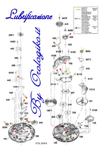

Ciao DOPPIO B, per fare prima ed anche perchè il De Carle è un pò troppo datato per avere riferimenti sulla lubrificazione leggi questo post, dove i vari esperti orologiai dicono la loro esperienza sui tipi di oli da utilizzare.
Leggi quì:
http://www.orologiko.it/forum/viewtopic ... ificazione
Guarda questo schemino..

grazie ragazzi :suess: gentilissimi a darmi consigli lo so ma il libro che c'è nel forum non riesco a stamparlo perchè mi fa le pagine grandi e non entrano nel foglio a4 ..comunque grazie Fabry mi saraà utilissimo!
un abbraccio sincero a tutti voi! e scusatemi della mia ignoranza! :pruden:
MessaggioInviato: sabato 11 ottobre 2008, 18:44
Messaggi: 7051
Località: -Calabria-
ehm..fabry viene piccolino non si capisce bene ... ::--sorry4
come faccio per stamparlo più grande senza che la grafica peggiori?

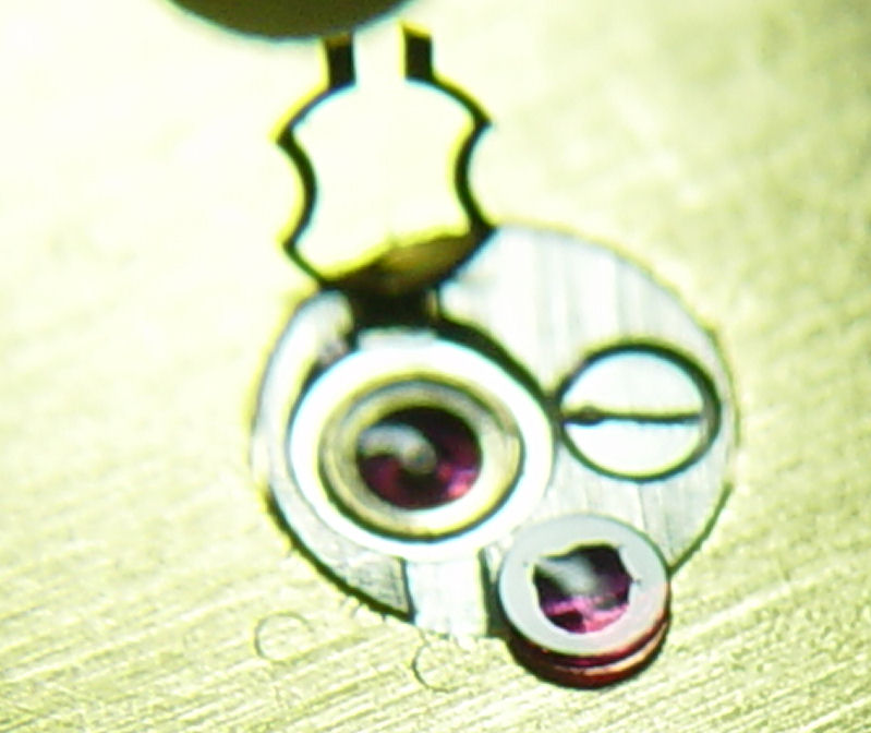

ecco come lubrifico io le contropietre del bilancere:
questa in foto è la platina lato quadrante, l' altro lato sarà il ponte bilancere, con identico procedimento.
qui pietra e contropietra estratte dalla sede, la contropietra è già stata rovesciata, la parte piatta sarà quella che dovrà essere in seguito lubrificata e rimontata a faccia in giù, verso la pietra.
quello che vedi è la molla incabloc aperta, per poter estrarre ovviamente il castone

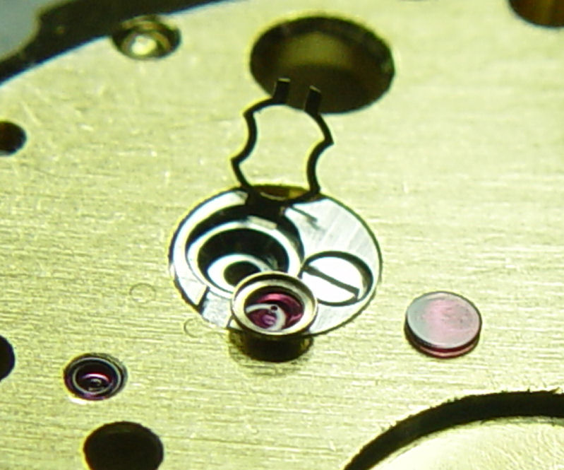

MessaggioInviato: domenica 12 ottobre 2008, 19:31
Messaggi: 2889
Località: Prov di TO
qui invece il rubino pulito ed oliato, come ved di olio ce ne va davvero poco, io qui ho addirittura esagerato:)
che olio qui? moebius 9010.

MessaggioInviato: domenica 12 ottobre 2008, 20:08
Messaggi: 4095
Località: Ichnussa
Grazie Magajo sono esattamente queste informazioni quelle che chiedevo nell'altro mio post di cui sopra, ma sono stato travisato o mi sono spiegato male!
