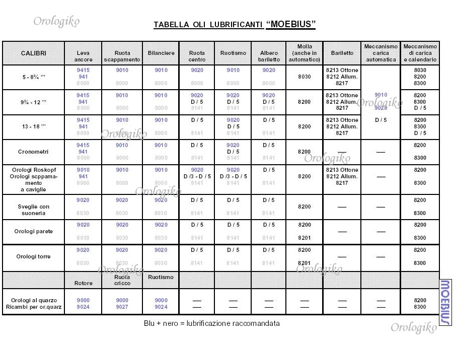

A proposito di oliare posto nuovamente la tabella degli oli consigliati dalla Moebius a secondo del calibro o ruotismo da oliare.
CLICCALA PER STAMPARLA O VEDERLA GRANDE
