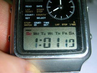

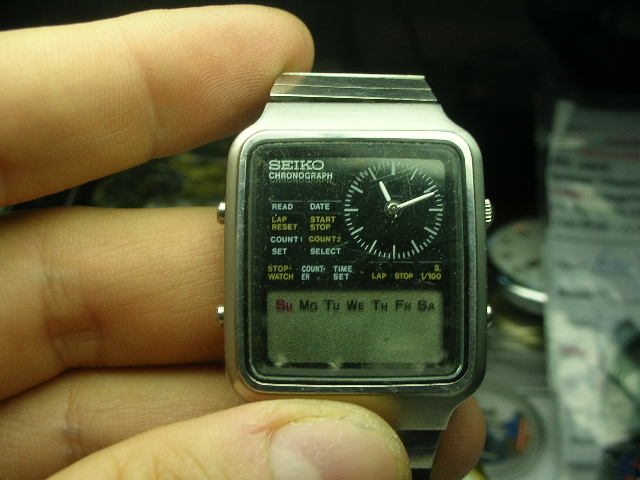

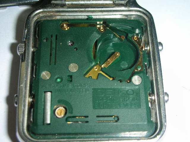

bene ragazzi il cliente oggi mi ha portato questo orologio un pò vecchiotto ma sempre bello a mio modo di vedere le cose vecchie hanno un fascino particolare :
ecco al foto!
ok qui ci siamo ora aprendolo e inserendo la batteria nuova mi sorge un dubbio in quanto la batteria non rimane nella sua sede cioè appena viene inserita salta ed il cliente lamente che dura poco la batteria..
ora per logica secondo me deve esserci qualcosa che deve tenerla ferma sta batteria ma io non vedo nulla anzi penso che forse manchi qualcosa ma non ho lo schema per verificare ho cercato in internet ma non trovo nulla ..qualcuno di voi sa darmi qualche consiglio?
ecco la foto del movimento e vano batteria! :ops:

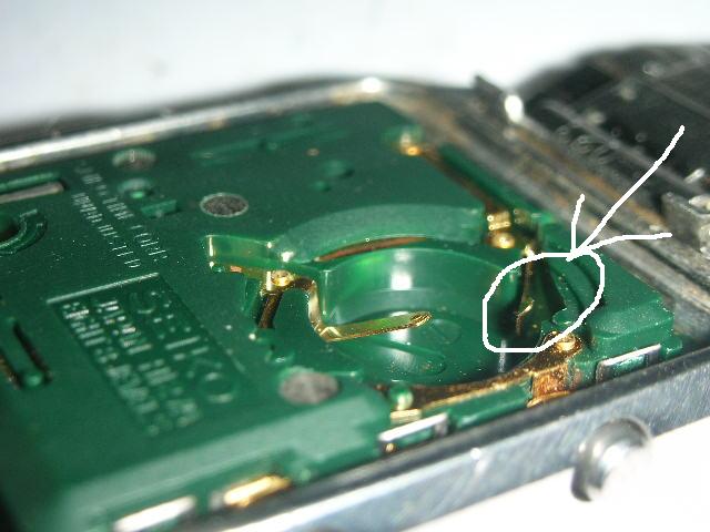

da questa foto ho evidenziato quella parte ..che credo dovrebbe tenere la batteria ferma nella sua base ma è rivolta la lingurtta verso l'esterno è normale?:ops:
ciao da Roberto!
attendo con ansia risposte! da voi maestri!
::--okkiol :hallo:

Si è normale in quella posizione, quando chiudi il fondello la pila sta ferma.

Ho la sensazione che sia la leva del polo negativo che è troppo inclinata in su facendola saltare. Mi ricordo in quegli orologi che la lingetta del positivo premeva sul lato della batteria e la fermava nella posizione finale di lavoro.
Ciao e a presto
Stefano

si anche a me Stefano ho questa sensazione .hmm... :ops: però non vorrei rischiare di sforzare la linguetta non vorrei causare un danno al circuito..h,mmmmcosa sa da fare? la batteria salta che è un amore! :smile:

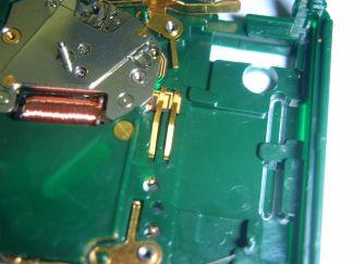

bè colleghi ci son novità in quanto con la batteria originale il dislay numerico non funziona correttamente mi spiego ..all'inizio che s'inserisce la pila tutto ok ma poi cominciano a sparire delle liniette dei numeri l'otto sembra un nove e cosìì via..bò! ho pensato che forse è troppoi sporco perchè in passato è stato usato (l'orologio) anche nell'acqua ..lo smontiamo...
questo passo può servire ai fini di chi questo calibro non lo ha mai smontato peso possa esservi utile..purtroppo non so bravo come i maestri a fare le foto passo passo ma mi arrangio dai non lamentatevi! 8-)
cominciamo 8) :

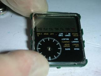

prima di tutto ho tolto la tiges del piccolo movimento al quarzo e tolto l'intero movimento dalla cassa facendo attenzione a non rovinare il riduttore di plastica!

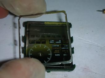

togliamo la ghiera metallica che tiene il quadrante e tutto il rsto fare attenzione a non sforzare troppo i fermi sulla plastica potrebbero piegarsi e non richiudersi più in seguito!

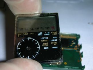

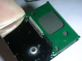

ecco che ora viene via il quadrante ..fate molta attenzione perchè ci son i contatti per il dislay digitale
lato "b" del quadrante !

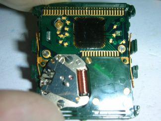

ed ecco come si presenta togliendo il quadrante!

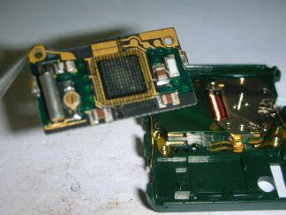

per prima cosa bisogna togliere il modulo elettronico prima di smontare il movimento al quartz importante sapere questo passo!perchè vedremo in seguito.....
lato"b" del modulo elettronico!

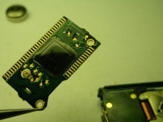

ecco il motivo che bisogna togliere prima il modulo
elettronico perchè se togliamo prima il movimento al quartz rovineremo quei due contatti di mettallo dorato ...spero sia chiaro!

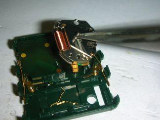

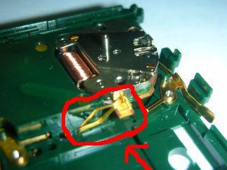

foto più chiara fate molta attenzione a smontarlo perchè potrebbero saltare e chi li trova più?:(

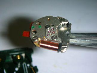

ora dopo aver tolto le due linguette metalliche molto delicate..togliamo il movimento al quartz..! sempre con molta calma e concentrazione!
veduta dei rubini per me un ottimo movimento!

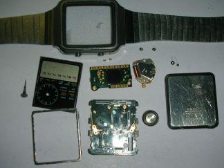

ed ecco tutto smontato! :-D
dopo con molta pazienza pulito il modulo elettronico ...ma tutto inutile dopo averlo rimontato ..accidenti sempre il solito difetto i numeri spariscono..mi arrendo!!! :sad:
secondo voi?che puo' essere?
