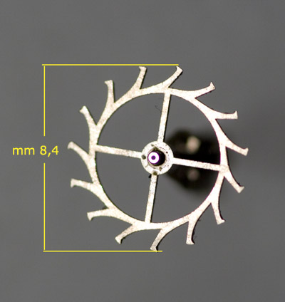

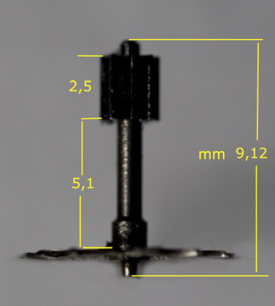

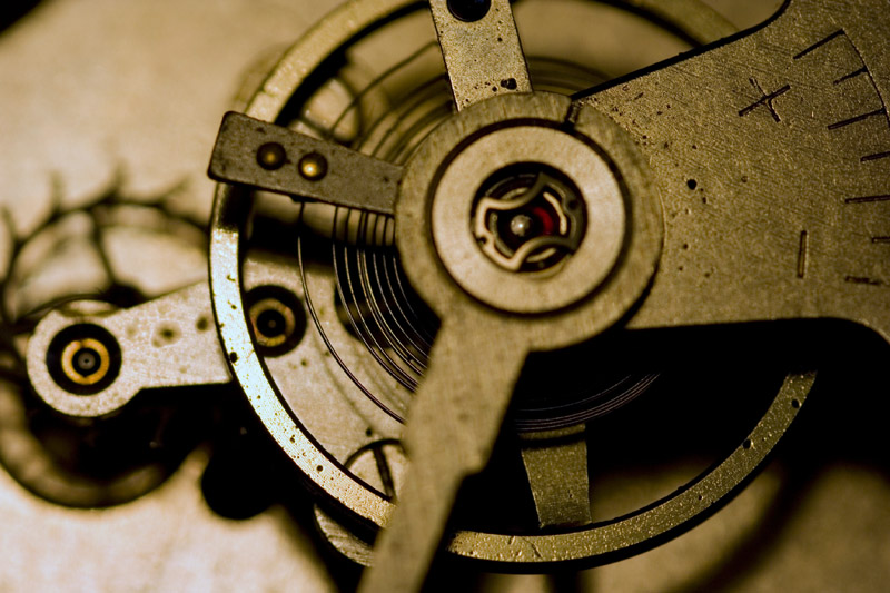

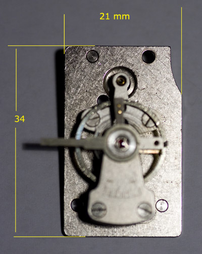

Per regolarlo l'ho aperto e ho messo su una soluzione ingegneristica veloce. Sotto il bilanciere ho sistemato un piccolo fototransistor che ho collegato ad un oscilloscopio digitale ( e chi non ne ha uno per casa?). LA prima sorpresa è stata trovare il periodo del bilanciere molto instabile: 118, 125, 104 millisecondi. Guardando la molla questa mi pareva (da incompetente) piuttosto irregolare. Ad esempio le spire in basso a destra sembrano attaccate l'una all'altra.

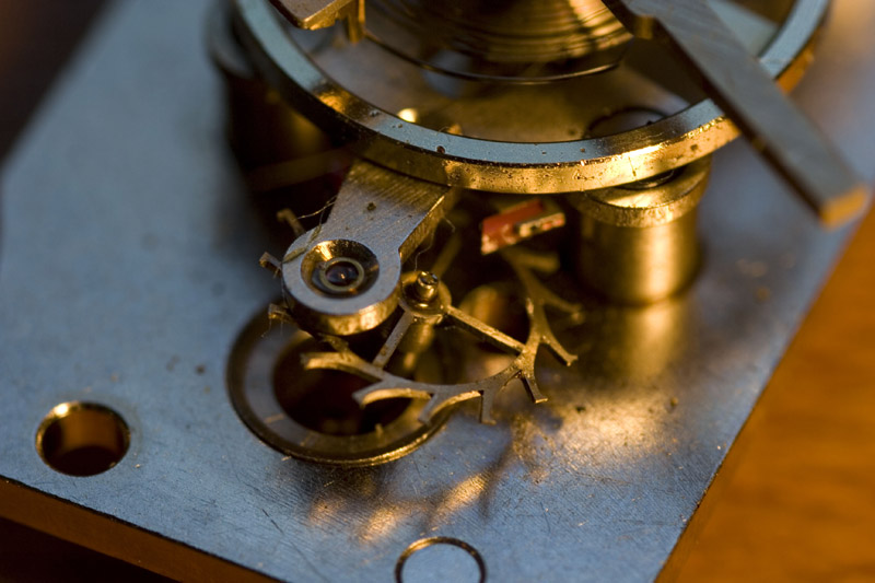

Decido di smontare il blocchetto che porta bilanciere, ancora e scappamento per pulirlo e controllare meglio la molla e mi accorgo che lo scappamento è andato...
La mia ipotesi è che uno dei perni fosse gia rotto e che durante il mio smontaggio (compio l'errore di non scaricare le molle prima) l'applicazione di una forza in un punto diverso dell'asse abbia rotto anche il secondo.
Ora posto che la cosa piu ragionevole sarebbe trovare un orologiaio (l'ultima volta che l'ho fatto si è tenuto l'orologio tre mesi, senza grossi benefici per la meccanica); Mi conviene cercare l'ingranaggio originale oppure si puo sostituire più facilmente il pignone? In rete ho trovato un paio di "escape wheel" di quella marca, ma di quel modello ne sono stati costruiti a decine di migliaia da metà ottocento ad oggi. Cosa mi suggerite tenendo conto che la cosa mi diverte molto ma che il tempo da dedicarci non è infinito?

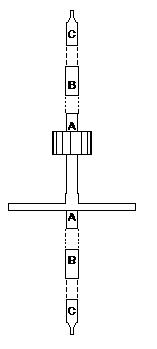

Se non riesci a trovare la ruota, e ci tieni a rimetterlo in moto, puoi tentare in questo modo, il proverbio dice: meglio ferito e non morto
IO ho tentato proprio su una ruota scappamento di un orologio da polso (quindi molto piu piccolo del tuo), non e stata un'impresa facile: certo a me era un perno a te sono 2, pero dato le dimensioni, non dovresti avere grossi problemi.
In pratica dovresti crearti un tubetto (B) nel disegno di altezza superiore ad (A) recuperato da qualche ansa per cinturini, che si trovano di diverso diametro, o da aghi da siringa o da alberi di centro o ruota centro,ecc.ecc. insomma, e anche questione di fortuna trovare i diametri giusti.
Poi ([C) l'ho devi recuperare da qualche ruota (immagino che dovresti avere orologi vecchi), che andrai ad infilare nel tubetto (b).
Poi andrai a spostare in altezza i rubini, e i rubini se magari non si trovano con il diametro dei perni.
Volendo, se puoi accorciare il pezzo (A) in modo che non aumenti molto in altezza.
Ripeto che e un lavoro molto di pazienza,
Immagine.
Spero di essere stato chiaro, perche esprimermi scrivendo non e' il mio forte.
Ciao Nicola
