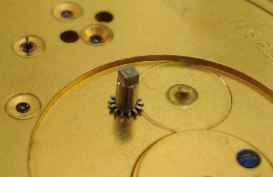

Grazie Aldo per la risposta: il problema e che su questa chaussee non saprei propruio dove agire per lanternare perchè il mozzo è sprovvisto della solita gola su cui agire con la tronchesina (ved. foto)
Quando ho smontato la chaussee ho notato che era presente del materiale, penso del rame, che forse è stato utilizzato per spessorare il collegamento chaussee-ruotacentro: potrebbe essere un rimedio o IL rimedio in questo caso?

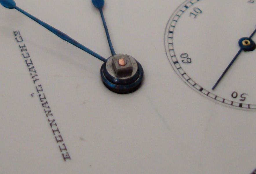

Allora, ho smontato il gruppo chaussee-ruota centro e non ho trovato alcun chiodo: però ho osservato che era presente uno spessore in rame ormai consunto dall'usura e dallo smontaggio. Ho quindi preso un filo di rame da un cavo elettrico e l'ho appiattito con una serie di martellate, una volta forgiata una lamina l'ho sagomata in forma di piccola lamella e l'ho inserita tra chausse e ruota centro (ved. foto).
Bene l'accoppiamento è ben forzato adesso e le lancette vengono trascinate correttamente! :grin: ::--cool9

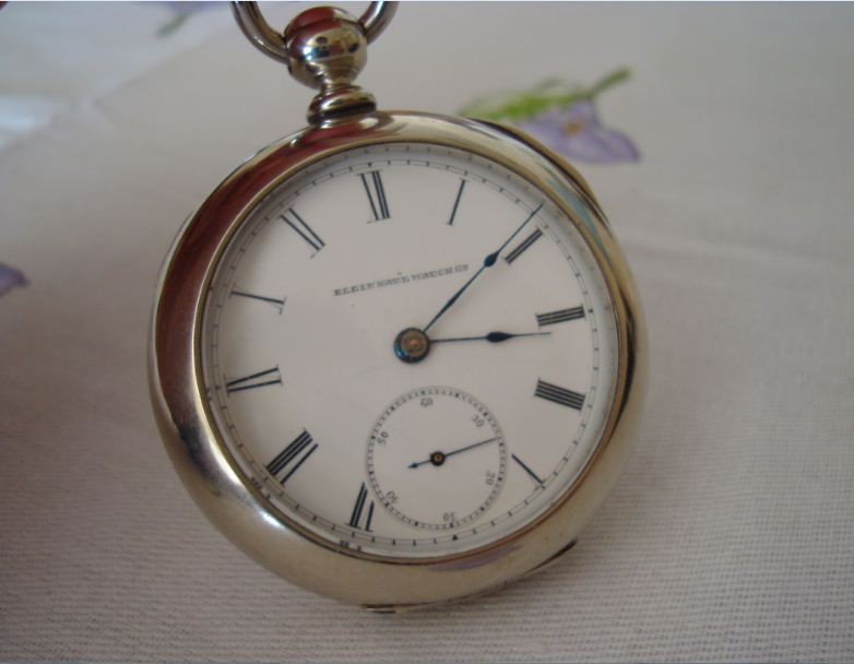

Eccolo!
