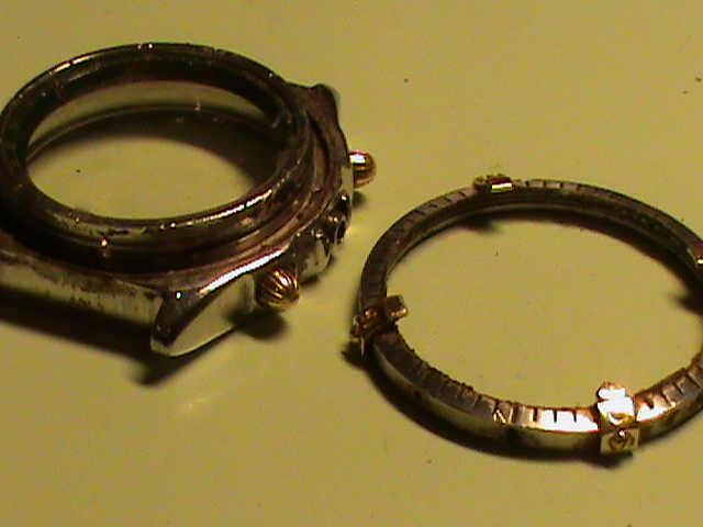

salve Amici del forum. Primo che rompo tutto. Mi sapete spiegare come si toglie il vetro di questo Breitling, Dopo che ho tolto la ghiera? Dovrei mettere quadrante nuovo. Mica deve rompere il vetro? Lo detto la cazzata scusate.

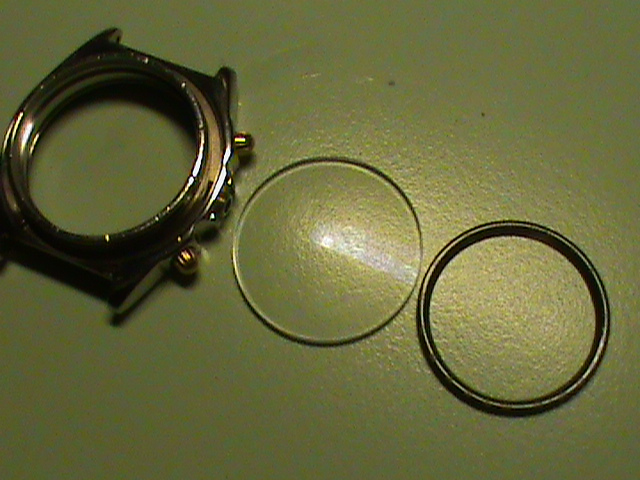

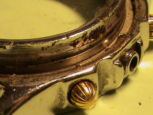

Ragazzi scusate il ritardo.Vetro del Breitling Tolto ho seguito come mi ha detto
Krunz47. Con la sola differenza che lo messo sotto pressa che uso per mettere i fondelli che non si chiudono con la sola pressione delle mani, e ho girato un po' per volta, circa mezzo giro di manopola; soffermandomi per circa 5 minuti per volta per dare il tempo di allentarsi da sola senza forzarla in un solo colpo. Ma dolcemente e lentamente e uscito come l'uovo dalla gallina.
Scusate la metafora. Come al solito vi ringrazio tutti per i vostri preziosi consigli.Immagine
