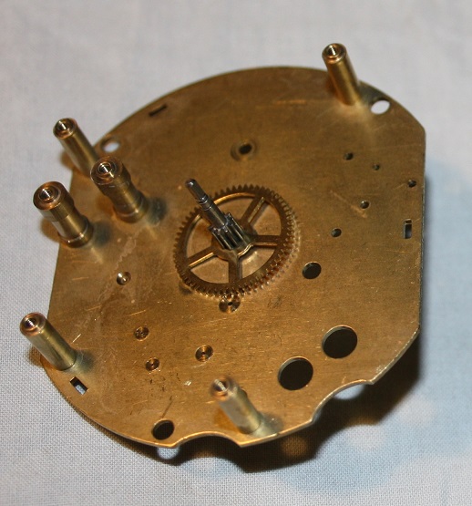

ho due movimenti rotti di una sveglia e volevo ottenerne uno funzionante :grin:
analizzando le plantine ho notato che una ha le boccole parecchio usurate, mentre nell'altra le ha buone.

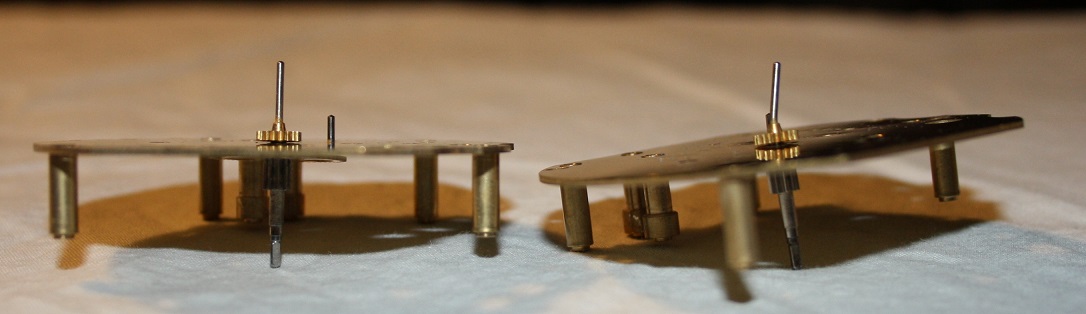

Il problema e' che la sfera dei minuti ha l'asse passante ed e' storta sulla platina buona. Qualche idea su come estrarre l'asse e rimontarlo ?
un po' di foto

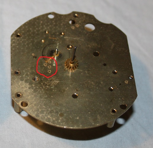

le platine hanno gia' fatto un giro in vasca a ultrasuoni con TIBI e risciacquo in acqua corrente,
ma come vedete sono ancora presenti delle macchie (cerchiate in rosso)
qualcunoha qualche idea su come toglierle?
grazie a tutti
Gabriele

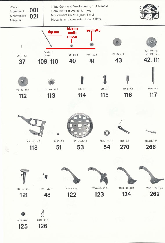

Quell'albero è un tigeron ovvero un albero passante che col rocchetto spinto a pressione su una molla a tazza, fa da frizione; per toglierlo bisogna battere da sopra con un punzone a cono per centrarlo, con la punzoniera. In mancanza di questa si batte con un martello di legno o di ottone, ma facendo molta attenzione che non si pieghi sbagliando il colpo con un inclinazione non appropriata, cosa che è successo con quest'albero che bisogna raddrizzare prima di estrarlo. Se non si hanno le boccole ad hoc, si possono recuperare quelle esistenti, togliendole dopo averle segnate e rimettendole ma girate di 180°, in modo che i perni lavorino sulla parte ancora buona delle boccole.
Per togliere le macchie rosse, dovute ad un bagno nel tibi troppo prolungato, basta lucidare con un polish e straccio.
Sotto la scheda tecnica della sveglietta ed il gruppo frizione con l'albero

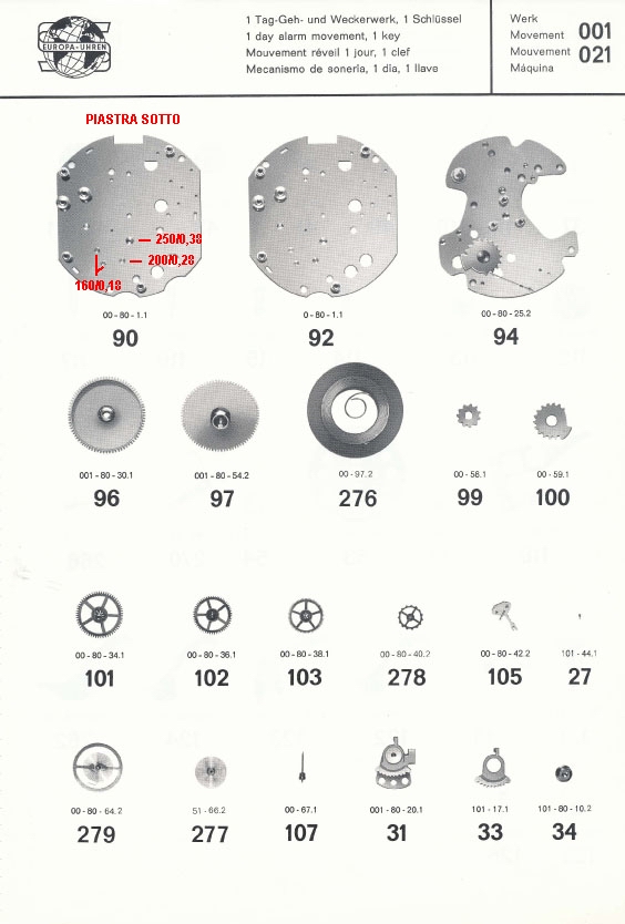

Come tutte le boccole, anche queste si tolgono spingendole dall'esterno verso l'nterno per poi rimetterle spingendole dall'interno verso l'esterno, con un punzone piatto fino ad arrivare a filo della piastra. Si possono togliere e mettere diverse volte senza avere problemi di tenuta. Per il ruotismo ed ancora ci sono in tutto per ogni piastra 4 grani con altezza 0,70, di queste misure:
--- 1 x 250/0,38-----H 0,70
--- 1 x 200/0,28---- " "
--- 2 x 160/0,18---- " "
In fornitura vendono l'assortimento per il cambio completo compresi anche i 2 grani per il bilanciere. Comunque le misure più piccole sono usuali e si trovano in bustina da 3 pz., mentre quella più grande da 250 è fuori misura come H e diam. interno/esterno; bisogna fare un aggiustamento.
Bergeon ha un assortimento con grani per svegliette molto utile e che ha tutte le misure come diam. esterni e minimi come interni poi da alesare a misura.

Gabriele, ho guardato meglio le foto e credo che anche l'asse storto si possa recuperare procedendo con cautela ed adottando gli adatti accorgimenti.
Se disponi poi di un tornietto il lavoro è enormemente facilitato.
no il tornio manca... ci sto ancora lavorando ma manca.
provo a recuperarla ma non sono cosi' fiducioso sul risultato.
Mentre per quanto riguarda le boccole non si possono recuperare
perché il foro ormai e' un'ovale, anche ribaltandole di 180 gradi
rimane un'ovale, appena riesco posto una foto dettagliata.
grazie
Gabriele

Ignazio hai ragione;
l'acciaio dell'albero è abbastanza dolce e con un pinza a becchi piatti, si raddrizza facilmente.

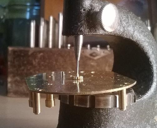

Ciao MacGyver
ho provato a punzonarlo per estrarlo e si e' sfilato senza problemi.
Ovviamente prima l'ho raddrizzato con una pinza, ore e' abbastanza dritto,
ma non abbastanza per essere utilizzato.
Avrei un trapano ma la precisione lascia un po' troppo a desiderare.
Credo che il raddrizzare il perno sia un bell'esercizio ma va fatto
con gli strumenti giusti, altrimenti e' tanta fatica con scarsi risultati.
Ti ringrazio comunque del consiglio. Intanto allego la foto della punzonatura.
Ammetto che da quando ho la punzoniera, anche se vecchiotta,
punzonare mi diverte tantissimo. :grin:
Gabriele
