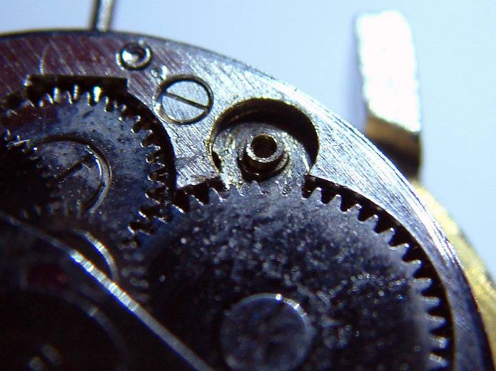

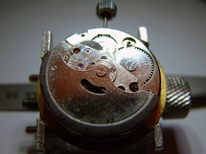

Stavo per smontare un movimento di una marca russa o cinese (boh non ho mai capito), un cjiaba automatico, purtroppo nello smontare il movimento mi è schizzata via la molletta del cricco. Ho passato ore a cercarla dappertutto ma non l'ho trovata :cry:
via allego la prima foto per farvi vedere il movimento senza molletta

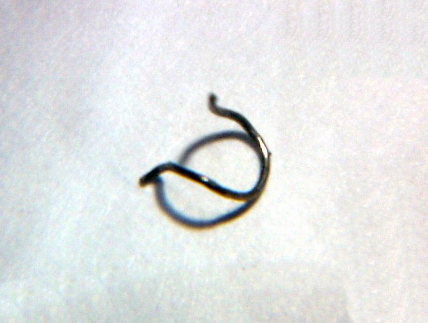

Ho provato allora con i fili di una spazzola di metallo. Mi sembrava potesse andare bene come elasticità e allora ho provato a dare la forma al filo per creare la molla, ho rimontato il tutto ma non ci siamo :sad:
se provo a dare qualche giro di carica, per fare una prova, il movimento tende a ingripparsi ed è poco fluido. Non capisco se sono io che non ho dato una forma corretta alla molla (sono andato un pò ad intutito) oppure se il materiale che ho scelto è sbagliato :ops:
Allego foto con la molettina che ho creato

dovrei avere un movimento simile, se hai pazienza ti faccio due foto :grin:
MessaggioInviato: sabato 28 dicembre 2013, 16:49
Iscritto il: mercoledì 12 dicembre 2012, 0:51
Messaggi: 212
Località: Casarano (le)
ecco a te

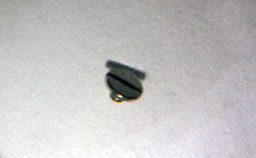

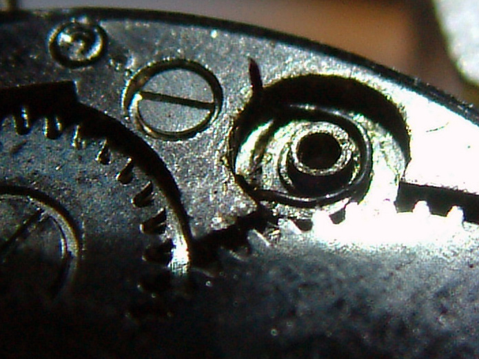

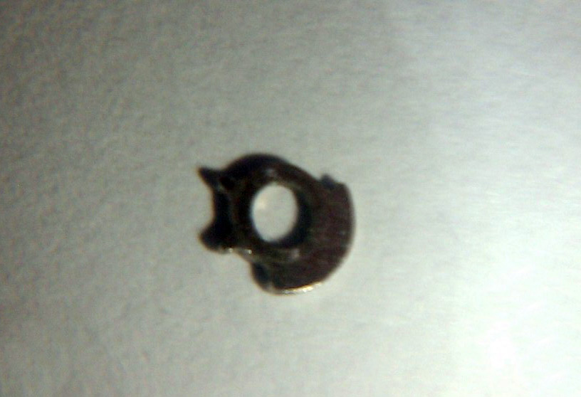

Questa foto è della molla che ho costruito io ma non va bene:
Questa è la parte che poggia sopra la molla:
e questa è la vite che blocca il tutto:

Nel mio è tutto in un unico pezzo. Sicuro che non fosse così anche nel tuo e la molla si è rotta?
Comunque vedendo il pezzo potrebbe essere utile una molla di una penna a scatto,ne tagli una spira e dovrebbe essere della giusta forma :grin:
No erano due pezzi separati. Il tuo è un altro movimento anche se ci somiglia ;)
Ho provato anche con la molla della penna ma quelle che ho io sono troppo spesse :cry:
