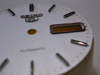

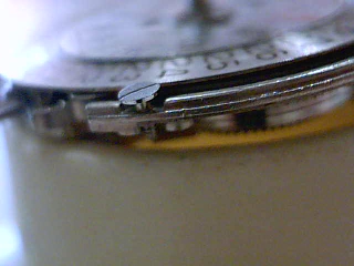

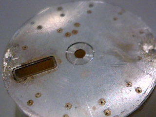

rivedendo vecchi post su questo argomento mi sono chiesto :chi non ha il tornio o la macchina per saldare piedini come fà??

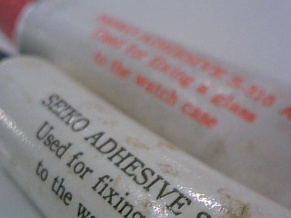

cosi ho pensato a questa soluzione...

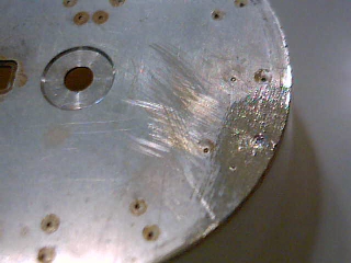

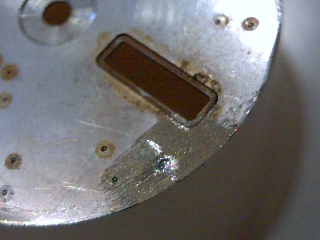

dopo aver ben pulito e tolto un po' di materiale dove poggiavano i vecchi piedini

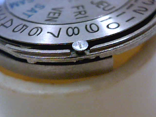

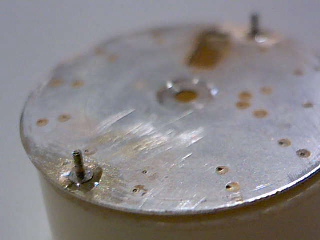

ho cercato 2 vitine che entrassero nel foro della platina dove alloggiano i piedinidel quadrante,li ho leggermente limate nella testa per ridurre lo spessore
quindi li ho incollati al quadrante usando la bicomponente della seiko
adesso aspetto che tiri la colla e poi vedremo se il lavoro è riuscito
alla prossima puntata :o
