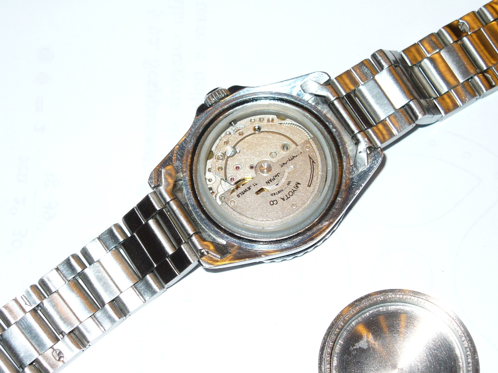

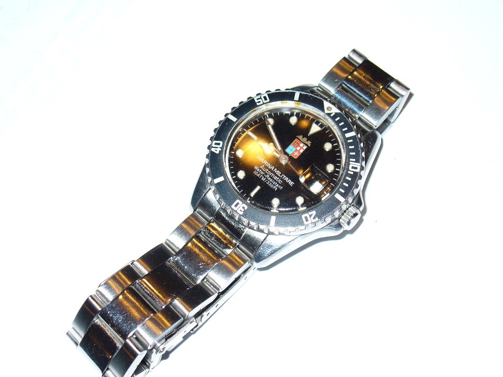

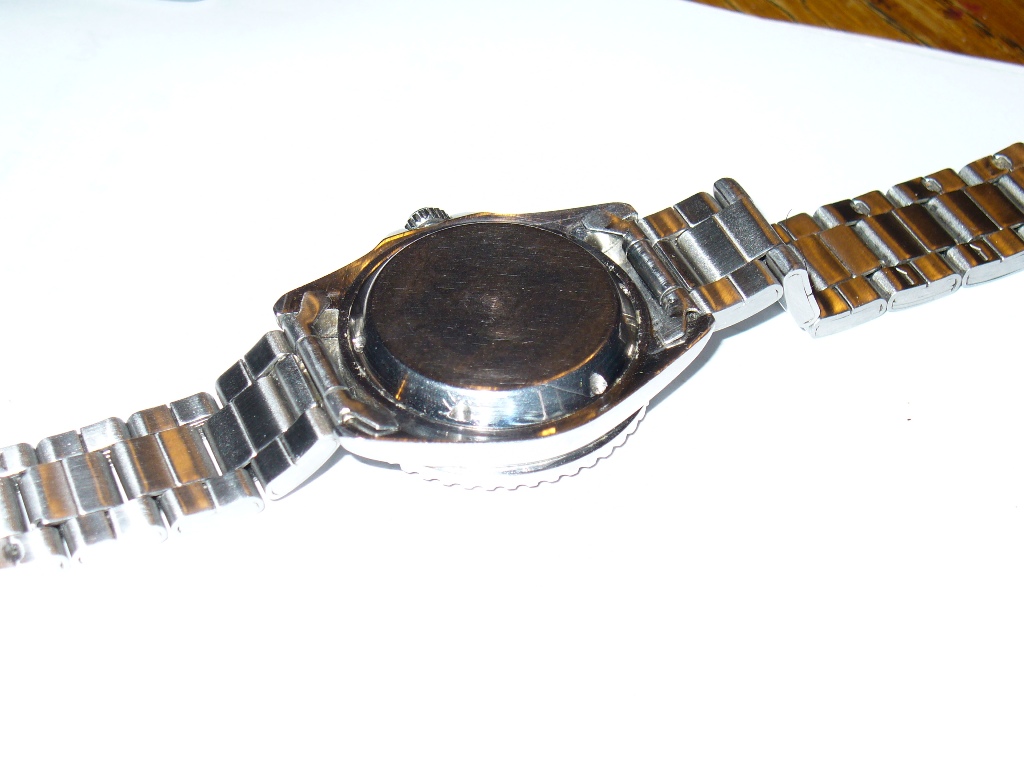

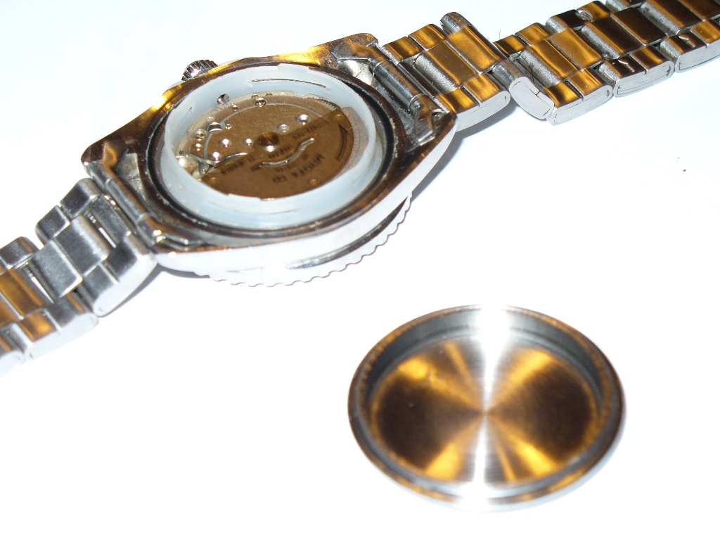

Ciao "Gluke"
Il lavoro che Tu vuoi fare oggi, io l'ho già fatto tanti anni fa!
Un po per divertimento, un po perché la cassa incontrava i miei gusti, un po perché all'epoca avevo a disposizione un po di movimenti Miyota solo tempo con cui giocare.
Di seguito il soddisfacente risultato che ho ottenuto anche in considerazione del fatto che dopo tanti anni, ancora porto al polso quest'orologio!!
Purtroppo non ho più il movimento originale al quarzo con cui fare il confronto (o meglio, il movimento ce l'ho, ma è completamente smontato).
Però per ottenere questo risultato, ho dovuto:
1) tornire l'interno della cassa allargandola di 0,4mm;
2) spostare più in basso il foro della tige di 0,7mm tappando il foro originale e ri-forando;
3) costruire un nuovo anello ferma movimento in nylon;
4) costruire un nuovo fondello per farci stare la massa oscillante.
Tutto questo mantenendo quadrante e lancette del nuovo movimento.
Ah dimenticavo!!! per poter aprire l'orologio, ho dovuto modificare una serie di inserti di una chiave per fondelli.
Per cui sottolineando quanto già detto da "Chronos", se non hai un minimo di attrezzatura e un po di esperienza con le macchine utensili, lascia fare altrimenti sono dolori.
A meno che Tu non abbia la fortuna di trovare un movimento che calza a pennello dentro la cassa comprese tutte le altre quote.
Ma se hai questa fortuna.........lascia stare gli orologi e dedicati al Super Enalotto!!!!!!!!
