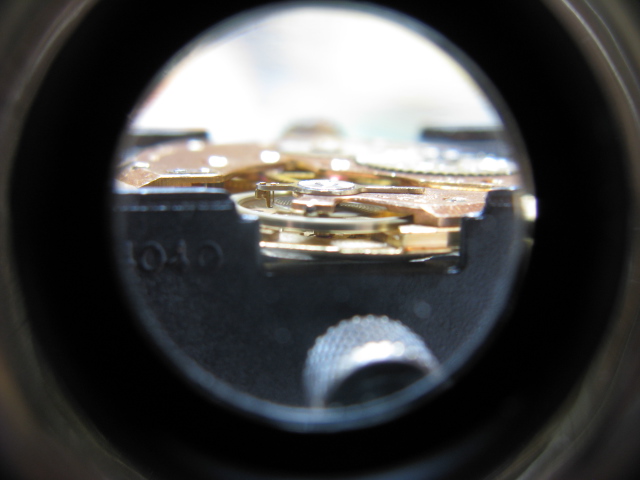

A vista perni e rubini mi sembrano in buono stato, l'unica cosa che si presentava male era la spirale completamente storta (non piana ma le spire sono concentriche), l'ho raddrizzata facendo fare una torsione nel punto in cui è inserita nel pitone, anche se la planarità non è ancora ottimale, può essere questa la causa?
Allego la foto migliore che sono riuscito a fare.
