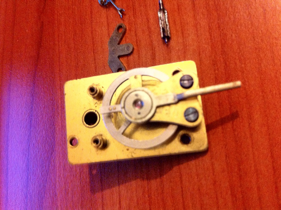

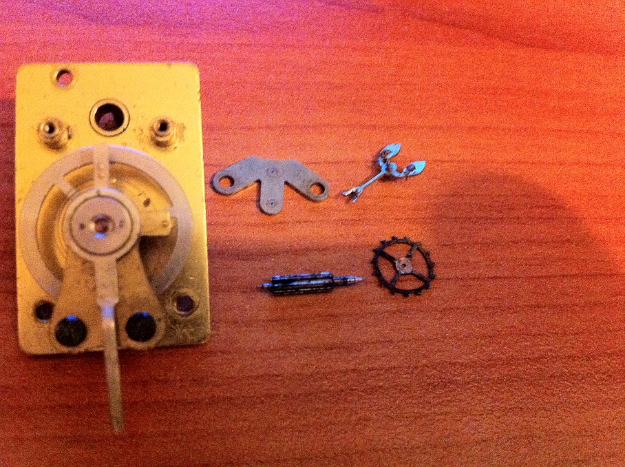

Salve qualche giorno fà mi è venuto in mente di dare una pulita ad un vecchio orologio da tavolo per vedere se potevo rimetterlo in funzione dato che è un ricordo di famiglia a cui tengo molto, dopo aver ripulito il meccanismo, ho dato la corda, ho avviato lo scappamento e tutto sembrava andare ma dopo qualche minuto di marcia è saltata via la ruota (quella che lavora in alternanza con quella specie di ancora) con tutto il pignone che ingrana sulla ruota della corda del movimento; la corda si è scaricata velocemente e tutto il gruppo corona e pignone e schizzati via chissà dove nel garage. Sono stato da un orologiaio ma ha provato a montare un pignone ed una ruota (quelli scuri in foto) ma non è andato, anzi nel tentare di lavorare un pò l'asse si è scoppiata... un disastro. A questo punto mi domandavo come agire per recuperare la parte mancante dello scappamento e rimettere in funzione un orologio che ha per me un gran significato.

Ciao, dalle foto sembra che i perni siano integri e che sia solo un problema di accoppiamento ruota pignone che dovrebbe essere abbastanza semplice ripristinare.
Cosa invece più preoccupante è la mancanza di una parte di una aletta della forchetta dell'ancora che comunque potrebbe anche non inficiare sul corretto funzionamento (da verificare).

Il fatto e' che ne ruota ne pignone sono quelli originali la dentatura dovrebbe essere quella corretta ma l'altezza no. un orologiaio ha provato ad inserirlo ma ha una forma diversa nella parte dell'alloggiamento dell'asse, non gira libero e quindi si e' rotto anche questo. Bisognerebbe trovare asse pignone e ruota identici credo. Comunque consulto l'elenco. Grazie.

Questi sono i pezzi originali che avevi perso? Perchè se fosse così, basterebbe riassemblare la corona sull'albero dato che i 2 perni sono buoni.
L'asse del bilanciere ha patito o gira liberamente?
No. Ruota e pignone hanno stessa dentatura ma non sono quelli persi. Sono partiti via alla velocita' della luce per qualche altra dimensione... :grin:
Questi li ha recuperati un orologiaio, ha provato a metterli su ma si incastra e non gira.

Le piattaforme come queste si trovano facilmente sulla baia. Anche quelle di misura diversa si adattano senza problemi; bisogna solo regolare bene l'ingranamento con la ruota verticale ed il pignone della ruota scappamento della piattaforma, spostandola avanti ed indietro.
