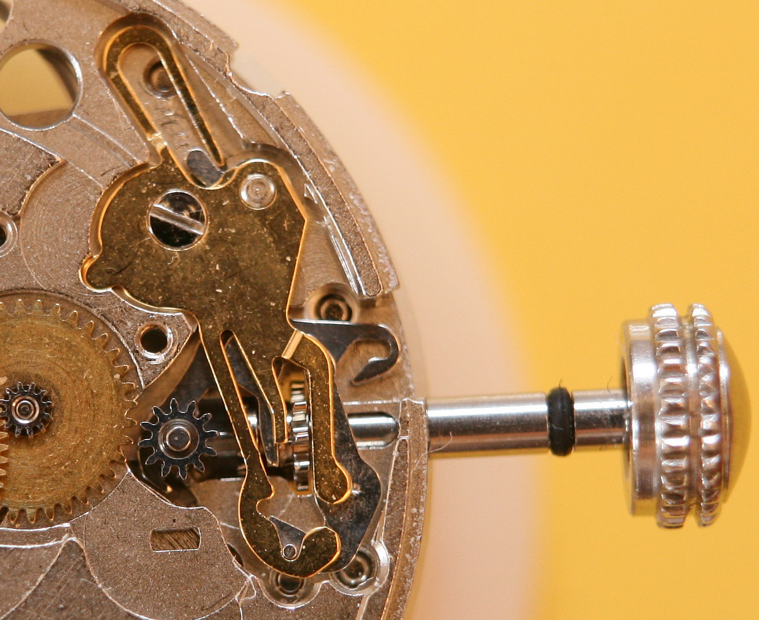

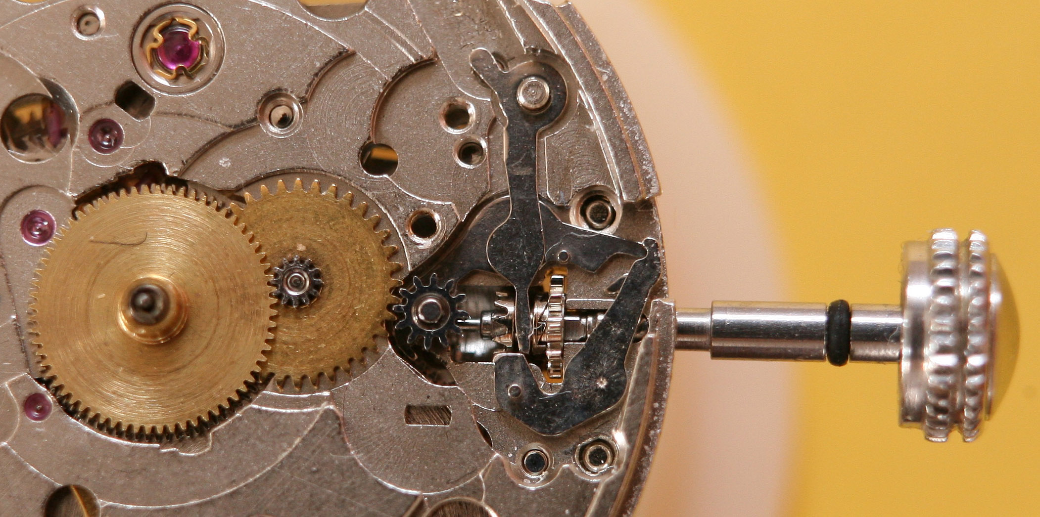

MessaggioInviato: venerdì 20 settembre 2013, 18:56
Iscritto il: martedì 22 febbraio 2011, 18:00
Messaggi: 32
Località: Lombardia
eccomi, ho fatto due foto, con la tige inserita e con la tige estratta.
questo è inserita:
questo è estratta
peraltro devo dire che qui il pignone mobile si sposta, ma con la copertura rimane fermo tutto a destra.
Dove sbaglio?
MessaggioInviato: venerdì 20 settembre 2013, 19:08
Messaggi: 642
Località: provincia di chieti
La bascula è priva della parte terminale, quella cioè che agendo con il tiretto, permette le altre due funzioni.
Sostituire bascula.
Ciao! :D

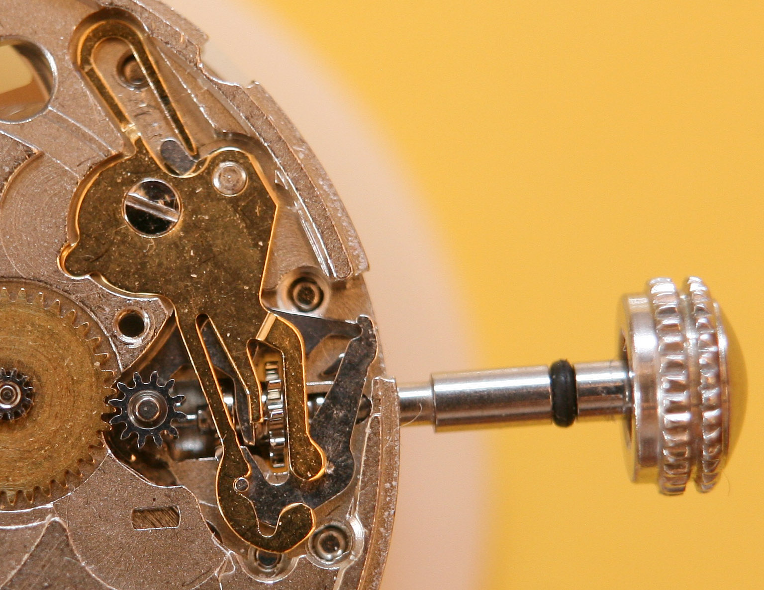

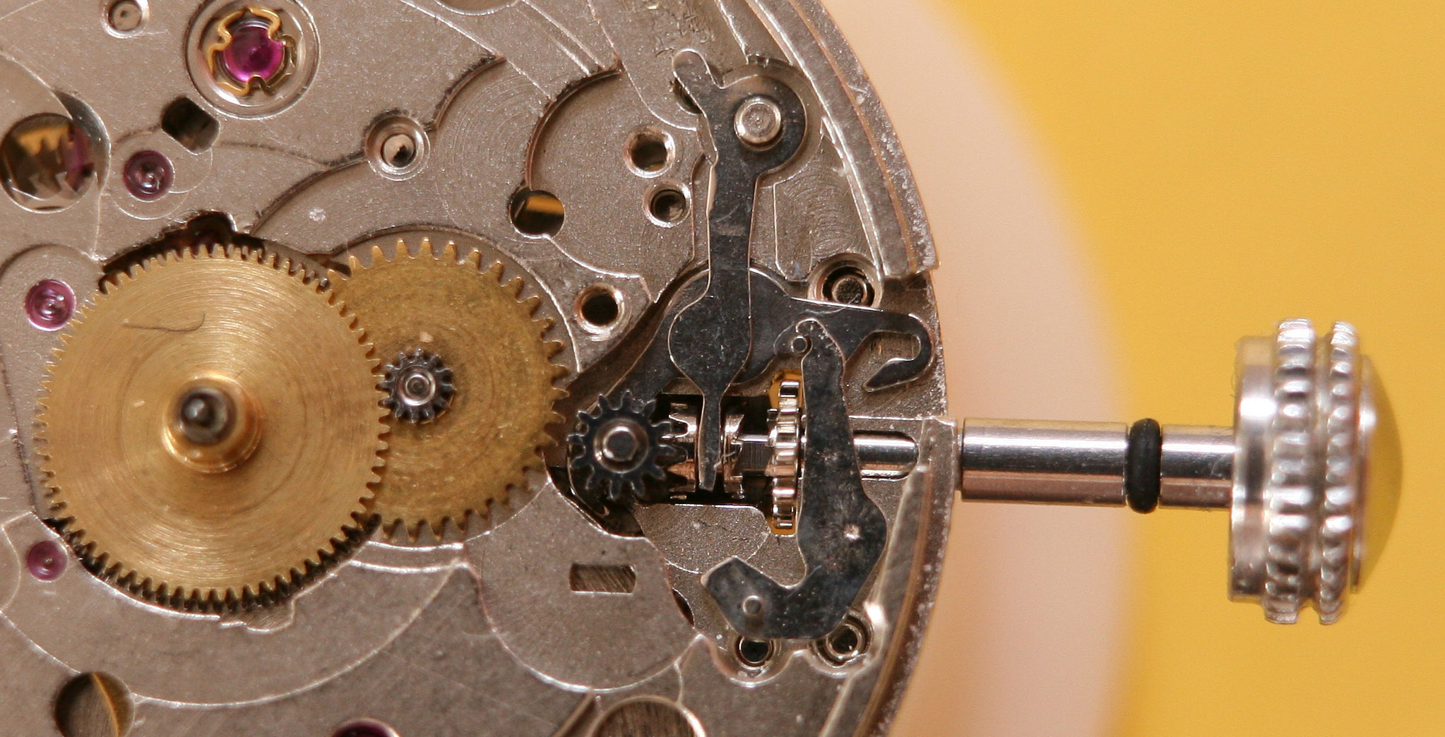

MessaggioInviato: venerdì 20 settembre 2013, 19:09
Messaggi: 32
Località: Lombardia
e questo quando rimonto la copertura; è giusto come ho messo la molletta in alto?
tige inserita:
tige estratta:
come dicevo, la bascula bascula, ma il pignone rimane sempre a dx
MessaggioInviato: venerdì 20 settembre 2013, 19:12
Messaggi: 32
Località: Lombardia
Sostituire bascula.
Ciao! :D
non ho capito! Non è che hai una foto di come dovrebbe essere?
MessaggioInviato: venerdì 20 settembre 2013, 20:20
Messaggi: 642
Guarda qui al n. 7
http://www.google.it/url?sa=t&rct=j&q=& ... _93WhZW-lA
MessaggioInviato: venerdì 20 settembre 2013, 20:56
Messaggi: 3426
Località: Palermo
Secondo me quando rimonti il copribascula, la bascula esce dalla sua sede nel pinion coulant
