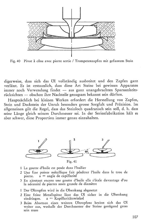

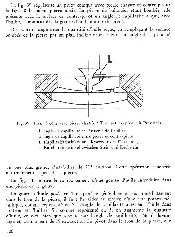

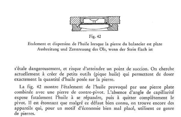

Inizio con il l'inserire le scansioni tratte dal libro [G.A Berner Praktische Notizien für den Uhrmacher / Notes pratiques pour l'horloger].
Piccola parentesi trovo questo libro molto interessante per come affronta i problemi dal lato pratico e per il fatto di essere scritto contemporaneamente in francese e tedesco.
traduzione ancora provvisoria (scusate ma non ho molto tempo)
La fig 39 mostra un pivot conico con pietra a pressione, la fig 40 la stessa ma con pietra incassatta.
Essendo il rubino del bilanciere bombato questo creerà un angolo di capillarità con la superfice della contropietra, quest'ultima grazie anche al "serbatoio" L manterrà la goccia d'olio attorno al pivot.
Si potrebbe aumentare la quantità d'olio ricevuta dal serbatoio sostituendo la suferfice bombata della pietra con un piano inclinato, questo creerâ un angolo di capillarita un po' piû grande, vale a dire circa 20°.
Quest'operazione però renderebbe la realizzazione della pietra più cara.
La figura 41 mostra il comportamento di una goccia d'olio introdotta in una contropietra di questo tipo.
La goccia non entra immediatamente nel buco della pietra (1), bisogna aiutarla con una punta metallica come rappresentato al numero 2.
Se andiamo ad aggiungere altro olio (troppo) come al punto 3, questo malgrado sia trattenuto dall'angolo di capillarità si estennderà pericolosamente una volta introdotto il pivot e rischia di raggiungere un punto di "risucchio" (nota personale se raggiunge un punto di risucchio, ad es. il bordo della pietra, l'olio verrà risucchiato verso l'esterno per effetto della capillarità lasciano il pivot a secco!).
Attualmente si cerca di costruire dei pica olio (il libro é del 1960 circa) che permettono di dosare esattamente la quantità d'olio introdotta nella pietra.
La figura 42 mostra l'espansione dell'olio provocata da una pietra piatta in combinazione con una contropieta.
l'assenza di un angolo di capillarità permetterà all'olio di espandersi, per poi abbandonare completamente la zona del pivot (lasciandolo a secco).
È incredibile che malgrado questo problema sia conosciuto troviamo ancora diversi movimenti , che per risparmiare soldi in modo inappropriato utilizzino ancora questo tipo di pietre.
