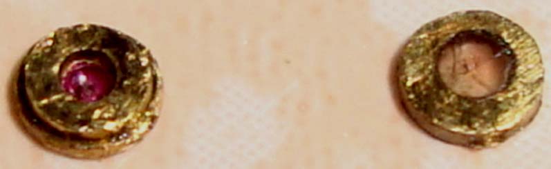

Ho svitato le due vitine e smontato la pietra forata e la contropietra che sono incastonate in due supporti mettalici...
Ho notato che la contropietra (quella che si vede anche dall'esterno sulla platina) ha i due lati diversi, piano all'esterno e incavato all'interno rispetto all'anello metallico su cui e' incastonata....
Se la girassi di 180° potrei quindi ridurre un po' il gioco assiale sul bilanciere, secondo te/voi lo posso fare?
A sinistra la pietra forata e a destra la contropietra:

Mi sembra di vedere i fori molto rovinati e anche la contropietra :shock:

Si, purtroppo sono molto rovinati...
Ma e' un orologio che colleziono insieme ad altri, mi basterebbe che marciasse, senza pretese di affidabilita' nell'utilizzo reale e nel tempo...

Ho girato adesso la contropietra... :)
Non male, sembra marciare meglio e non si ferma piu', anche se l'amplitudine sembra variare parecchio a seconda della posizione...
Aspettiamo che la lubrificazione si distribuisca bene e poi vediamo...

Gira bene e' una parolona... :lol:
Ho detto che non si ferma piu' ma che l'amplitudine varia parecchio a seconda la posizione... :-?
Ma per gli attirti la contropietra crepata non e' meno importante della pietra forata che di fianco ha una grande superfice di appoggio?
La contropietra a confronto a un punto di appoggio puntiforme e quindi con poca leva di resistenza...
O no?
