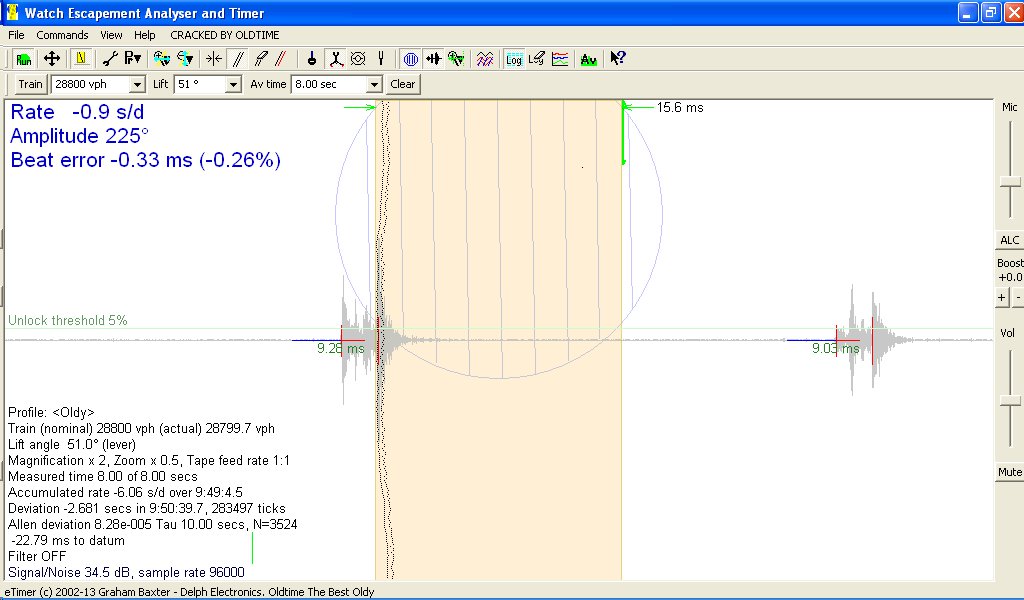

Ciao a tutti, vi sottopongo un quesito. Ho eseguito una revisione sostituendo diverse parti danneggiate dalla ruggine su un piccolo eta 2671. Qui di seguito è allegata l'immagine del tracciato al cronocomparatore in posizione orizzontale (dial up).
Il tracciato "sembrerebbe" decente, almeno per i miei standard, se non fosse che nella realtà le lancette, in circa 10 ore, anticipavano di circa 40 minuti.
L'impressione è che mentre il comparatore indica una marcia "regolare" le lancette invece corrano di più. E' possibile?

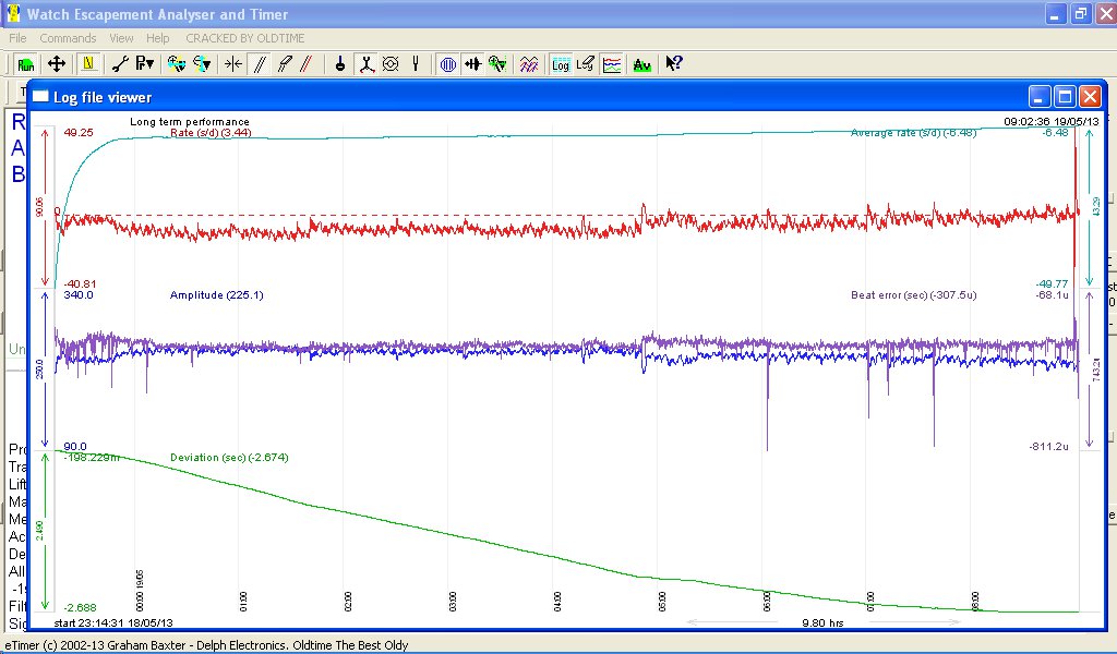

Allego anche l'immagine del log sulla porzione di tempo registrata.

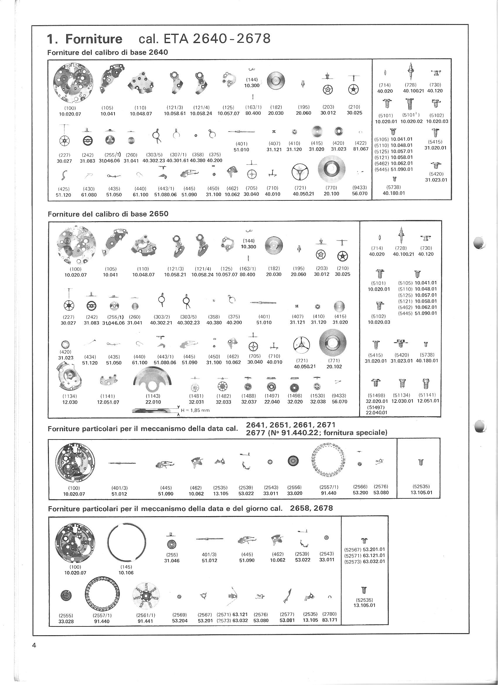

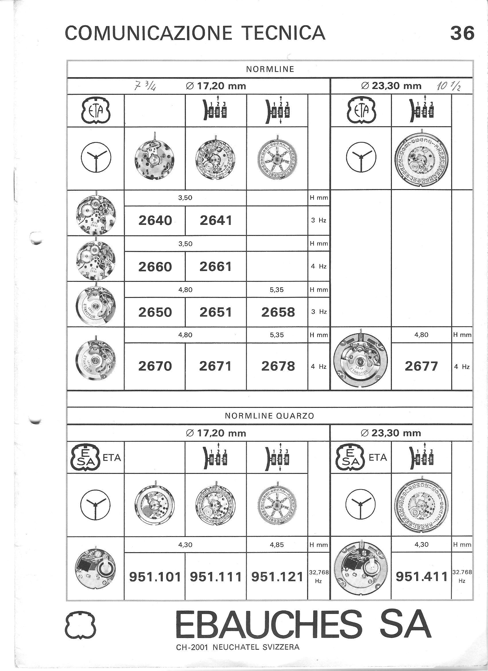

Qui la scheda tecnica con le differenze particolari tra 3 e 4 hz.
Skype: giagiagia49

Grazie Gia, la mia scheda è molto più aggiornata... è un update del 2010
se può interessare... la ho in pdf se volete la condivido volentieri
