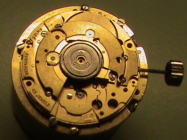

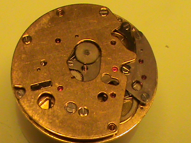

Saluti a tutti i professionisti e non.Pongo questo quesito di un eta 2890-2
cronografo.Lo stavo smontando e ho notato sotto il ponte del cronografo ci sono delle mollette.non vorrei che ci fossero delle difficolta' nel montaggio Voi che dite?Foto inserita correttamente ora copia e incolla il link sotto nel post
Immagine Foto inserita correttamente ora copia e incolla il link sotto nel post

È un movimento normale solo tempo, al quale è sovrapposto un modulo contenente le complicazioni realizzato dalla Dubois Depraz su base Lemania 283.
Svita le 3 viti che li mantengono attaccati, non salterà nessuna molletta, quella che vedi è la molla del copribascula ed è ben avvitata.
Così puoi revisionare il modulo solo tempo, e poi se te la senti o se necessario anche il modulo crono+data.
Attenzione al posto della ruota ore troverai 3 pignoncini che dovrai estrarre.

E un buon movimento ma assolutamente di concetto diverso dagli altri cronografi, basti dire che il crono si inserisce con una frizione che se non giustamente lubrificata non permette al tempo di funzionare con il crono in stop.
Questa è solo una delle peculiaritá, poi c'è tutta una serie di mollette armate che (a questo proposito va ricordato che è fondamentale smontare e rimontare con il crono inserito)
Su alcune versioni (non su tutte) sotto il ponte del pignone secondi in centro c'è un rubino libero (a volte rosso, a volte bianco trasparente, praticamente invisibile), che se va perso è un grosso guaio. Su altre versioni è stato sostituito da un grano in ottone fissato al ponte stesso e quí ci sono meno problemi.
Insomma difficile, se hai bisogno chiedi pure, lo conosco bene ne ho revisionati a centinaia, ciao, Manrico.
