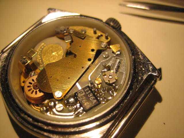

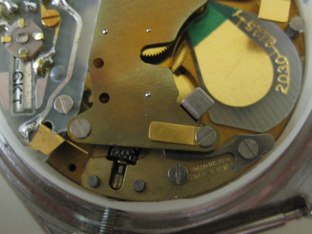

Salve ragazzi
Mi sapreste dire che quarzo e sto' coso?In modo di cercare un esploso o altro
Vorrei capire come piazzare la bascula,per fermare l'albero di carica.
Grazie mille.

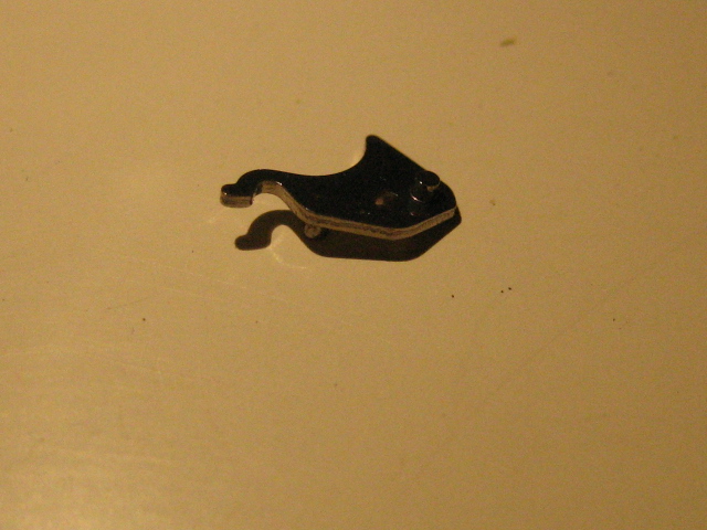

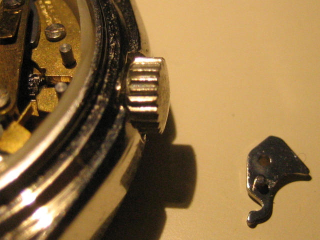

Credo che sia una parte del copribascula?Confrontando ho notato che e rotta.
Non so se sia ancora in fornitura,oppure dovrei adattare qualcosa allo scopo.

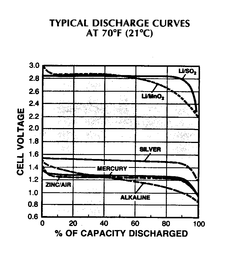

Ha ragione locutus, le LR44 sono alcaline e non al litio.
Se può essere utile questa è la tabella con le curve di scarica di vari tipi di batterie.
