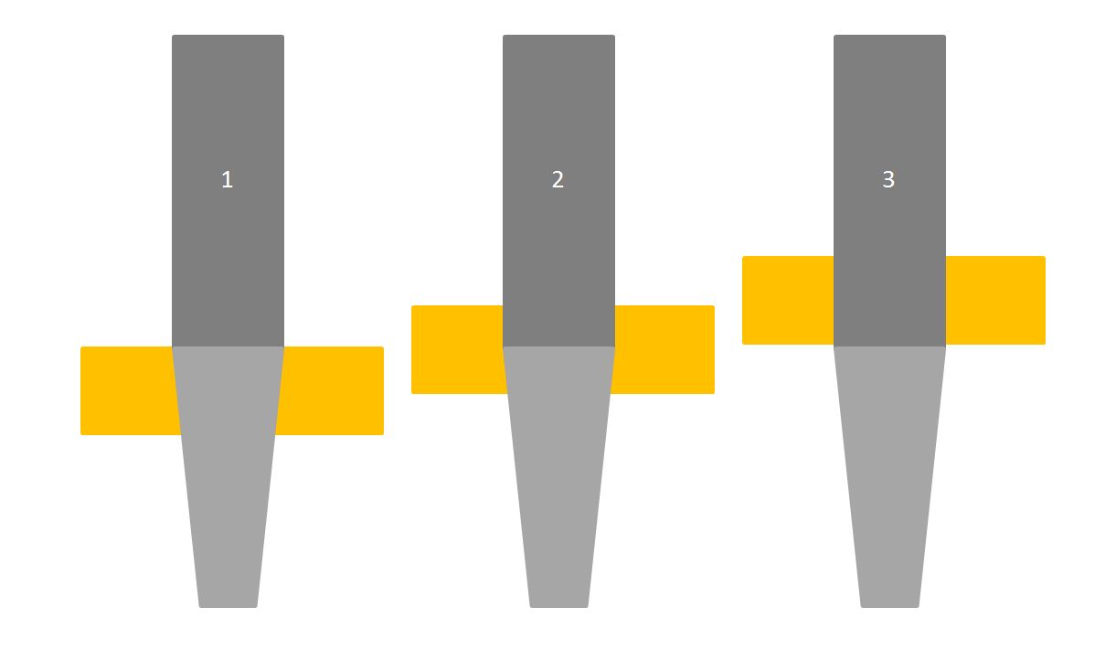

Io procederei in questo modo:
cercherei prima il rubino
verificherei il suo diametro interno, esterno ed il suo spessore
in base al suo spessore verificherei se i 5 decimi del ponte siano sufficienti ad assicurare un incastro durevole
utilizzerei l'alesatore come descritto in figura 3
In ogni caso aspettiamo gli esperti per verificare se il procedimento sia corretto.
Ciao Astorre
Sagge parole, io agirei con lo stesso procedimento prima misurando completamente la pietra nuova e se ci sia la possibilità e lo spessore perchè tenga nel tempo, visto che già il ponte è messo male... :) magari alesando poco prima per evitare di esagerare, come il motto del mio mentore (non che mio nonno diceva) una taglio , mille misure... meglio essere precisi per non imprecare dopo .....
