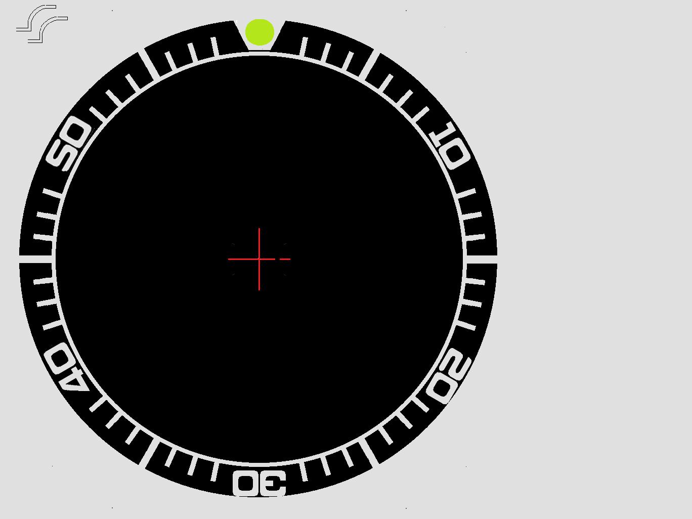

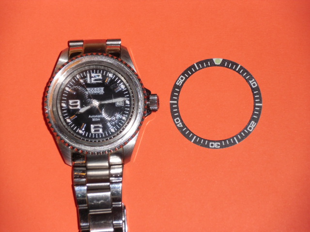

Questa e la scannerizzazione della ghiera ormai quasi tutta cancellata
e questo e il disegno che ho rifatto,
Siccome era difficile incollare perche la ghiera non era in piano ma in discesa mi creava delle grinze.
Ho pensato di stampare su un foglio di plastica da 0,30 e tagliare il dischetto come da foto

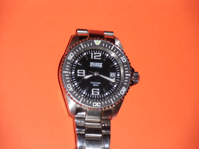

la ghiera sistemata provvisoriamente sull'orologio
Ho pensato di proteggere la stampa con della vernice trasparente con delle spruzzate molto leggere e sovrapposte, adesso lo spessore e diventato do 0,50
Il risultato non mi sembra tanto male , meglio ferito e non morto.
